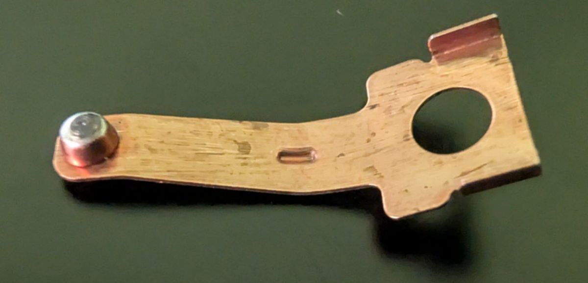

    Od niedawna jestem posiadaczem suszarki Beko B5T67249MPB.
    Urządzenie w trakcie pracy wydaje z siebie piskliwe dźwięki, zdecydowanie powiązane są one z układem napędowym bębna.
    Urządzenie jest praktycznie nowe, od nowości wydaje takie dźwięki, jak na załączonym wideo.
    Zgłosić to na gwarancję? Urządzenie zostało zakupione z wniesieniem i montażem.
    Dźwięk jest słabo słyszalny na nagraniu, na żywo jest dużo intensywniejszy.

    >>21454883 Jeśli dźwięki są od początku, to lepiej zgłoś to na gwarancję. Może coś z napędem, a skoro sprzęt jest nowy.

    Informacyjnie, serwis gwarancyjny naprawił usterkę według biuletynu serwisowego producenta. Problemem jest dodatkowe uziemienie bębna, które po rozgrzaniu wydaje pisk.
    Metalowa część uziemiająca z miedzianym wkrętem.
