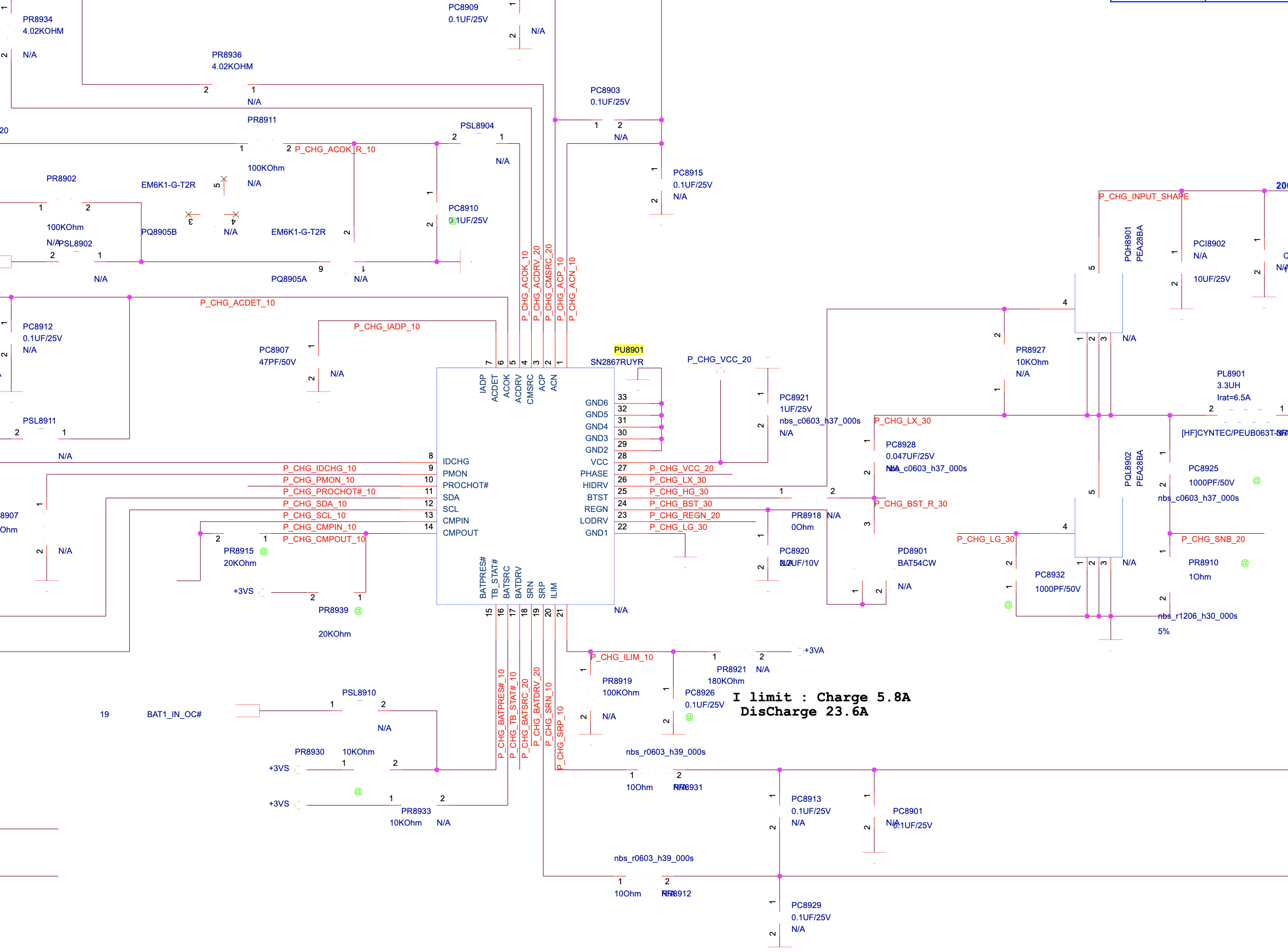

    Laptop ASUS X512D
    Usterka : Nie ładuje baterii.
    Model płyty : X512DK rev 2.1
    Schemat i BoardView posiadam, jednak brakuje już pomysłów.
    Bateria podłożona inna, układ ładowania (bq24780s) wymieniony, brak zwarć.
    Jakieś pomysły Panowie dlaczego nie ładuje ?
    Co więcej sprawdzić ?
    Laptop działa normalnie na zasilaczu oraz na baterii (ma 17%) jednak jej nie ładuje.

    Na pinach komunikacji z baterią mam 3.3 po włączeniu go pod zasilanie?

    Pokaż kawałek schematu obwodu ładowania.
    Sprawdzałeś przywarcia na dławiku ładowania, mosfet sprawny, dostaje sygnał ładowania z układu ładowania?
    Pierwszy mosfet na zasilaniu sprawny, nie zwarty?

    Brak przywarcia na dławiku ładowania, oporność w kilo ohm.
    Mosfety wszystkie na płycie nie wykazują przebicia/zwarcia.

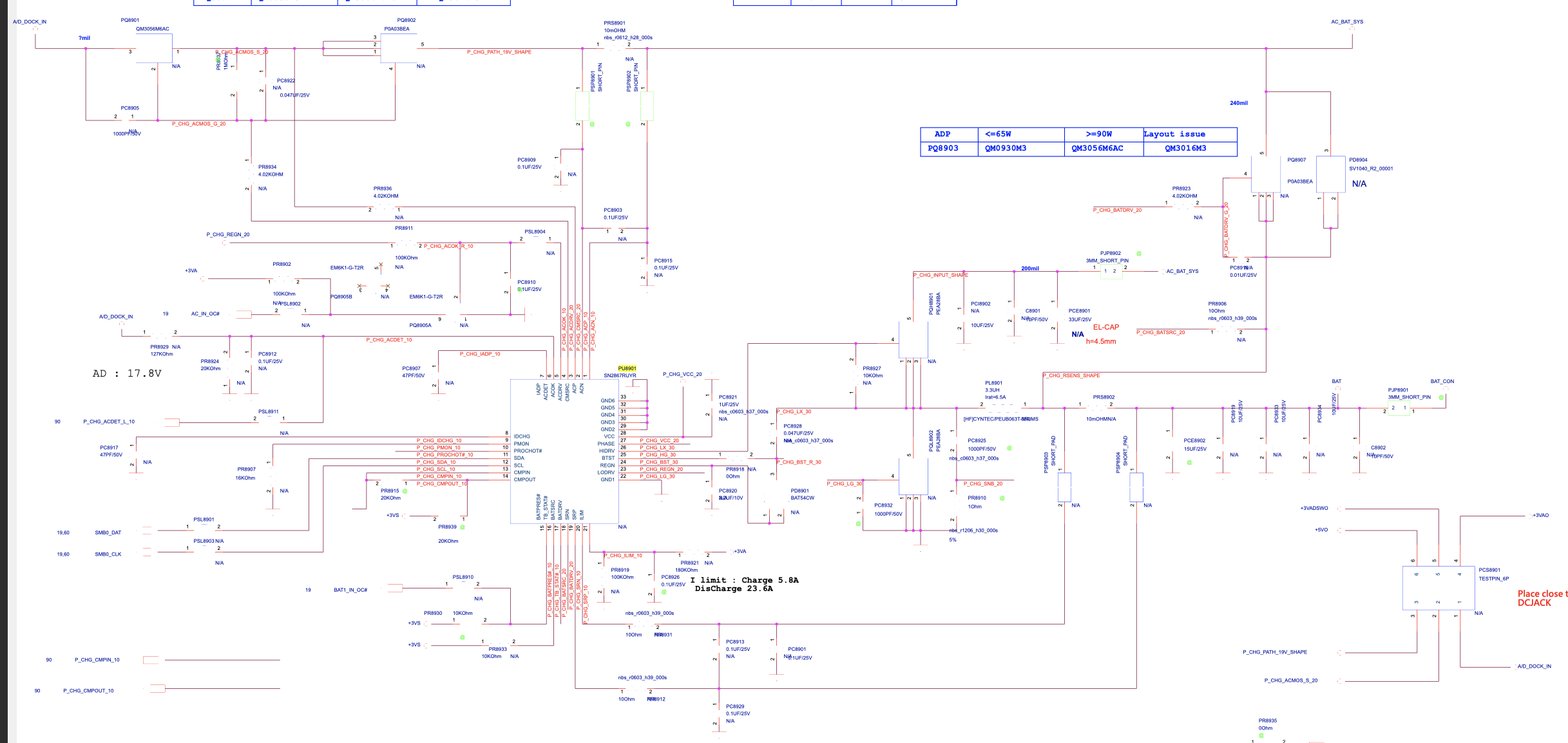

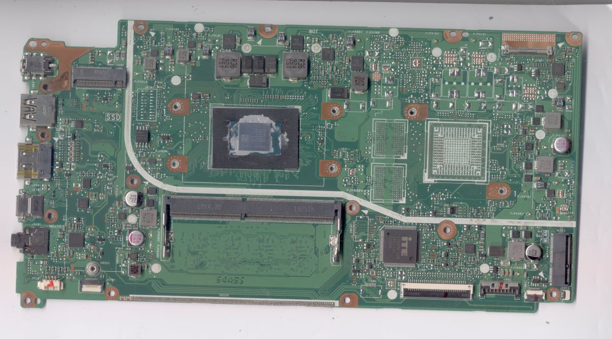

    Dołączam zdjęcia schematu oraz płyty głównej (zdjęcie z neta dla zobrazowania).
    Schemat płyty głównej z układem obwodów elektrycznych.
    Schemat elektroniczny obwodu ładowania z zaznaczonymi elementami i połączeniami.
    Zdjęcie płyty głównej laptopa z wyszczególnionymi elementami elektronicznymi.

    Sprawdziłeś obwód pomiarowy pin 1-ACP, pin 2-ACN, tam idą dwa rezystorki do rezystora pomiarowego 10mOhm, powinny mieć identyczną rezystancję.

    PIN ACP : wartość w mOhm
    PIN ACN : wartość w mOhm
    Rezystor PR8931 ma 10 ohm
    Rezystor PR8912 ma 10 ohm
    Kondensator poprzeczny PC8903 pomiędzy pinami 1 i 2 ma jakby przebicie 1.5 ohm jak sprawdzam na jego wyprowadzeniach ale po wylutowaniu jest ok.
