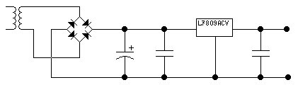

    Witam. Mam kilka pytań odnosnie zaprojektowania stabilizatora.
    Dobralem juz stabilizator L7809ACV (9V 1A)
    I mam pytanie odnosnie projektowania transformatora( rdzen EI, blachy "nowe"):
    1 Jeżeli zaprojektoje go na 230/15V to czy napiecie na uwzojeniu wtornym bedzie mialo zadaną wartość czy bedzie mniejsze o np 10% - straty?
    2 Co z prądem w takim trafo? mam na wyjsciu stabilizatora mieć 450mA.
    Czy te straty bedą sie przejawiac stratami w pradzie ( chodzi o trafo trafo)
    No bo wiadomo są straty mocy no to jezeli napiecie nie bedzie mniejsze ( o wartosc strat) to w takim razie prad musi malec. ??
    Niech mi ktos udzieli fachowej porady.
    3. Czy gęstość pradu w transformatorze wraz z mocą powinna rosnąć czy maleć. Przyjmuje ze w moim transforamtorze gestość prądu bedzie rowna 3,5 A/mm2. ( przekroj rdzenia S=2,5 cm^2)
    4 Jak obliczyć prąd po stronie Pierwotnej ( jest mi to potrzebne do obliczenia średnicy drutu po stronie pierwotnej) Czy obliczenie go z przekladni stransforamtora moze być??
    5. Na mostku prostowniczym otrzymam spadek w przyblizeniu taki jak po 4 diodach ?? ( 2,88V )
    6. Jakie kondensatory zastosować - miedzy mostkiem a stabilizatorem 1 elektrolit 1 zwykly a po stabilizatorze 1 zwykly??
    Jakie maja posiadac wartośći ?
    I o ile podniosą mi one napięcie ( minimalne do mojego stabilizatora wynosi 10,6V)
    Jaka jest dokladnie ich funkcja?
    7. W jakis sposob dobrze zabzpieczyc taki uklad ?
    Proszę o porade :D :arrow:

    Witam. Najlepiej będzie jeśli kupisz transformator sieciowy o napięciu wyjściowym (zmiennym) ok. 12[V] i mocy ok. 15÷20[W]. Po wyprostowaniu będzie ok. 16[V], uwzględniając spadek na mostku prostowniczym (w układzie prostownika przewodzą naraz 2 diody a nie 4, więc spadek napięcia ok. 1.4V). Przy tak małym prądzie (450mA) nie przejmuj się zbytnio stratami. Na wejściu oraz wyjściu stabilizatora zastosuj kondensatory 1000µF/25V oraz dodatkowo 100nF. Kondensatory nie podniosą napięcia tylko wygładzają napięcie (zwierają składową zmienną). Napięcie wejściowe na stabilizatorze może być w dość szerokim zakresie zmian od 12[V] do 30[V] (jednak zbyt wysokie nie jest zalecane bo powoduje nagrzewanie się stablizatora). Układ jest zabezpieczony przed zwarciem oraz nadmiernym prądem więc specjalnie nie musisz stosować dodatkowych zabezpieczeń.

    Ja nie mam go kupic ja to mam wszystko obliczyc a tylko na rynku mam znalesc odpowiedni no ale nic i tak mi toszeczke pomogles ;)
