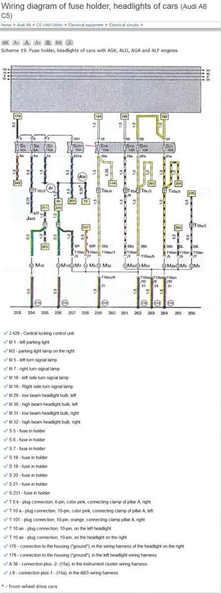

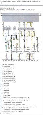

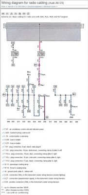

Witam, mam problem z Audi A6 C5. Brak centralnego zamka, po zalaniu modułu komfortu. Znalazłem kilka uszkodzonych kabli w wiązce, pod nogami. Proszę o schemat elektryczny, albo opis kostek w module komfortu.
