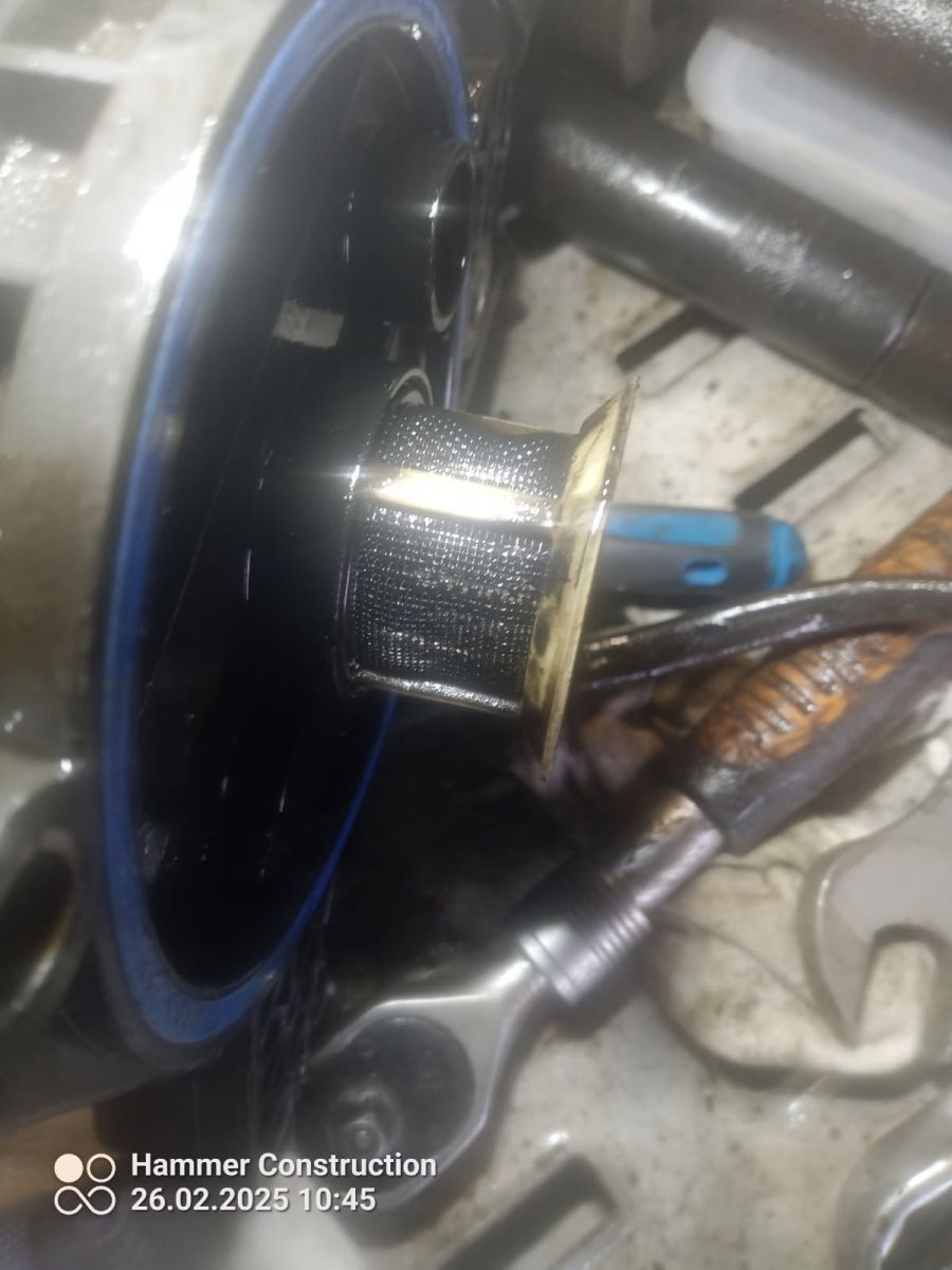

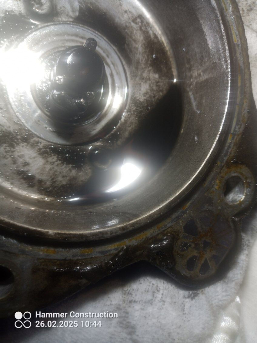

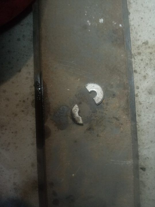

    Zbliżenie na część mechaniczną z metalowym filtrem w cylindrycznej obudowie.
    Metalowa powierzchnia z elementem w środku, prawdopodobnie część mechaniczna.
    Dwa metalowe fragmenty na podłożu z widocznymi zabrudzeniami.
    Takie coś w podstawie, pytanie co to za podkładka?

    Namierzyłem gdzie jest ta podkładka, są 3 takie same, tylko pytanie czy to może byc powód objawów jakie występują u mnie?

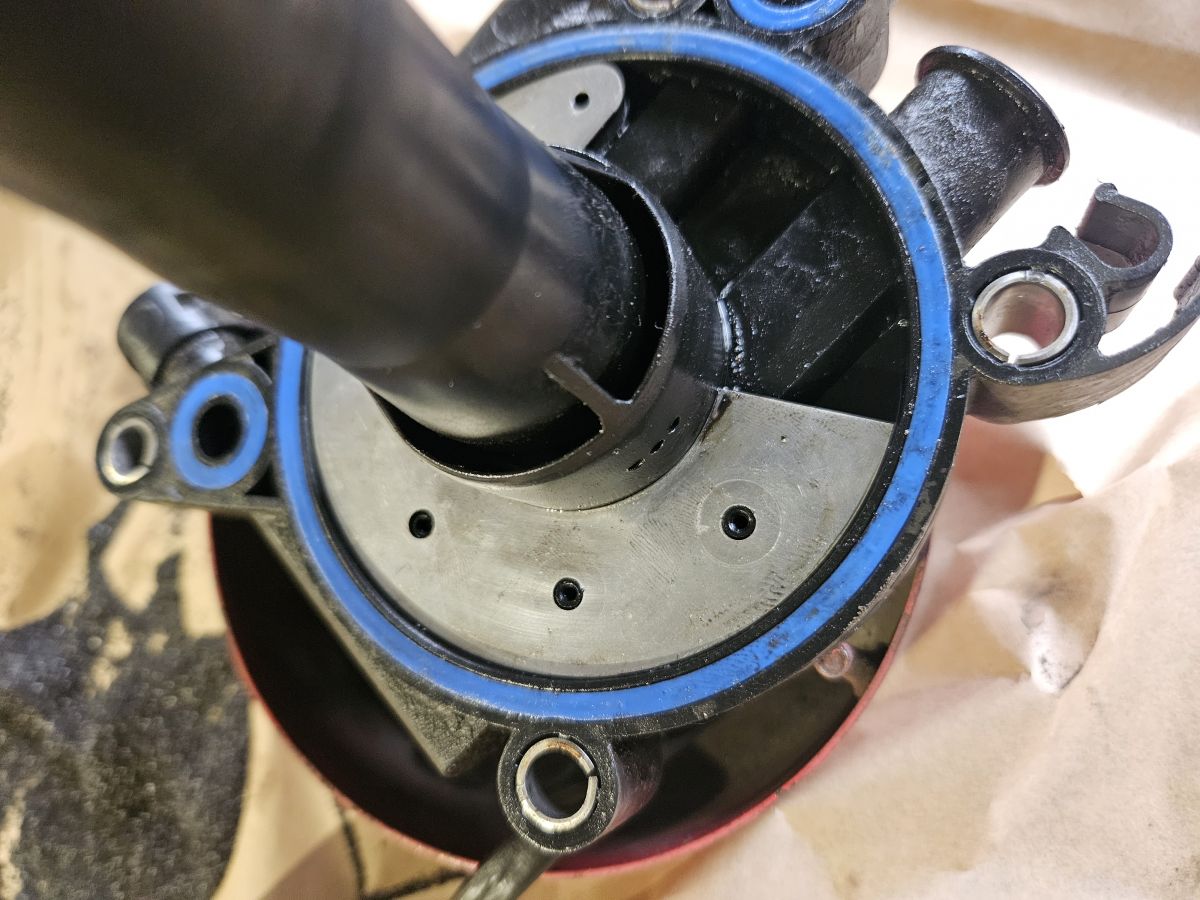

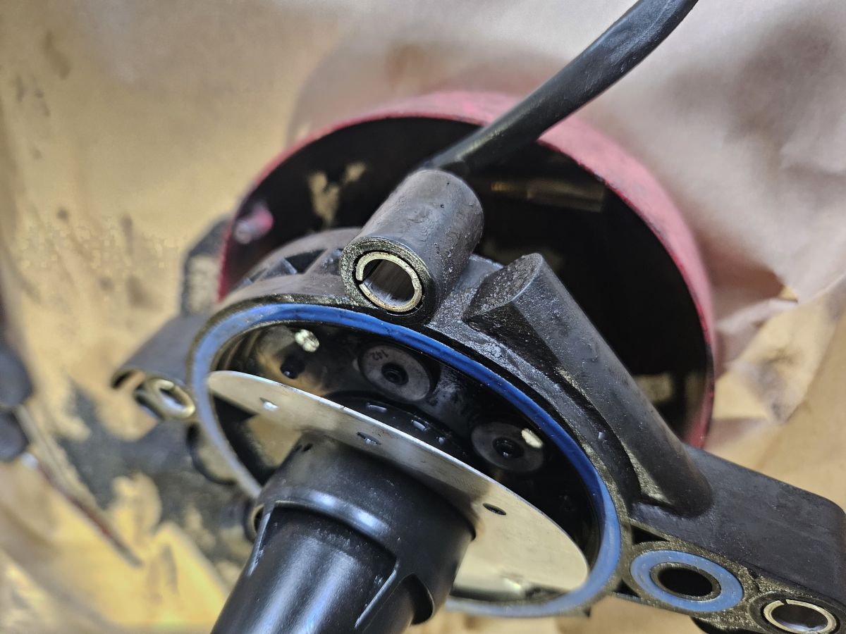

    na dnie podstawy jest blaszka, i pod tą blaszką są trzy podkładki koło siebie na krótkich kołkach, tak naprawdę to miedzy dwiema blaszkami
    >>21458292
    Zbliżenie na element mechaniczny z okrągłą blaszką, trzema podkładkami na krótkich kołkach umieszczonych pomiędzy dwiema blaszkami.
    Część mechaniczna z czarną rurką prowadzącą do okrągłej podstawy z niebieskimi uszczelkami oraz widoczną blaszką.
  • #11 21461789
    Stary Brat
    Specjalista - Samochody Ciężarowe
    Posty: 223
    Pomógł: 41
    Ocena: 171
    Przypatrz się dobrze do czego i gdzie odchodzi który kanał i zrozumiesz jak to działa i gdzie jest nieszczelność że paliwo uchodzi do przelewu, a powinno być szczelnie. Te otworki na pierścieniu dolnym musi dokładnie uszczelnić wkład filtru.
