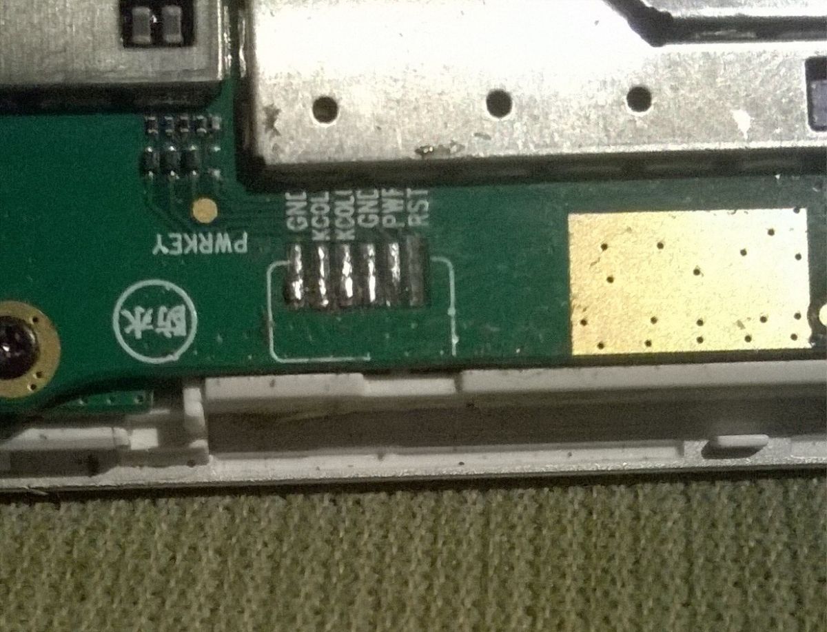

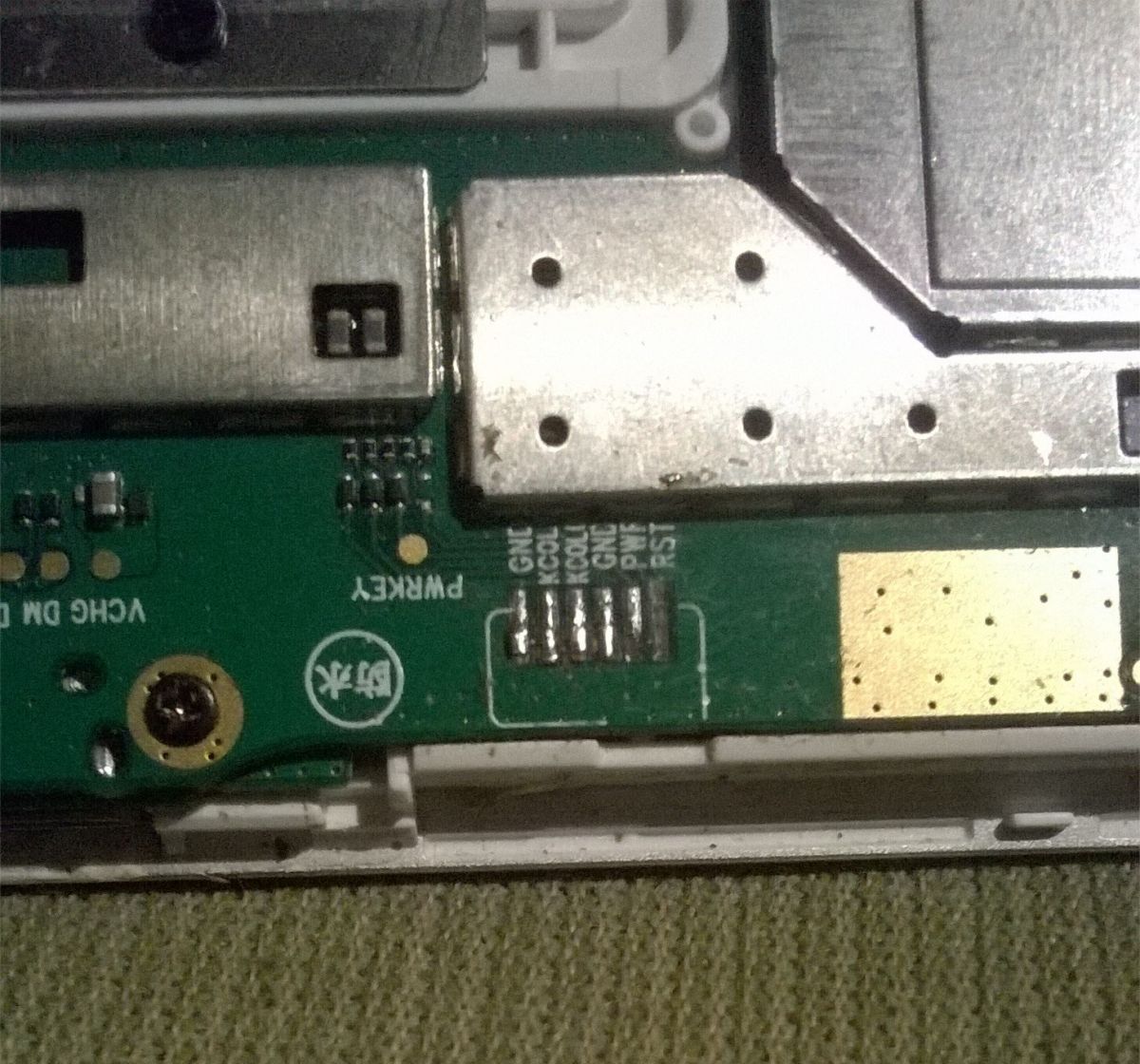

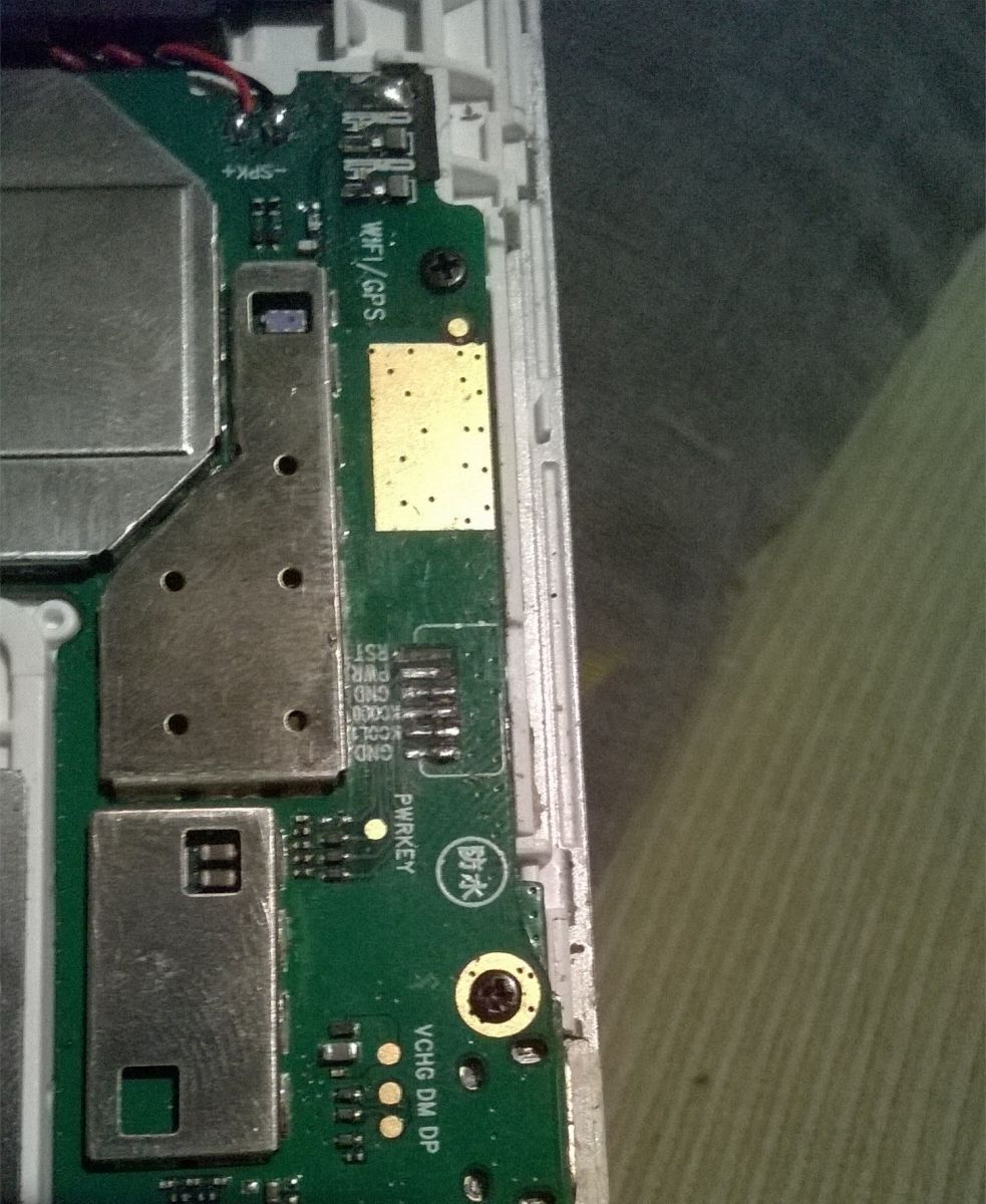

    Witam chcę uruchomić taki zabytek.
    Ma urwaną taśmę przycisków (nie mam jej ani przycisków).
    Potrzebuje jakiś opis pinów (które zewrzeć jako power).
    Nie reaguje też na ładowarkę.
    Zdjęcie zbliżeniowe płyty głównej z widocznymi pinami i złączem na urządzeniu elektronicznym.
    Widok zbliżenia na płytę główną urządzenia elektronicznego, z zaznaczonymi sekcjami dla Wi-Fi/GPS oraz pinami opisanymi jako PWRKEY i VCHG DM DP.
    Zbliżenie na fragment płytki drukowanej z oznaczeniami pinów.

    #3 21457934
    shegipl
    Posty: 680
    Pomógł: 76
    Ocena: 1139
    GND+KCOL1=VOL-
    GND+KCOL0=VOL+
    GND+PWR=POWER
    GND+PWR+RST=POWER+VOL+ (RECOVERY)
  • #4 21458242
    ŁukaszB666
    Poziom 24  
    Posty: 741
    Pomógł: 59
    Ocena: 790
    >>21457934
    Dzięki.
