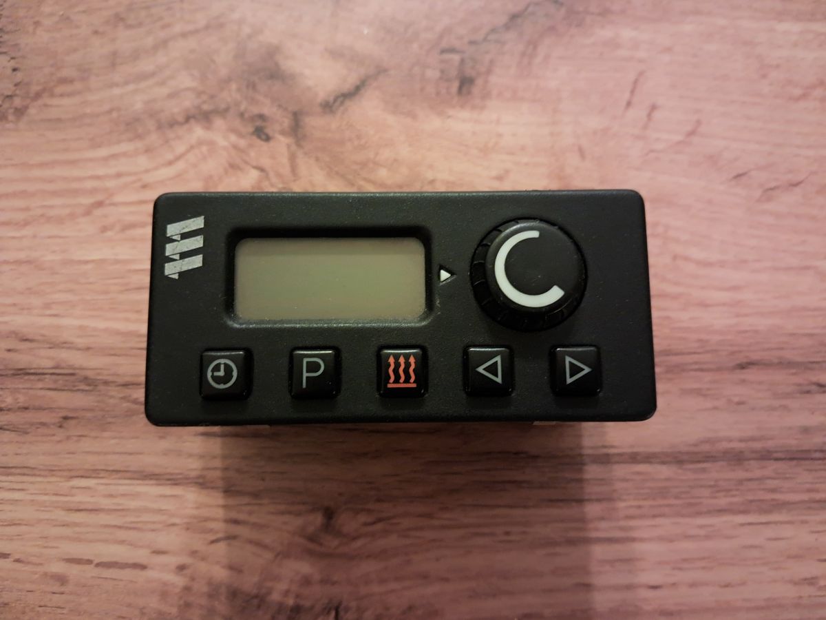

    Mam ogrzewanie Eberspächer D4 i sterownik ze zdjęcia. Chciałbym zamontować ten czujnik, który wpływa na pracę ogrzewania, biorąc temperaturę z zewnątrz zamiast tego na wlocie powietrza. Z tego, co wiem, to termistor trzeba podłączyć między przewód brązowo-biały a szary i nie trzeba odłączać czujnika na wlocie powietrza. Moje pytanie jest, jaki termistor potrzebuję: NTC czy PTC i jaka rezystancja?
    Panel sterowania ogrzewaniem Eberspächer D4 z przyciskami i pokrętłem.
    Tu masz kolego wartości czujników
    • Wartości czujników Ebespreher.pdf (287.45 KB) Musisz być zalogowany, aby pobrać ten załącznik.

    Dziękuję za charakterystykę czujnika. Zamontowałem czujnik KTY81-210 i działa prawie dobrze. Jednak czujnik bardzo wolno zmienia rezystancję i musi być dłuższy czas, np. zimno, żeby webasto zareagowało. Jakim czujnikiem czy termistorem mógłbym zastąpić KTY81-210, żeby miał tę samą charakterystykę, a szybszą reakcję na zmiany temperatury?
    Tak pomyślałem zamiennikiem był by PTC 2000 tylko jak piszesz / tę samą charakterystykę a szybszą reakcję na zmiany / być może się mylę ale po co ci tak szeroki zakres pomiaru tego czujnika a gdyby tak podpasować z inną charakterystyką stanie się wtedy szybszy jeżeli się mylę proszę mnie poprawić .
