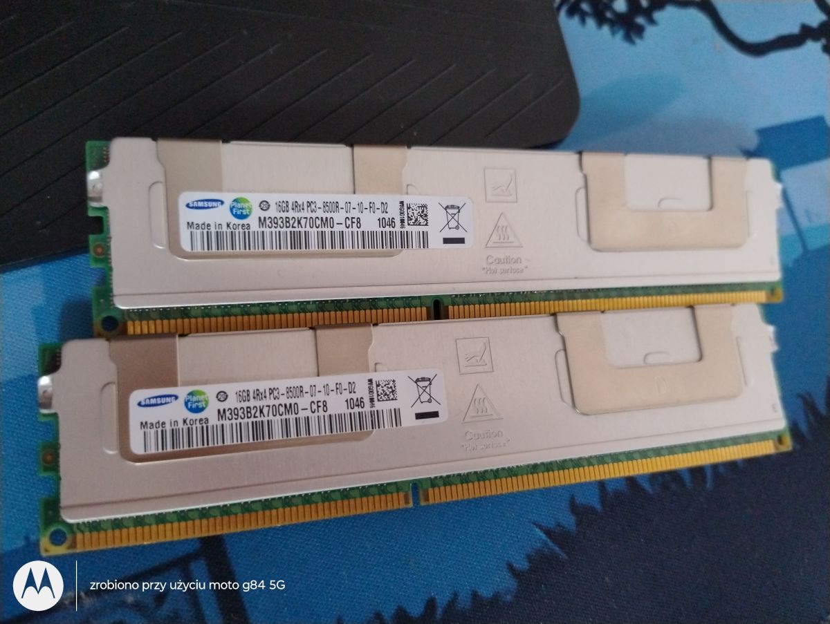

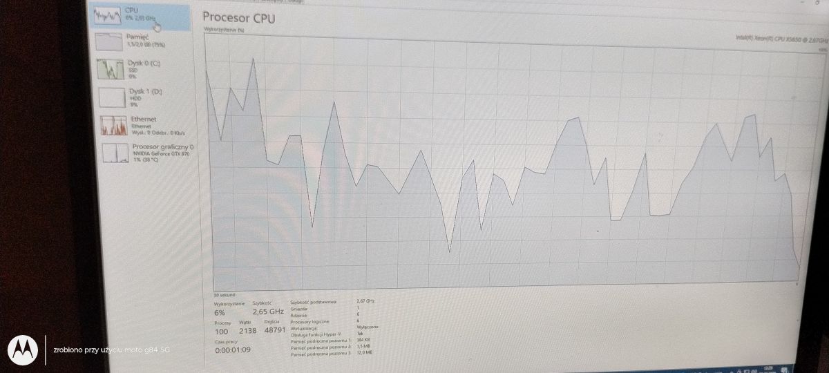

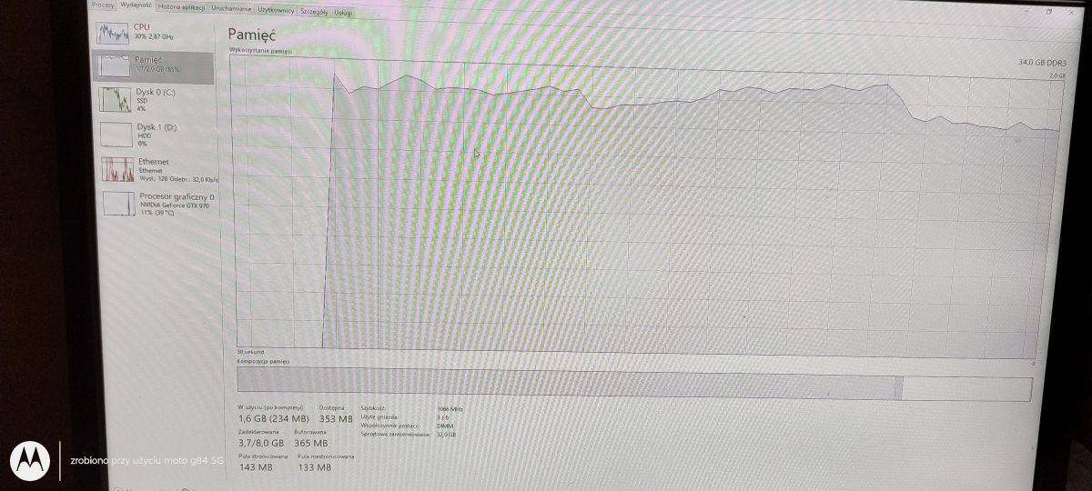

    Cześć, kupiłem RAM 32 GB ECC w 2 kościach, aby rozszerzyć RAM, i mam problem, ponieważ komputer nie chce się włączyć z tymi 2 kośćmi. Lecz gdy włożę z 3. kością 2 GB non-ECC i wejdę do Menedżera zadań, pokazuje, że jest włożone 34 GB, lecz komputer używa tylko tej jednej kości 2 GB. Procesor Xeon X5650 6 rdzeni 12 wątków. Być może ma ktoś pomysł, co zrobić, aby działało.
    AI: Czy możesz podać dokładny model i typ pamięci RAM ECC, którą próbujesz zainstalować?
    Samsung 2x16 GB PC3
    AI: Jaka jest wersja BIOS-u w Twoim Dell T3500? Czy sprawdzałeś, czy jest aktualna?
    Najnowsza

    Dell napisał:
    Max ram is 24 gigs aka 6 X 4 gig. 8 Gig and larger modules are NOT supported. Its Tri channel ram so you want to use 3 or 6 matched modules.
    To źle kupiłeś. Możesz włożyć maksymalnie 6 kości po 4GB.

    Oficjalna strona producenta mówi o obsłudze
    -24 GB pamięci RAM DDR3 o częstotliwości do 1333 MHz w sześciu slotach .
    *Jednak, o ile możemy powiedzieć, Nie dotyczy pamieci dostępnych (róznych producentów) RAM.
    Sa info. (sieć) , że Xeon X55/56xx na tej płycie obsłuży do 48GB w 6-ciu slotach
    * jednak brak nazw tych RAM
    Model był na trzech róznych płytach> patrz p/nr.Dell
    "DP/N 9KPNV K095G XPDFK LGA1366 DDR3" > max.24GB
    9KPNV Link
    K095G Link
    XPDFK Link
    Wiem,że typowe to 6x 4GB czyli razem 24GB
    DDR3 PC3-10600E ECC, unbuffered
    Dell T3500 - Jak skonfigurować 32 GB RAM ECC, gdy system widzi tylko 2 GB?
    Strona Dell i support Link
    p.s
    Intel x58 chipset and will only handle 24gb RAM.
    Can be either non-ECC or unbuffered ECC.
    No mixing. Must all be same type. Be aware it will not accept buffered ECC, which is a shame because those type modules are cheap & plentiful

    Your computer supports a maximum of 24GB of memory;
    Płyta od T5500 obsłuży i 48GB i 64GB

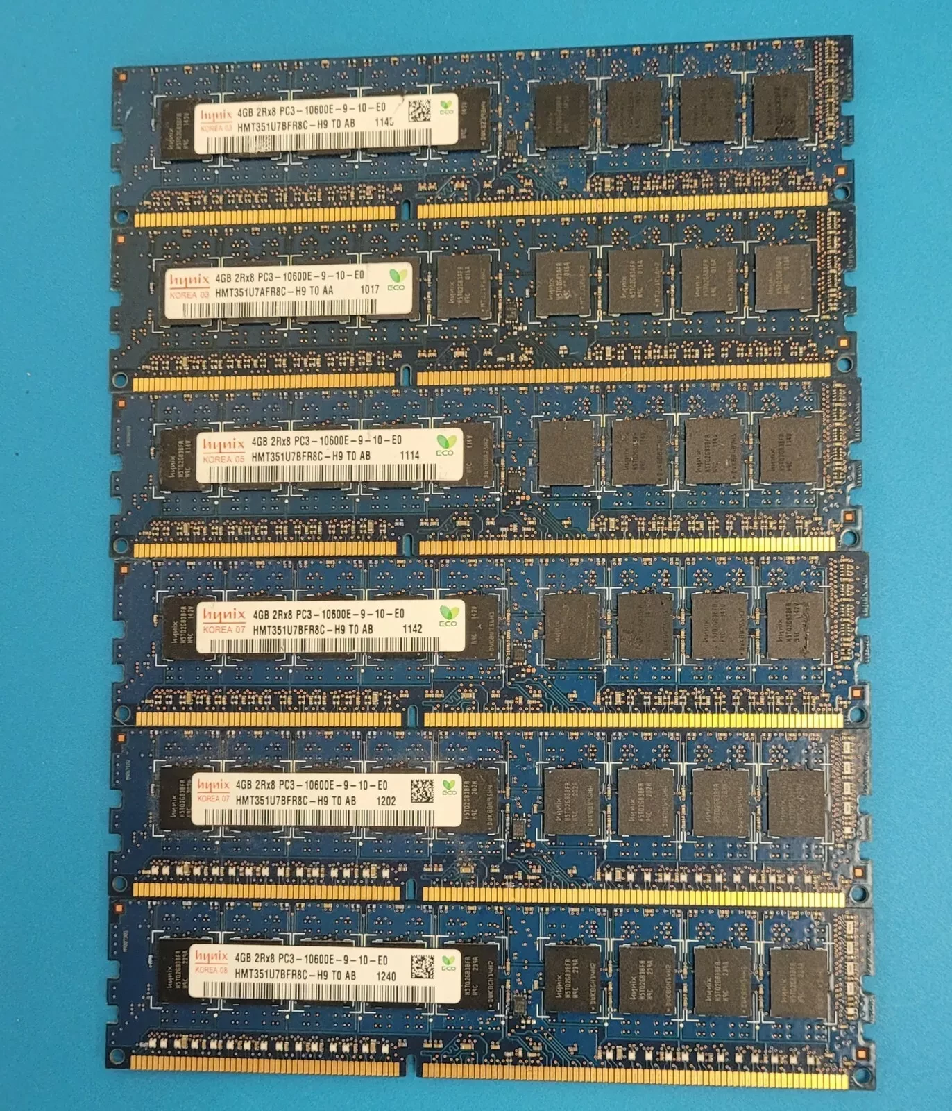

    >>21456879 Dzięki za odpowiedź, ale mam jeszcze jedno pytanie. Udało mi się jeszcze ogarnąć jedną kość 8 GB i ona działa. Czy jakby dokupił 6 takich kości, to by zadziałało, czy sztywne 24 GB w 6x4?

    Nie. Maksymalny rozmiar obsługiwanej kości to 4GB. Maksymalnie możesz zamontować 6 kości. 6*4 daje nam 24 i taka jest maksymalna pamięć RAM dla tej płyty głównej.
    Albo zakupujesz 6 sztuk 4GB, albo zmieniasz płytę. Tak czy inaczej dodatkowy koszt będzie.
