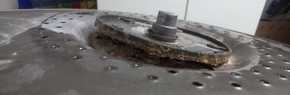

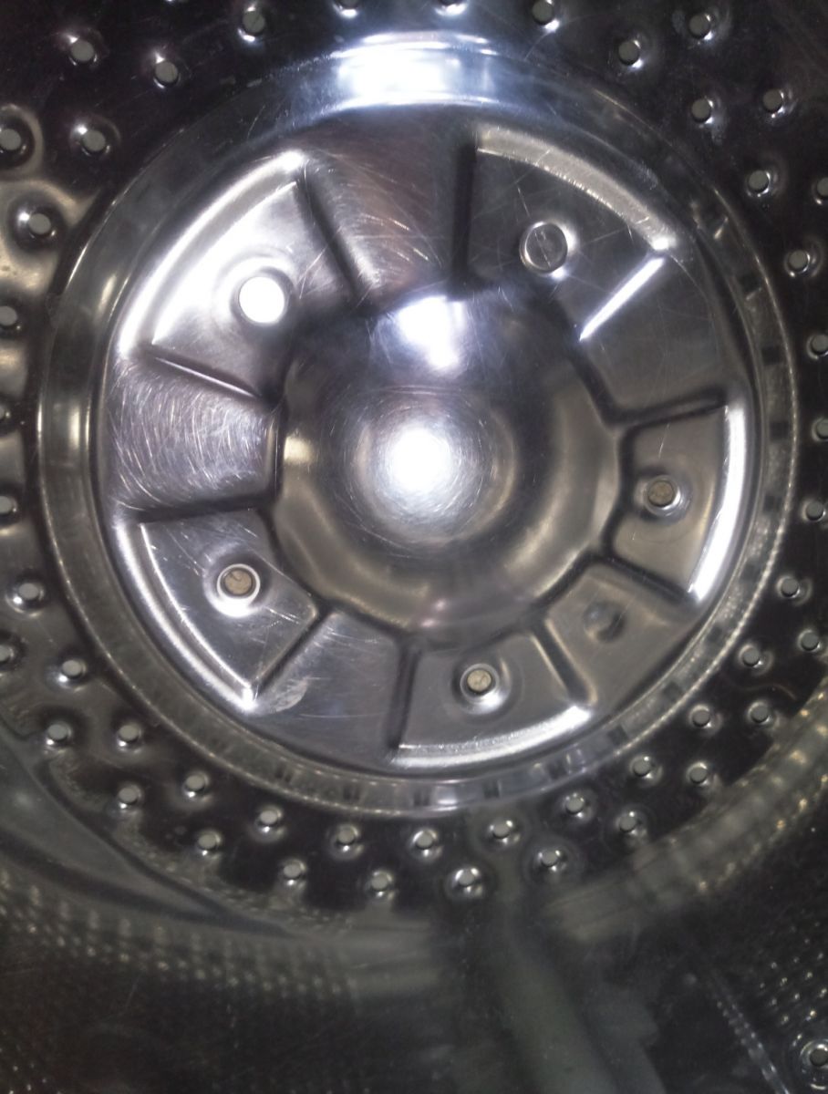

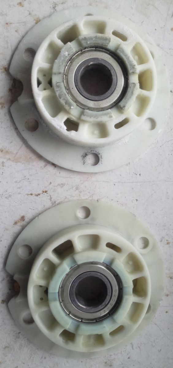

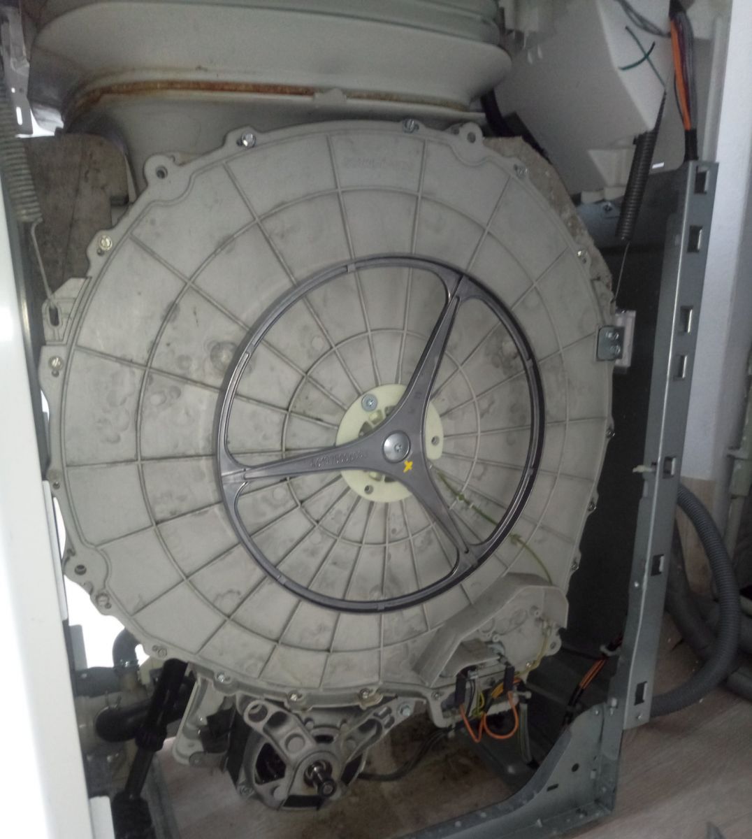

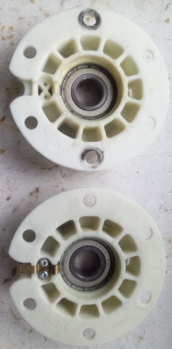

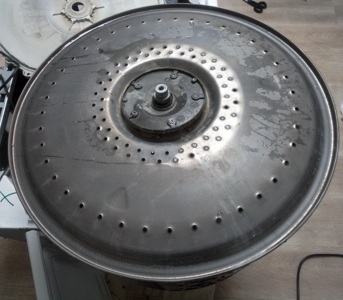

W pralce Whirlpool AWE 6519/P spadł pasek napędzający bęben, a koło pasowe wykazuje boczne bicie, co powoduje zsuwanie się paska. Bęben obraca się lekko, łożyska są sprawne, jednak widoczne są uszkodzenia w postaci brakujących nitów mocujących oraz deformacji plastikowej osłony bębna. Przyczyną problemu jest uszkodzone ułożyskowanie bębna oraz odchylenie czopów bębna, co prowadzi do niedokładnego osiowania i deformacji elementów. Zalecana jest wymiana kompletu osi bębna (czopów) wraz z ewentualną kontrolą i wymianą łożysk oraz uszczelnień (V-ring). Wymiana powinna uwzględniać zakup oryginalnych części, np. czopów bębna marki Ebi, dostępnych na Allegro lub w sklepach specjalistycznych. Uszkodzenia plastikowej osłony i ewentualne odkształcenia cienkiej blachy zbiornika należy ocenić wizualnie; jeśli nie ma pęknięć, można kontynuować naprawę. Pokrywa zbiornika nie wymaga wymiany, choć dla pewności można zastosować silikon przy uszczelce. Po rozważeniu ryzyka i kosztów naprawy autor zdecydował się zrezygnować z dalszych działań.
