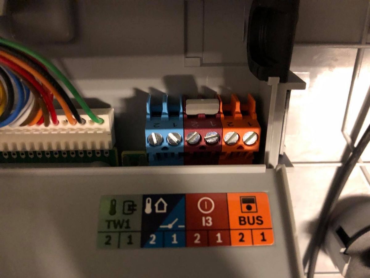

    Mówisz o zworce na brązowej kostce?
    Zbliżenie na moduł elektryczny z przewodami i złączami, w tym na brązową kostkę.
  • #4 21460373
    szarik1404
    Posty: 1053
    Pomógł: 23
    Ocena: 123
    A czy na kostce niebieskiej przed wpięciem sterownika była zworka? czy na pewno sterownik ma byc wpięty do niebieskiej , a nie brązowej?
  • #5 21460383
    Spal3k92
    Posty: 7
    Według instrukcji podłączenie do kostki niebieskiej nie było na niej zworki. Zworka jest na kostce brązowej - po wyciągnięciu nie podgrzewa c.w.u. - piec także nie reaguje na zadanie temperatury ze sterownika.
  • #6 21460393
    szarik1404
    Posty: 1053
    Pomógł: 23
    Ocena: 123
    ok nie wyciagaj tej zworki, moze to pomoże.https://www.elektroda.pl/rtvforum/topic3767856.html#gallery-3

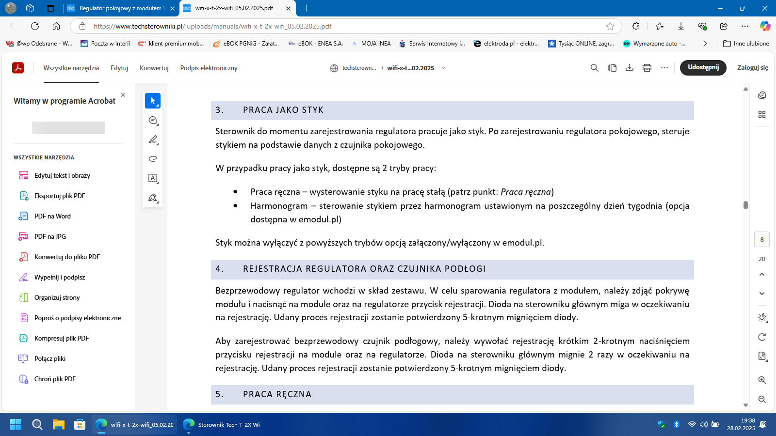

  • #8 21460441
    szarik1404
    Posty: 1053
    Pomógł: 23
    Ocena: 123
    Widok ekranu z otwartym plikiem PDF dotyczącym regulatora pokojowego z modułem WiFi.

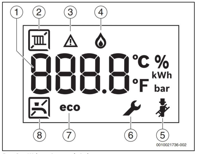

    Na wyświetlaczu symbol 2 - grzejnik.
    Wyświetlacz kotła z różnymi symbolami
    Symbol ten:
    W stanie, gdy w niebieskiej wtyczce nie ma nic (zaciski są rozwarte)
    - symbol grzejnika jest przekreślony
    - symbol grzejnika nie miga (jest stały)
    - symbol grzejnika miga
    W stanie, gdy jest zworka w niebieskiej wtyczce

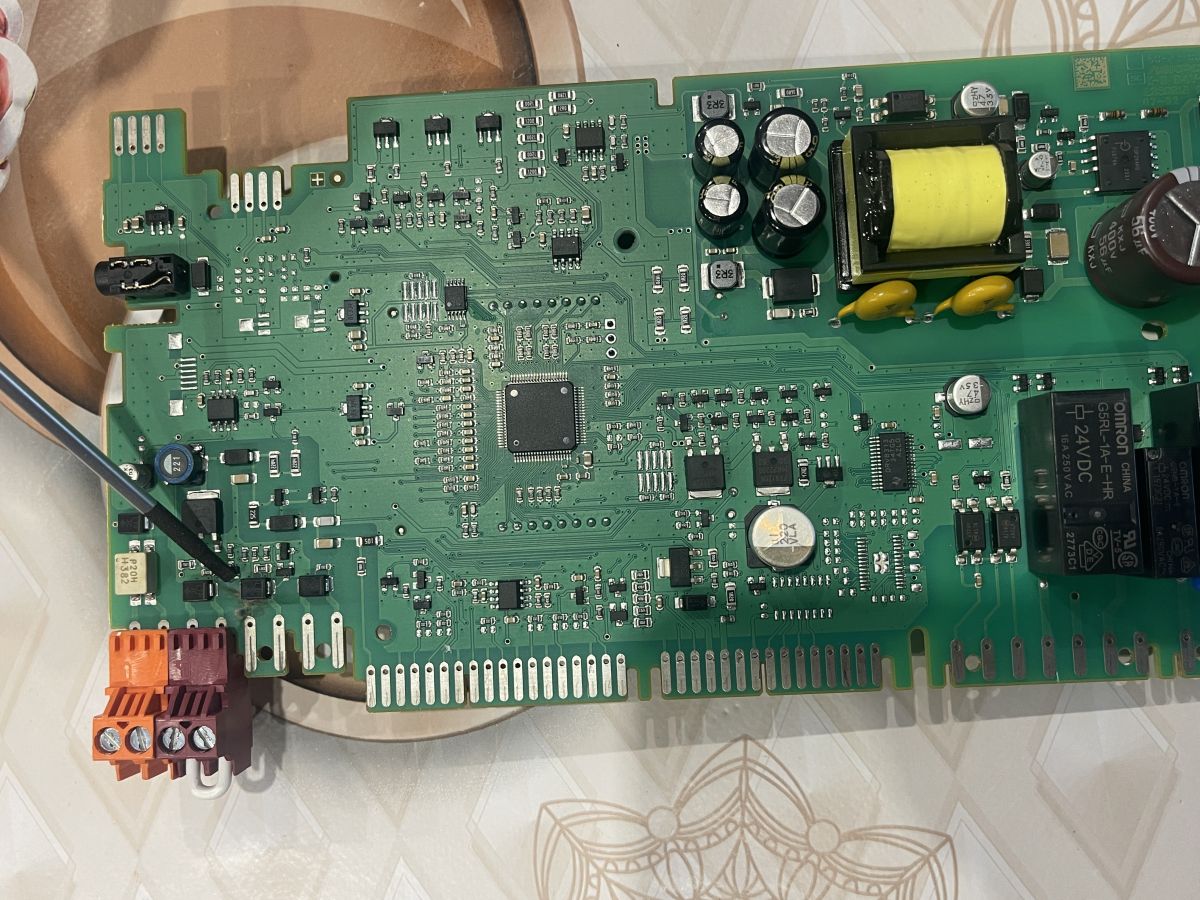

  • #14 21464586
    Spal3k92
    Posty: 7
    Problem znaleziony, okazało się, że doszło do jakiegoś zwarcia i uszkodzeniu uległo wejście, gdzie podpina się sterownik. Temat do zamknięcia, dziękuję za pomocne rady.
    Zbliżenie na płytkę drukowaną z widocznymi elementami elektronicznymi i złączami.
