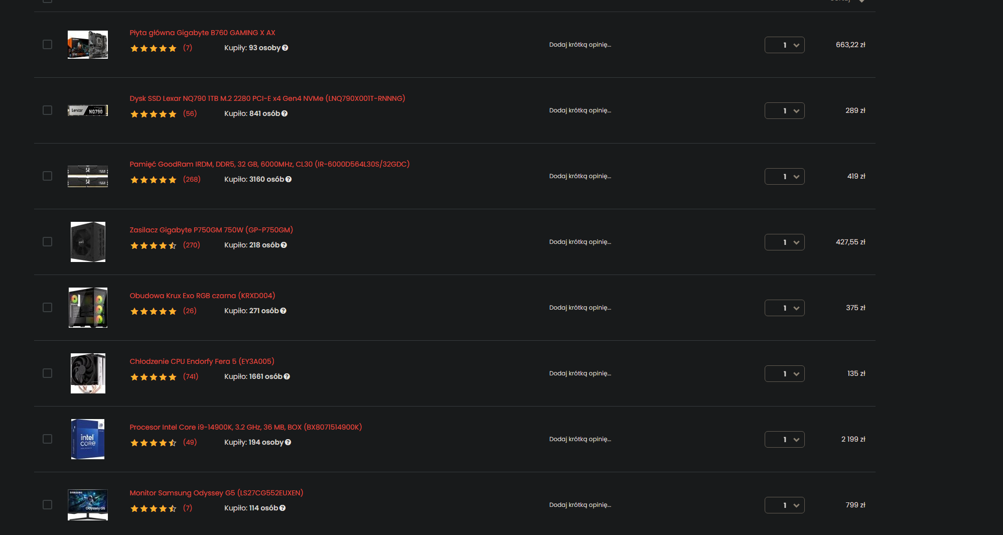

    Witam, próbuję złożyć komputer dla kolegi i prosiłbym o opinię na temat zestawu, a szczególnie płyty głównej, ponieważ kompletnie się na nich nie znam. Zastanawiam się także, czy procesor i karta graficzna będą ze sobą dobrze współgrać. Będę wdzięczny za wszelkie sugestie dotyczące ewentualnych zmian podzespołów. Z góry dziękuję!
    Lista komponentów komputerowych w sklepie online.
    Lista komponentów komputerowych z cenami.

    Zestaw ogólnie bardzo mało opłacalny, pomijając nieliczne scenariusze, w których jest tylko nieopłacalny. Nie napisałeś nic o zastosowaniach, ale jeśli chodzi o zastosowania dla użytkownika domowego, w tym gry, to można wybrać bardziej opłacalne konfiguracje.
    Płyta główna jest za słaba do I9-14900K. Sekcja zasilania pod obciążeniem będzie miała trzycyfrową temperaturę.
    Fera do tego procesora to żart, z 14900K porządne AIO 360-420 mm ledwo sobie daje radę i i tak jest ciepło.
    Dysk SSD tragedia na pamięciach QLC, jest to nieakceptowalny wybór.
    Pamięć OK, chociaż przy Intelu można wybrać też szybsze.
    Zasilacz to dość podstawowa seria Gigabyte, niezbyt zachwalana, warto poszukać czegoś ciut lepszego w zbliżonej cenie.
    Obudowy tej nigdy nie miałem, na papierze wygląda akceptowalnie, ale nie wnikałem dobrze w specyfikację.
    Co do monitora to ciężko się wypowiadać, bo nie jest znane zastosowanie sprzętu, ale jako że jest to monitor VA, to nie byłby to mój pierwszy wybór do gier.
    Pasta termoprzewodzaca nie jest potrzebna, jest w zestawie z chłodzeniem. IPA jest niepotrzebna do montażu komponentów wyjętych z pudełka. Generalnie zwykle nie jest potrzebna przy zmianach chłodzenia nawet.
    Karta graficzna 4070Ti-S za 4300 jest kompletnie nieopłacalna. W zasadzie powinny być dostępne karty z serii 5000 o wyższej wydajności w podobnej cenie, niestety dostępność jest niska. Na początku marca będzie premiera RTX5070, wydajność być może będzie zbliżona do 4070Ti, tyle że cena powinna być bardziej akceptowalna. Jeśli da radę znaleźć 5070Ti w normalnej cenie, to zdecydowanie lepiej taką kartę wybrać. Można też zobaczyć, co będą sobą reprezentować RX9070XT i RX9070, premiera również na początku marca.

    Zdecydowanie Ryzen 9800X3D (w grach ma wyższą wydajność niż bezsensowny w takim zastosowaniu I9, również jest znacznie chłodniejszy - mniej prądu pobiera, mniej się grzeje), płyta B650 lub B850 zaczynają ostatnio być akceptowalne cenowo, 32 GB DDR5-6000-CL30 (ten GoodRAM wybrany wcześniej był OK do Ryzenów), dysk bym wrzucił 2 TB bo 1 TB przy grach potrafiących zajmować 200 GB to za chwilę będzie zajęty. Rozsądny dysk to Kingston KC3000 (lub Fury Renegade, którykolwiek będzie tańszy, bo to jest najpewniej ten sam dysk tylko z innym malowaniem naklejki). Tańsze da się znaleźć, ale zwykle są bez bufora DRAM. Unikać zdecydowanie dysków QLC, aktualnie póki się da należy wybierać dyski TLC. W przeciwieństwie do I9 to tego Ryzena wychłodzi spokojnie powietrze, więc Arctic Freezer 36, albo jak woda to Arctic Liquid Freezer 240 (bo więcej nie trzeba). Z kartą graficzną bym się tydzień wstrzymał i zobaczył, czy coś wniosą premiery nowych kart zarówno AMD jak i Nvidii. Zasilacz w zależności od wybranej karty graficznej, przy Ryzenie zasilacze 650-750W będą miały w okolicach 500W budżetu mocy na kartę graficzną. Obudowa według uznania (ja lubię ARX500 i ARX700 do takich zestawów - często bywają w promocji i da się je poniżej 300 złotych dostać, a to całkiem fajne obudowy - ARX700 jest dłuższa niż ARX500, poza tym wszystko to samo, do chłodzenia AIO 240 na topie starczy jedna i druga, do AIO 360 trzeba dłuższy model ARX700).

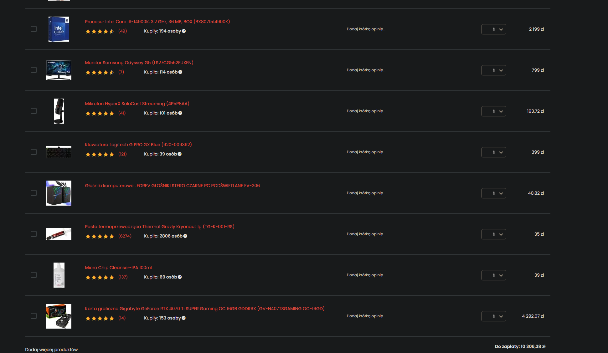

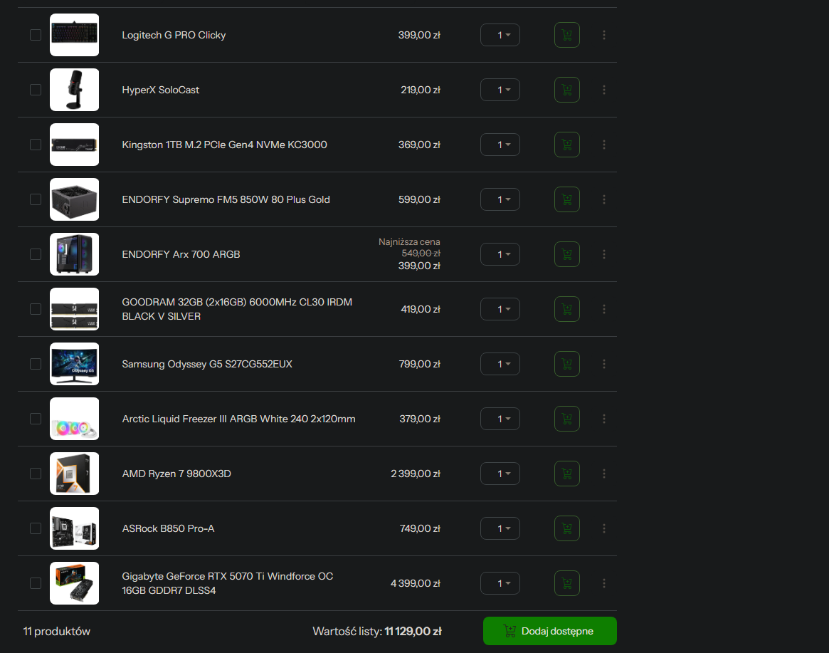

    Zrzut ekranu listy produktów komputerowych z cenami.
    Hej! Czy mógłbym poprosić o opinię, czy ten zestaw jest dobry, czy warto coś zmienić jeszcze?
    >>21460813
    Hej! Czy mógłbym poprosić o opinię, czy ten zestaw jest dobrze dobrany, czy warto coś jeszcze zmienić?
    Nie jestem pewien co do zasilacza - na karcie graficznej jest podana rekomendacja 750 W, ale uznałem, że lepiej mieć trochę zapasu.

    Dziwi mnie białe AIO ze światełkami do zestawu, przecież są czarne:
    https://www.x-kom.pl/p/1224974-chlodzenie-wod...ctic-liquid-freezer-iii-argb-280-2x140mm.html
    Możesz też wesprzeć polską firmę i dać naszego Navisa:
    280: https://www.x-kom.pl/p/1179166-chlodzenie-wodne-endorfy-navis-f280-argb-2x140mm.html
    360: https://www.x-kom.pl/p/1123681-chlodzenie-wodne-endorfy-navis-f360-argb-3x120mm.html
    Rekomendacja co do zasilacza zawsze jest na wyrost bo producent karty nie wie czy parujesz ją z Ryzenem który ciągnie 60-80W, czy z Intelem który ciągnie 250W. Tym niemniej większy zapas lepiej mieć niż nie mieć, choćby pod przyszłą mocniejszą kartę.
    Zasilacz od razu z wtyczką 12VHPWR pod karty nVidii żeby nie trzeba było korzystać z adapterów:
    https://www.x-kom.pl/p/1203588-zasilacz-do-ko...core-reactor-ii-850w-80-plus-gold-atx-30.html
    Druga sprawa, przy tak dużym budżecie świetny dysk 2TB:
    https://www.x-kom.pl/p/1275363-dysk-ssd-sk-hynix-2tb-m2-pcie-gen4-nvme-platinum-p41.html
    Gry są coraz większe, zdziwisz się jak szybko zabraknie przestrzeni.
    Monitor zmienił bym na IPS, matryca VA w Samsungu może smużyć.
    https://www.x-kom.pl/p/1272026-monitor-led-27-265-284-lenovo-r27qe.html
    https://www.x-kom.pl/p/1241603-monitor-led-27-265-284-msi-g272qpf-e2.html
    Karta niezbyt cicha, ale Ventus jest jeszcze gorszy.

    Czy po premierze karty graficznej RX 9070 XT opłaca się zamienić tego RTX-a 5070 Ti na RX 9070 XT? I czy zamieniając tylko kartę na RX 9070 XT, zestaw będzie z nią kompatybilny?.
  • #17 21471642
    turkuc11
    Spec od komputerów
    Posty: 7968
    Pomógł: 1747
    Ocena: 1898
    Jeśli dostaniesz 9070 XT w cenie sugerowanej (lub zbliżonej czyli 3000-3300zł) to opłaca się w tym sensie że 5070 ti jest średnio 2-4% szybszy i 1000zł droższy. Możesz zamienić samą kartę a resztę zostawić bez zmian.
