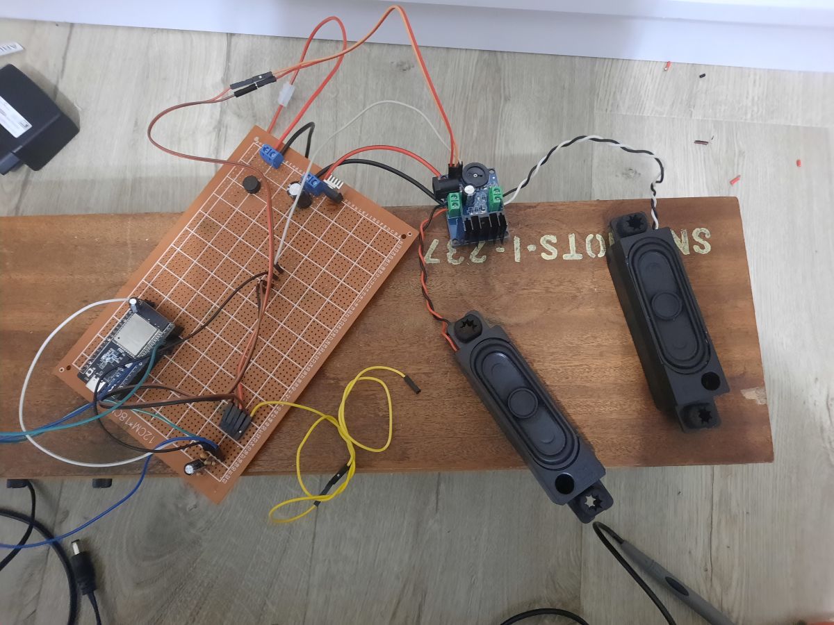

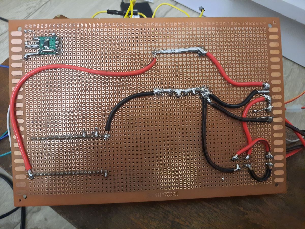

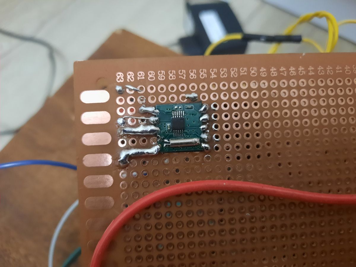

    Kilka dni temu zacząłem pracę nad projektem radia z użyciem modułu RDA5807M, wzmacniacza TDA7266, ESP32 i innych elementów. Niestety po kilku minutach pracy można z głośników usłyszeć takie zakłócenia - szumy. Raz są głośniejsze, raz cichsze. Co mogę dodać/poprawić, aby usunąć te szumy?
    Układ elektroniczny z ESP32, modułem RDA5807M, wzmacniaczem TDA7266 i głośnikami na płytce prototypowej.
    Płytka prototypowa z elementami elektronicznymi i przewodami, widoczne części modułów.
    Moduł elektroniczny na płytce prototypowej z podłączonym czerwoną przewodem.
    [img-0]
  • #2 21460828
    farrad
    Posty: 1
    Dodaj kondensatory 100 nF i 1000 µF jak najbliżej tych modułów RDA i TDA. Powinno pomóc w filtracji napięcia, ale przede wszystkim zasilaj z dobrze jakościowego zasilacza liniowego albo baterii.

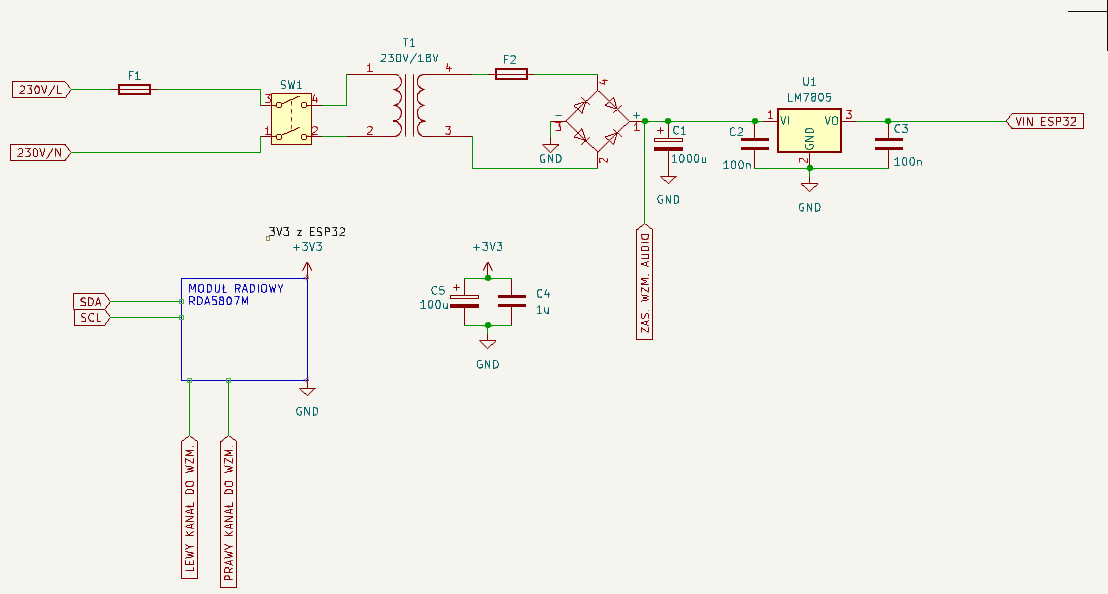

    Czy jakiś stabilizator napięcia stosujesz?
    Elektronicy porozumiewają się za pomocą schematów.
  • #5 21461055
    IgusCraft
    Poziom 4  
    Posty: 257
    Ocena: 33
    Mogę w Kicadzie przygotować szybko jakiś schemat. Teraz niestety nie mogę, ale dzisiaj podeślę.

    Tego nie mam, ale za to szybko zrobiłem schemat, ale da się wyczytać...
    Schemat elektroniczny układu z modułem radiowym RDAS807M.
  • #10 21461143
    sp3ots
    Posty: 3065
    Pomógł: 523
    Ocena: 673
    Transformator daje 18 V~ (!), TDA7266 ma maksymalne napięcie zasilania 18 V. Jakie napięcie jest na 1000 uF? Czy odebrałeś jakąś stację radiową?

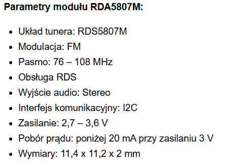

    Czy ten moduł radiowy nie powinien być zasilany 3,3 (max.3,6)V? Jak dostał 5V to mu zaszumiało i być może już na amen.
    Specyfikacja techniczna modułu radiowego RDA5807M
  • #13 21461250
    IgusCraft
    Poziom 4  
    Posty: 257
    Ocena: 33

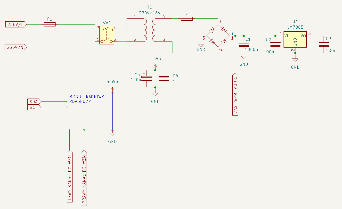

    A po co wysyłałem schemat? Wystarczy spojrzeć i od razu wszystko widać
    +3v3 idzie na moduł RDA5807 ma +5v idzie na esp32 na VIN
    Schemat układu z modułem radiowym RDA5807M i ESP32.
    sp3ots napisał:
    Jakie napięcie jest na 1000uF ?
    Już sprawdzam
    sp3ots napisał:
    Transformator daje 18VAC
    Wsm, to nie sprawdzałem... Pisało w dokumentacji że 9v/9v. NA oscyloskopie pokazuje do 15V napięcie szczytowe, jesli mnie pamieć nie myli.
    ~14V
