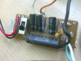

    Hejka!!

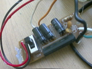

    Wyjąłem z radia do samodzielnego montażu wzmacniacz(chyba nie posiada żadnej marki).Podpinam go do Mp3-ki i gra tylko ,że szumi i nic nie można zrozumieć z tego co tam leci.Proszę Was o pomoc w zlikwidowaniu tego szumu.Pytanie brzmi"Jak zlikwidować szum?".

    Jeśli nie zastosowałeś potencjometru głośności pomiędzy MP3 a wzmacniaczem to nic dziwnego ten wzmacnia szum pochodzący z wzmacniacza MP3 jego usunąć się nie da można tylko zmniejszyć jego poziom właśnie przez regulacje głośności zewnętrznym potencjometrem.

    Układ jest zasilany 3v(2 baterie).Wydajność i filtracja no niewiem.Jest wyciągnięty z radia do samodzielnego montażu.Jak sprawdzic wydajność i filtracje?

    Witam, jeśli układ zasilany jest z baterii to sprawy filtracji napięcia mozna pominąć. Oczywiście przyjmujemy, że napięcie zasilania jest prawidłowe.
    Wzmacniacz może marki nie posiada ale układ z pwenością posiada jakieś oznaczenie warto sprawdzić fizycznie z aplikacją dla tego układu (cokolwiek to jest)
    Inna sprawa, że jeśli jest to typowy wzmacniacz m.cz to sygnał należy do niego doprowadzać przewodem w ekranie i wypadałoby go wprowadzać przez jakąś pojemność np 1 uF i oczywiście o określonym poziomie

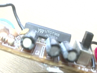

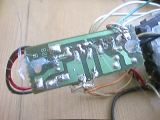

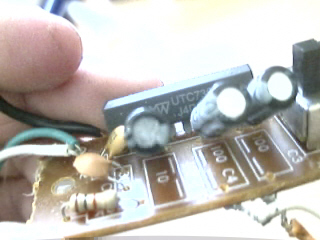

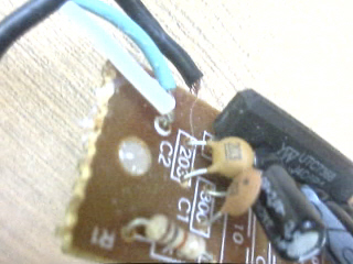

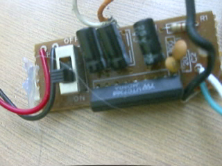

    Jeden z elementów układu ma takie oznaczenie :
    UTC7368
    YW
    J4D8RA
    (niewiem z bytnio co to jest czy procesor czy co).Na fotce będzie pokazany.I gdzie mam podłączyć 1 uF??

    W radiu układ był zasilany własnie 3v.I wydaje mi się że przy 12 v by się spalił

    A w takim razie dlaczego elektrolity są na 25V?
    No cóż spierał się nie będę, po prostu próbuję coś podpowiedzieć.

    Tak jak mówi ion-tichy zasil układ z 12V:) W nocie katalogowej wyrażnie napisane że zasilanie ukąłdu wynosi 14V, wiec 3V to za troszku za mało a 12 w sam raz...:) Pozdro!

    No dzięki!!Wszysko ładnie i pięknie:)na 12 v gra bez szumu xD Dziękuje wam:)
