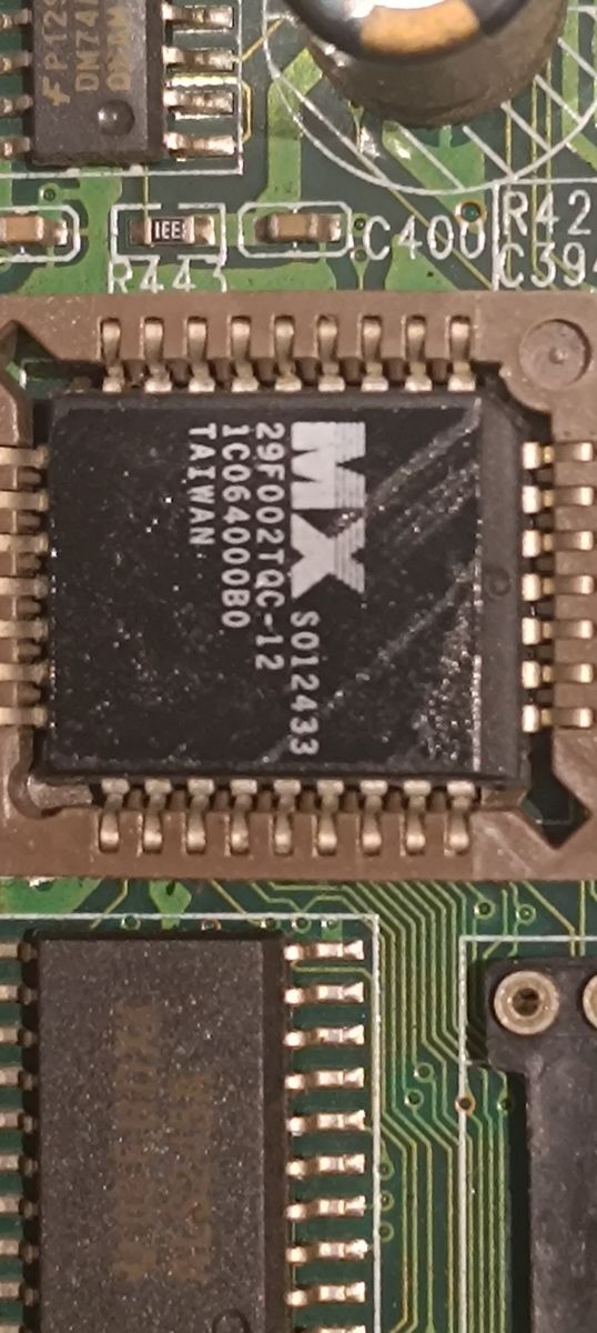

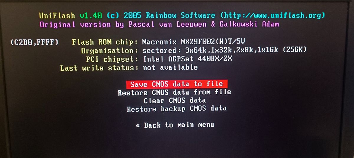

    Witam, posiadam starą płytę główną z komputera Prox System, niestety BIOS jest zablokowany, więc postanowiłem go zgrać i odblokować. Niby wszystko ok, jednak po wgraniu BIOS-u płyta nie wstaje. I tu moje pytanie: czy tym programatorem (https://pl.aliexpress.com/item/1005004265189692.html?spm=a2g0o.cart.0.0.2cab452chJxVt8&mp=1&pdp_npi=5@dis!PLN!PLN 129.60!PLN 68.38!!!!!@2103892f17407665419893183e1844!12000028567875415!ct!PL!2103227217!!1!0&gatewayAdapt=glo2pol) wgram BIOS na kość 29F002T, która jest w tej płycie? Może ktoś wie, gdzie mógłbym znaleźć oryginalny BIOS pod tę płytę, ma oznaczenia PC600 PBC ver G3 (03/02/2001-i440BX-SMC669-2A69KP6TC-00)
    Zbliżenie na dawny chip BIOS PhoenixBios D686 zamocowany na płycie głównej.
    Ekran programu UniFlash z opcjami dotyczącymi zapisu i przywracania danych CMOS.
    Zbliżenie na układ scalony MX 29F002TQC-12 na płycie głównej.
