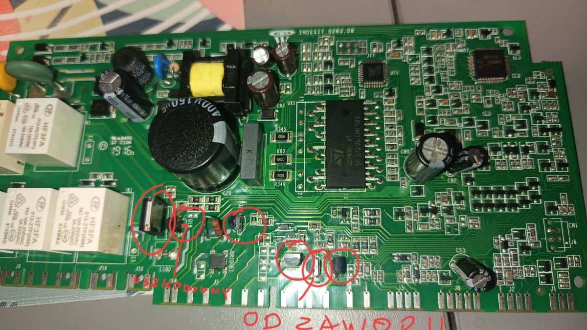

    Pacjent zmywarka Whirlpool WIC 3C23 PEF zaczęło się od zalania kuchni. Zmywarka cały czas dopuszczała wodę, nawet po wyłączeniu z przycisku. Jedynie wyjęcie wtyczki z kontaktu zamykało elektrozawór i woda przestawała lecieć. Rozebrałem sterownik i wymieniłem triaki oraz tranzystor będący na linii sterowania elektrozaworami, elementy zaznaczone na czerwono. Wszystkie elementy, takie jak rezystory, kondensatory i diody leżące na linii triaków, zostały przemierzone i mają prawidłowe parametry.
    Widok na płytkę sterującą zmywarki z zaznaczonymi elementami.
    Po złożeniu zmywarki i wykonaniu dwóch programów wydawało się, że zmywarka wróciła do życia. Niestety radość nie trwała długo. Zmywarka znów zaczęła dopuszczać wodę, słychać buczenie i otwarcie zaworu od wody czystej. Na wyświetlaczu pokazuje się 2 i pompa zaczyna odpompowywać wodę. Jest jednak trochę inaczej niż ostatnio. Zmywarka otwiera zawór, jednak nie robi tego cały czas, ale robi to losowo, co kilka sekund na kilka sekund. Czasami przez pięć minut nic, potem dopuszcza wodę.

    Przyjacielu drogi ... zaznaczony jako "uszkodzony" triak nie ma związku z elektrozaworem poboru wody xD
  • #3 21460571
    conector82
    Posty: 10
    Tak też myślałem. Jednak innych elementów uszkodzonych na płycie nie znalazłem, dlatego wymieniłem wszystkie w linii. Zmywarka sucha, odpływ drożny. Czyżby sterownik się wysypał?

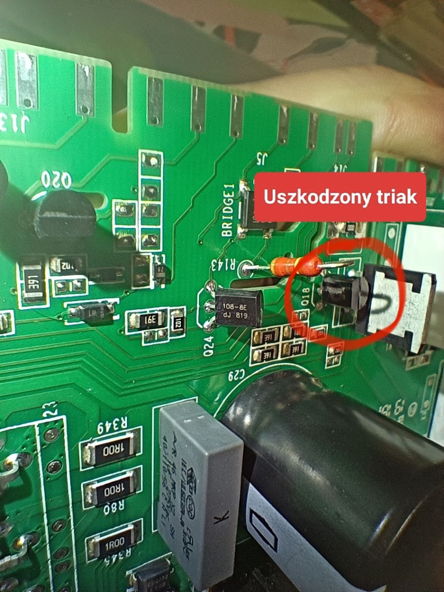

    Co ty miałeś uszkodzone .. a nie co wymieniłeś bo taki miałeś kaprys?
  • #5 21460612
    conector82
    Posty: 10
    Płyta obwodu drukowanego z zaznaczonym uszkodzonym triakiem.

    @conector82 Czyli napisz co tam wstawiłeś za Q18 ?
  • #8 21464687
    conector82
    Posty: 10
    Wymienione 5 elementów ACT108-800EQP oraz ACST610-8R

    AsReeX czy udało się ustalić, za co był odpowiedzialny uszkodzony element?
  • #10 21466418
    AsReeX
    Poziom 40  
    Posty: 4610
    Pomógł: 692
    Ocena: 1610
    Umknęło mi to xD
    Najwłaściwsza odpowiedź to nic ^^ Jest cokolwiek podłączone do złącza J18?
    Port przygotowany jest do ozonatora / aktywnego układu suszenia - jednakże nie widzę aby cokolwiek z tego ów model miał.
