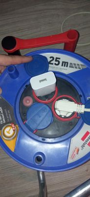

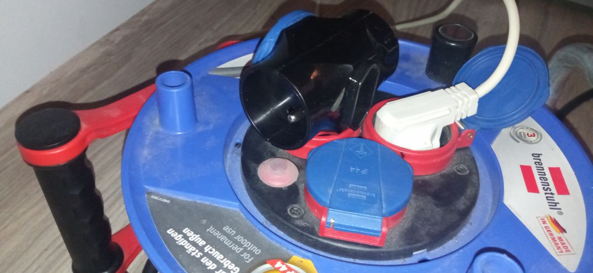

    Mam pytanie odnośnie rodzajów gniazd elektrycznych.
    Próbowałem to rozgryźć ale słabo to wygląda z moją wiedzą mimo że wyszukałem informacje na ten temat.
    Może pomożecie i podpowiecie co zrobić lub kupić aby to działało .
    Mam przedłużacz 25m bębnowy kupiony kilka lat temu w Holandii i ma on według google gniazda - Typ F (CEE 7/3)
    i nie da się do tego praktycznie podłączyć nic z wtyczkami typu C i E czyli to co mamy w Polsce.
    Kupiłem radośnie jakiś rozgałęźnik z castoramy i myślałem że to będzie działać ale działa na styk i wystarczy lekko dotknąć i się rozłącza,
    ponieważ siedzi bardzo płytko a gniazdo jest bardzo głębokie.
    Pytanie trzeba mi jakieś adaptery do tego prawdopodobnie ale z google nic nie wynika jaki to standard ani jak taka przejściówka czy adapter na polskie wtyczki by się nazywał.
    Jakieś rady lub pomysły?
    • Adapter do polskich wtyczek na holenderski przedłużacz Typ F - co kupić? 1740818966593.jpg (1.86 MB) Musisz być zalogowany, aby pobrać ten załącznik.
    • Adapter do polskich wtyczek na holenderski przedłużacz Typ F - co kupić? 1740818966615.jpg (2.22 MB) Musisz być zalogowany, aby pobrać ten załącznik.
    • Adapter do polskich wtyczek na holenderski przedłużacz Typ F - co kupić? 1740818966603.jpg (2.15 MB) Musisz być zalogowany, aby pobrać ten załącznik.

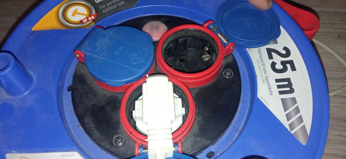

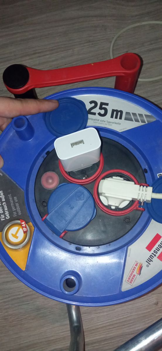

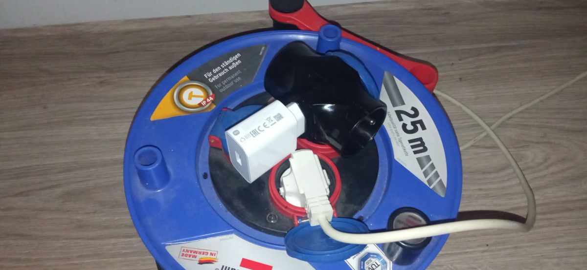

    Możliwe że trudniej to wyjaśnić niż sądziłem już się biorę za pisanie :-)
    Chodzi mi o to że tak jak na zdjęciach biała wtyczka z przewodem (zdjęcia bębna) nie wchodzi do końca
    bo nie może, jest kołnierz na gnieździe i wtyczka trzyma się tam według mnie bardzo słabo
    ale działa jednak przy przypadkowym ruszeniu bębna może się wypiąć przy odpowiednich wstrząsach
    i chciałbym kupić adapter/przejściówkę żeby jak podłączę coś i jak trącę nogą to żeby nie wyskoczyła wtyczka.

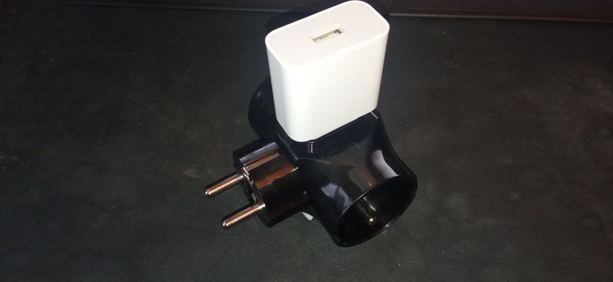

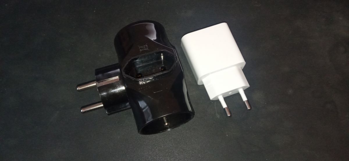

    Ta sama sytuacja z czarnym rozgałęźnikiem który kupiłem i gniazdo na bębnie jest za głębokie bo przeszkadza kołnierz
    i styka się z gniazdem i jest prąd ale tutaj wystarczy trącić palcem i się rozłącza.
    Biała ładowarka USB nie wchodzi do gniazda w ogóle i żeby coś podłączyć trzeba użyć czarnego rozgałęźnika (zdjęcia) który i tak praktycznie się nie trzyma w gnieździe.
    Jakiś pomysł w związku z tym?
    Mój ostateczny pomysł jak nie znajdę nic to odciąć kołnierz w jednym gnieździe albo coś w tym stylu.
    Bęben przedłużacza elektrycznego z wtyczką i pustym gniazdem.
    Przedłużacz bębnowy z wtyczkami elektrycznymi
    Przedłużacz bębnowy z podłączonym czarnym rozgałęźnikiem i białą wtyczką.
    Czarny rozgałęźnik elektryczny obok białej wtyczki.
    Czarna przejściówka z wtyczką, do której podłączona jest biała ładowarka USB.
    Przedłużacz bębnowy z niekompletnie włożoną białą wtyczką USB.

    Ok
    A teraz siedzę i czytam od ponad godziny o rodzajach gniazd stosowanych na świecie i standardach gniazdkowych :-)
    Czyli jak rozumiem, jest to stricte przedłużacz pod wtyczki uni-shuko i nie nadaje się do podłączania innych wtyczek.
    Aby zrobić z tego domowy przedłużacz do używania np. ładowarki na baterie czy okazjonalnym podłączeniu telefonu, gdy do innego gniazdka za daleko, to muszę podłączyć do niego inny przedłużacz z wtyczką uni-shuko i np. listwą z normalnymi gniazdami typu C lub E... lub wymiana gniazd.
    Rozumiem, dzięki za pomoc :-)

    SebaMaz napisał:
    Czyli jak rozumiem, jest to stricte przedłużacz pod wtyczki uni-shuko...
    Dokładnie tak.
    Da się, ale nie wszystkie. Akurat w jednym z przypadków wyżej, głównym problemem jest wtyczka kątowa, która zawadza krawędzią o obudowę gniazda, więc wchodzi z byt płytko. Po wymianie wtyczki na prostą problemu nie będzie.
    SebaMaz napisał:
    Aby zrobić z tego domowy przedłużacz do używania...
    Wymienić gniazdo na typowe (jak opisano wyżej) lub wykonać przejściówkę z wtykiem uni-schuko i typowym gniazdem.

    Muszę zrobić własną wtyczkę uni-shuko prostą, aby udało mi się podłączyć drobne urządzenia do przedłużacza.
