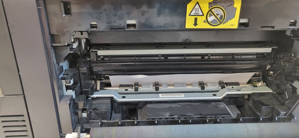

    Cześć. W drukarce HP LaserJet Pro 200 M276nw za każdym razem zacina papier zaraz po pobraniu z szuflady. Gdzie szukać przyczyny problemu.
    Zacięcie papieru wewnątrz drukarki HP LaserJet Pro 200 M276nw Papier zacięty w drukarce HP LaserJet Pro 200 M276nw widoczny wewnątrz mechanizmu pobierania.

    Na początek trzeba jakimś alkoholem przetrzeć rolki poboru papieru i zobaczyć, w którym miejscu jest zacięcie: czy na początku na rolkach, czy na piecu.

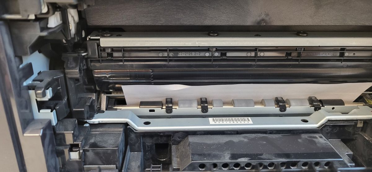

    Rolki poboru oczywiście przetarłem. Kartka zatrzymuje się dokładnie w tym miejscu co na fotkach. Przed samym pasem transmisyjnym. Myślę że to jakiś czujnik ale nie wiem gdzie go szukać.

    Po lewej stronie, tak jak kartka ma zagięcie, coś ją blokuje.

    Sprawdzę to. Nie jestem pewien czy to zagięcie nie jest od tego że palcami próbowałem tą kartkę pociągnąć.
