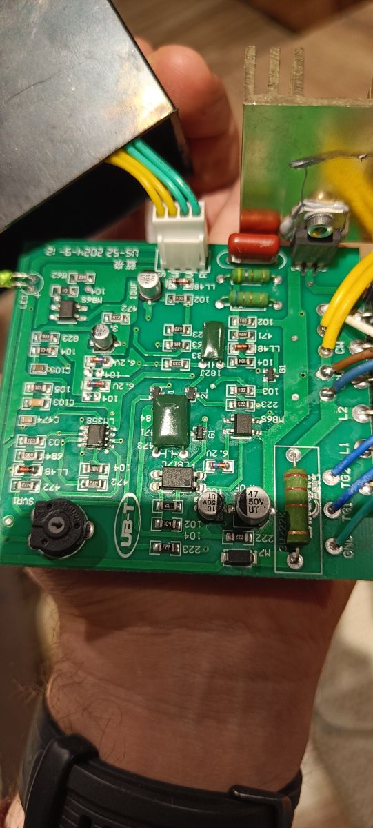

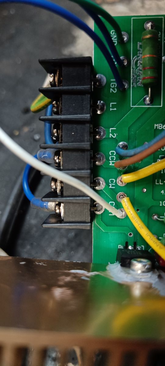

    Cześć, mam problem z regulatorem US52, chciałem nim regulować silnik szczotkowy z pralki 450 W z prądnicą tachometryczną, silnik startuje, obroty można regulować, wszystko jest OK, dopóki nie ma obciążenia. Pod obciążeniem po pewnym czasie silnik się zatrzymuje, po paru sekundach sam startuje i znowu się zatrzymuje i tak w kółko, dodam, że przy każdym ponownym rozruchu czas pracy jest coraz krótszy, przy pierwszym uruchomieniu idzie około 30 sekund, później startuje na 2-3 sekundy, z kolejnym startem już sekunda. Dodałem radiator na triaka, ale to nie pomogło, sprawdzałem też IPA, czy coś się nadmiernie grzeje na płytce, no i wychodzi, że tylko rezystor wejściowy 3 W/22 k. Co do obciążenia, to napędza luźne wrzeciono małej tokarki, nie ma tam żadnych oporów oprócz samej masy wirujących elementów.
    Zdjęcie płytki elektronicznej z podłączonymi przewodami.
    Wrzucam zdjęcie, może coś pomoże, silnik jest podłączony pod brązowy i niebieski, dwa niebieskie do tacho, zielony GND, biały luźny, żółte kondensator 2 µF 450 V.
    A jeszcze jeśli możecie napisać, czy patrząc po płytce on faktycznie jest na 400 W? Na dzień dobry wymieniłem kable idące do silnika, parę nitek miedzi i grzały się, triak ma oznaczenie BTB16 800CW.

    A na płytce nie masz sterownika? pokaż ją z obu stron?

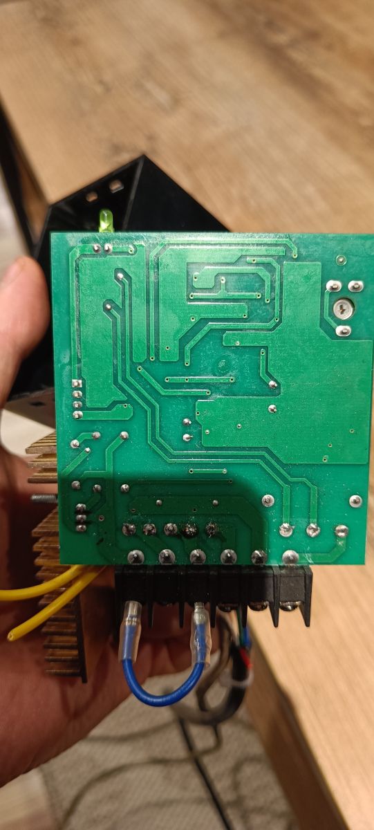

    >>21463012
    Nie, druga strona tylko ścieżki.
    Zbliżenie na płytkę drukowaną z widocznymi ścieżkami przewodzącymi.

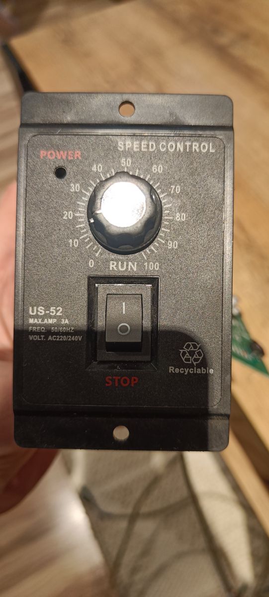

    Panel kontrolny z pokrętłem do regulacji prędkości i wyłącznikiem.

    Widocznie ta prądnica daje za małe napięcie, dlatego rozruch działa ale nie ma sprzężenia z tacho stąd się zatrzymuje.
    Musisz pomierzyć napięcie jakie daje prądniczka jak startuje.

    Sprawdziłem i tacho trzyma ładnie napięcie, startuje od około 3,5-4 V, przy maks. obrotach ma 19 V z groszami, po całonocnym postoju pracował około 90 sekund, po czym zaczęły się cykliczne wyłączenia, bez paska na wrzecionie idzie, założy się pasek, poczuje delikatny opór i lipa. Nie wiem, czy triak się mógł uszkodzić? Podczas pierwszych testów nie był założony radiator, bo Chińczyk nie przewidział i wtedy nastąpiło pierwsze takie zdarzenie, tyle tylko że teraz z radiatorem to on ma może 30 stopni, jest delikatnie letni przy dotykaniu palcami. Może mu brakuje tych 50 W, które generuje silnik przy pełnej mocy?

    Triak zawsze można wymienić, najwyżej zostaniesz z dobrym triakiem, bardziej bym obstawiał pomiar prądu, trzeba zobaczyć czy nie ma opornika kilka om na zasilaniu silnika, bo objawy tzn lekkie obciążenie i wyłączenie by wskazywały na nadgorliwy ogranicznik, potem poszukać który opamp go mierzy i co ma na wyjściu jak zadziała.

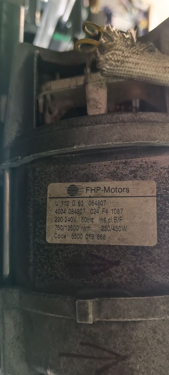

    Ręce mi opadają, masa filmików i tematów, wszystkim działa, oczywiście u mnie nie. Przemierzyłem dzisiaj większość płytki, rezystory ok, diody ok, mostki ok, tranzystory ok, kondensatów nie mierzyłem, bo nie chce mi się ich wylutowywać, został mi do sprawdzenia transoptor, triak i ten wzmacniacz operacyjny, ale nie wiem jak. W samym slinku nie ma żadnego opornika.
    Zdjęcie tabliczki.
    Zdjęcie silnika elektrycznego z tabliczką znamionową FHP-Motors.
    https://youtu.be/GKegD421FUQ?si=VxPFISbu14ghKXQN wrzucam tutaj link, pierwszy komentarz i ten sam problem, tylko tam, jak widać, pomogło dołożenie chłodzenia na triaka. BTB16-800B jest zamienny z CW?

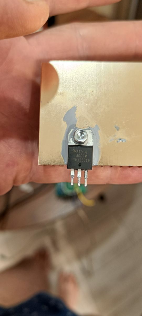

    Triaka muszę kupić, ten na płytce ma takie oznaczenie
    Podzespół elektroniczny, prawdopodobnie triak BTB16, przymocowany do metalowej płytki.
    Zasilający jest 3 W 22 kΩ, jest ok, pierwszy od góry 1 W 470 Ω, drugi niebieski pasek 1 W 62 kΩ, tak wychodzi z pomiarów i taki mają opis na laminacie
    Aaa to końcówka to 'CW' :) nie zajarzyłem.
    W pdf-ie piszą że "CW = 35 mA Snubberless™, czyli że ma zabezpieczenie w środku przed przepięciem, może uda ci sie takiego kupić.
    Może być też BTA, on jest izolowany w środku od radiatora.

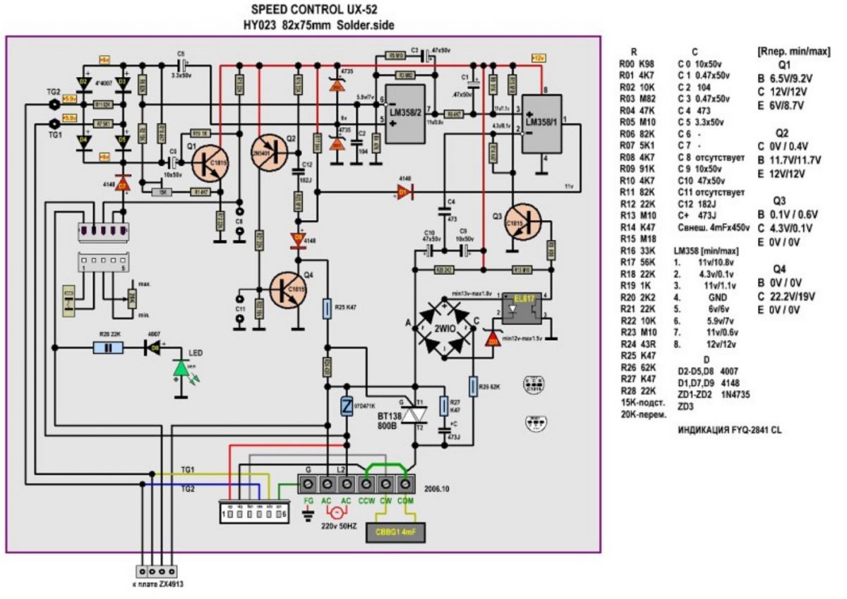

    Cholera wie, może kompensuje indukcyjność silnika, żeby nie zawężać kąta wysterowania triaka.
    Tu ktoś wrzucił tabelkę z pojemnościami:
    https://chinamotorspeedcontroller.com/en/motor-speed-controllers/
    Schemat podobnego tworu:
    Schemat obwodu sterowania prędkością silnika z opisanymi elementami.

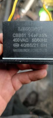

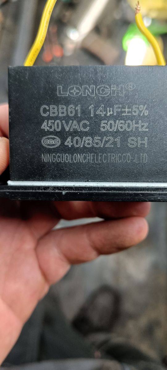

    Zweglacz
    Posty: 35
    Panowie, przepraszam, nie bijcie, tam siedzi 14 µF rozruchowy. Nie wiem, skąd mi się wzięło to 2 µF, prawdopodobnie z innego silnika, gdzieś wpadło mi w głowę.
    Zdjęcie kondensatora elektrycznego marki LONG, oznaczonego jako CBB61, o pojemności 14 µF, napięcie 450 VAC, 50/60Hz.
    Nie wiem, czy to coś zmienia, jest on podpięty w ten sposób
    Zbliżenie na płytkę drukowaną z podpiętymi przewodami.
    Jeśli przepnę zworkę na com-cw, to silnik tylko buczy i iskrzy na szczotkach. Szczerze, to wczoraj go uciąłem i zero różnicy z nim czy bez niego. Jeśli mamy zworkę com-ccw, to on i tak nic nie robi, bo CW jest luźne.

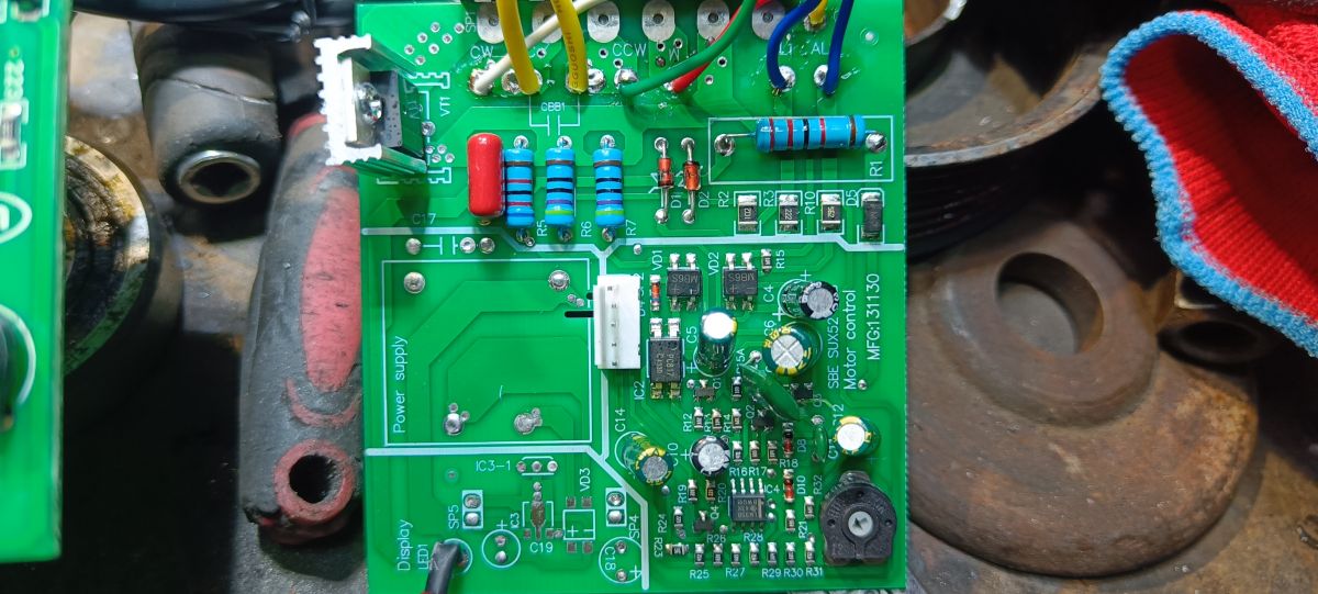

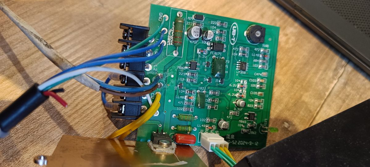

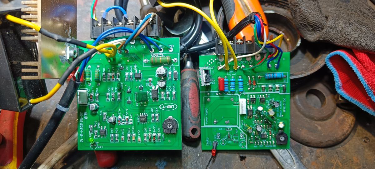

    Witajcie, przyszły mi dzisiaj triaki, oczywiście ich wymiana nic nie dała, czego się spodziewałem i o czym pisaliście. Przyszedł mi też nowy regulator, na pierwszy rzut oka niewiele się różni, inna naklejka, inne kolory kabli, no ale w środku to już zupełnie inny laminat. Na dzień dobry mamy radiator na triaku, mały, bo mały, ale coś jest, wymieniłem na swój większy, bo płytka będzie siedziała i tak w obudowie z innymi rzeczami, kable cienkie jak w starym, więc też wymiana, do tego silnik kręci się o wiele wyżej, z ciekawości sprawdziłem napięcie na tacho - na starym rozkręcał się do 20 V, na nowym idzie do 31 V i startuje bardzo nisko, 2,8 V. Kręcił pół godziny plus doszły opory toczenia obsady pod uchwyt i dał sobie radę, także jak widać Chińczycy podrabiają już sami siebie, niestety nieudolnie.
    Po lewej stary, prawy nowy
    Dwie płytki elektroniczne na stole warsztatowym.
    Nowy
    Zbliżenie na płytkę elektroniczną z elementami elektronicznymi i kolorowymi przewodami.
    Dziękuję za próbę pomocy, jeśli mi napiszecie, co mogę jeszcze sprawdzić w tym starym, to mogę się pobawić, na pewno z czasem wpadnie mi jakiś silnik od pralki, a jak będzie silnik, to pojawi się pewnie kolejny projekt w głowie ;)
