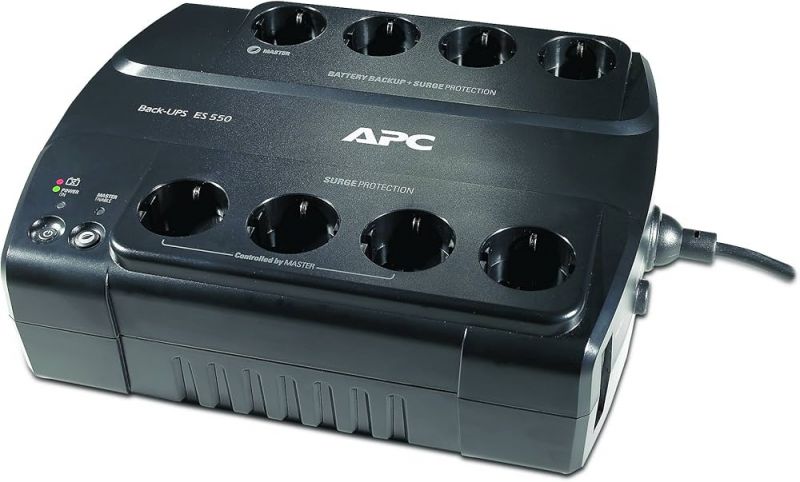

Czy UPS model APC Back-UPS ES 550VA moze działac bez akumulatora jako np. sama listwa zasilająca?
Electrobot 02 Mar 2025 20:28 369 4
  • #1 21463173
    Electrobot
    Posty: 75
    Ocena: 6
    czy model tego typu UPS - APC - Back-UPS ES - 550V
    moze pracowac dolna czesc gniazd tzn. jako zwykla wtedy listwa przy zalozeniu, ze nie ma w UPS- akumulatora?
    pytam bo nie wiem czy mam baterie tylko uszkodzona , a moze byc uszkodzony tez UPS
    - ktora ma raz 12V lub 12,2V i nie trzyma napiecia nawet kilku sekund... jak i nie laduje akumu. wyzsze V
    do tego mialem takie objawy tez, ze co iles dni reset robil UPS pradu na tej baterii - tzn. na 4 gniazdach gornych, ktore dzialaja tylko w tym modelu z akumulatorem
    ale z akumu. przez ten czas dzialaly wszystkie gniazda...
    - aaa i robilem test pracy bez akumulatora na dolnych gniazdach (one nie dzialaja z akumulatorem) i przez jakis czas krotki komp dzialal na tych gniazdach, a po chwile wlaczal sie alarm z przerwami i miga dioda zielona - eneble battery - i chyba wylaczal tez zasilanie...
    APC Back-UPS ES 550 z sześcioma gniazdami na obudowie.
    dzieki z gory za pomocne odp.

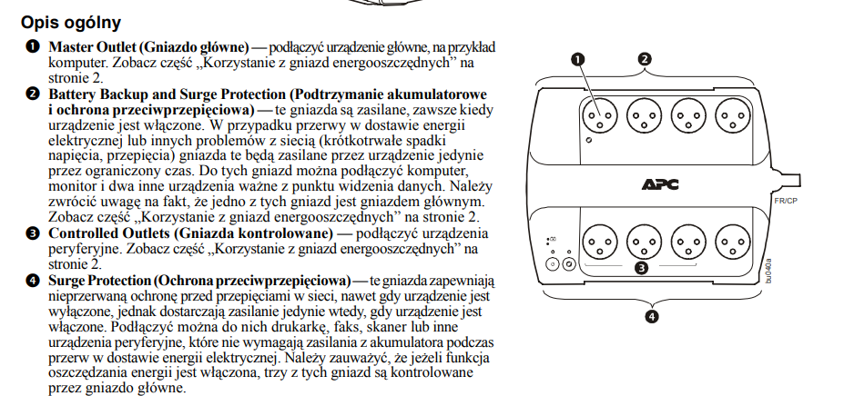

    Wystarczy ten fragment?
    Fragment instrukcji obsługi listwy zasilającej z opisem gniazd.

    Witaj, dzieki wielkie za odp.  mocno pomocna!
    ale ten schemat prawie dal odp. pod rozwiazanie  glownego ;) -> "moze pracowac dolna czesc gniazd tzn. jako zwykla wtedy listwa przy zalozeniu, ze nie ma w UPS- akumulatora?"
    i przy ponownych testach wyglada tak sytuacja:
    1. Gdy jest wlozony aku i na wlaczonym  to kilka minut dziala z zielona dioda jak kiedys - a po chwili czerwona z sygnalem co 1-2s  / chyba pod info o bledzie napiecia w AKU i jego wymiany-
    oraz chyba juz aku jest uszkodzony na amen - bo max pokazuje 9V - a to zelowy wiec ratunek go np. analiza elektrolitu w celach, ktore ma zamkniete - ladowanie  itp. raczej odpada?
    +UPS nie ruszyl aku pod ladowanie, a byl 24h w nim pod pradem - lecz z racji signalu na min. 15h wylaczylem go przyciskiem, co w nich raczej nie wylacza ladowania -  przytrzymywania  odp. napecia, i w rezultacie podładowanie trwa wtedy go... choc moge sie mylic
    2. Po wyjeciu aku, i wylaczeniu UPS- przyciskiem glownym power jak i przyciskiem tryb oszczednosci
    - cicho alarm / dosc szybkim przerywanym sygnalem piszczy caly czas... i swieci sie zielona dioda w przycisku -eco-master- :P
    no i faktycznie dziala wtedy tylko 1-dno gniazdo ostatnie dolne od prawej jak w schemeacie... ale piszczy caly czas UPS - hmmm
    mam rozumiec, ze nic sie z tym nie da zrobic?, i bez baterii tylko to 1dno gniazdo moze dzialac?
    Poza tym wg Ciebie UPS jest sprawny z tego, co juz napisalem jak dziala?
