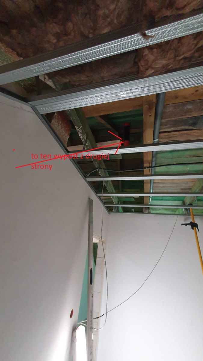

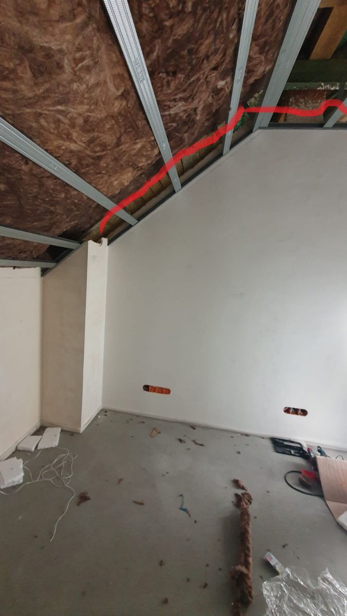

    Cześć, mam problem nie wiem jak prawidłowo podłączyć wentylacje grawitacyjną z mechaniczną (mam na myśli okap z kuchni i wentylator z łazienk)i.

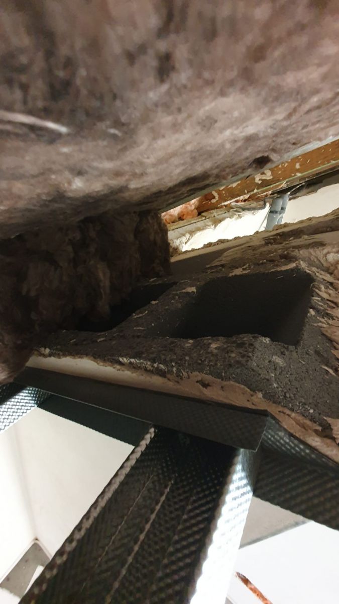

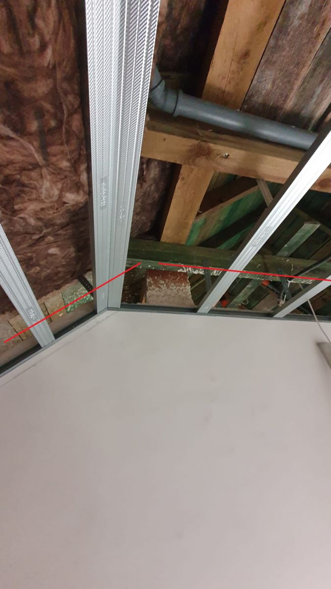

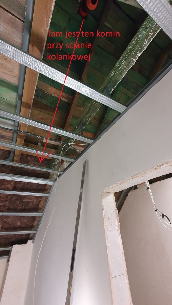

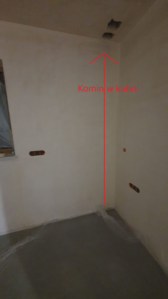

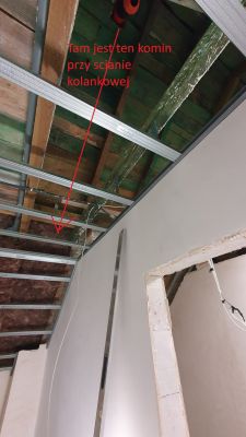

    Mam to podłączenia kuchnie w której jest komin dwukanałowy wyprowadzony na górę ale nie został wymurowany ponad dach od niego w warstwie izolacji welnie musze poprowadzić rurę do grzybka w dachu. Pytanie czy z kuchni mogę połączyć trójnikiem wentylacje grawitacyjną razem z okapem. Czy nie będzie tak, że po włączeniu okapu będzie cofać przez trójnik ? Tak mi w hurtowniach mówili. Plan był żeby to zrobić w spiro izolowanej, ale już mam jedną warstwę wełny i w niej bym puścił zwykłe spiro, albo płaski kanał. Wełna będzie pelnić formę izolacji.
    Podobną sytuacje mam dolna łazienka z wentylatorem plus pralnia z piętra i do tego też mam 1 grzybek.
    Jeszcze jest moment że mogę na upartego dołożyć grzybki.
    Ściana w kuchni z zaznaczonym miejscem na komin.
    Sufit z widoczną izolacją z wełny mineralnej oraz metalowymi belkami konstrukcyjnymi, z zaznaczoną na czerwono przewidywaną trasą przewodu wentylacyjnego.
    Widok od spodu na sufit z metalowymi profilami i rurą w systemie wentylacyjnym.
    Otwór kominowy w warstwie izolacyjnej z widoczną wełną mineralną.
    Widok na sufit z metalowymi profilami i izolacją, z zaznaczonym miejscem montażu wentylacji.
    Widok na konstrukcję dachu z opisem wskazującym lokalizację komina przy ścianie kolankowej.
    Dobrze mówili.
    Poprosić kominiarza. Dokona oceny na miejscu.

    Ryzyko cofania przez trójnik jest spore. Dużo zależy od ciągu grawitacyjnego, a ten z kolei może być zależny od pogody (zimno na zewnątrz, ciepło w środku to idealne warunki do działania, największy problem może być latem).
    Zdecydowanie - aby było to zrobione poprawnie - warto zaprosić do siebie kominiarza.

    A to nie wiedziałem że kominiarz zajmuje się takim czymś. Czy on to też wykonuje? Bo robić miałem sam, ale jak mam mieć pewność to może i kominiarz robić
    Był dziś kominiarz, trójnik do grawitacyjnej i okapu czy tak samo do wentylatora z lazienki i drugiego pomieszczenia gdzie ma być grawitacyjnie odpada. Najlepiej dorobić w dachu kominki wentylacyjne. Wpadłem na pomysł że okap i łazienkę dam na jednej wywiewce i da się klapę zwrotną a w kolejne dwa pomieszczenia grawitacyjne do drugiej wywiewki
    Był kominiarz w sumie to pomysły jak myślałem czyli dodatkowe grzybki w dachu powiedzial żeby zrobić. Ewentualnie dwie mechaniczne do jednego grzybka i klapka zwrotna. A dwie grawitacyjne do drugiego grzybka. Te klapki muszą być przy wentylatorze czy może być ja strychu przy trójniku żeby tam cofki nie było?
