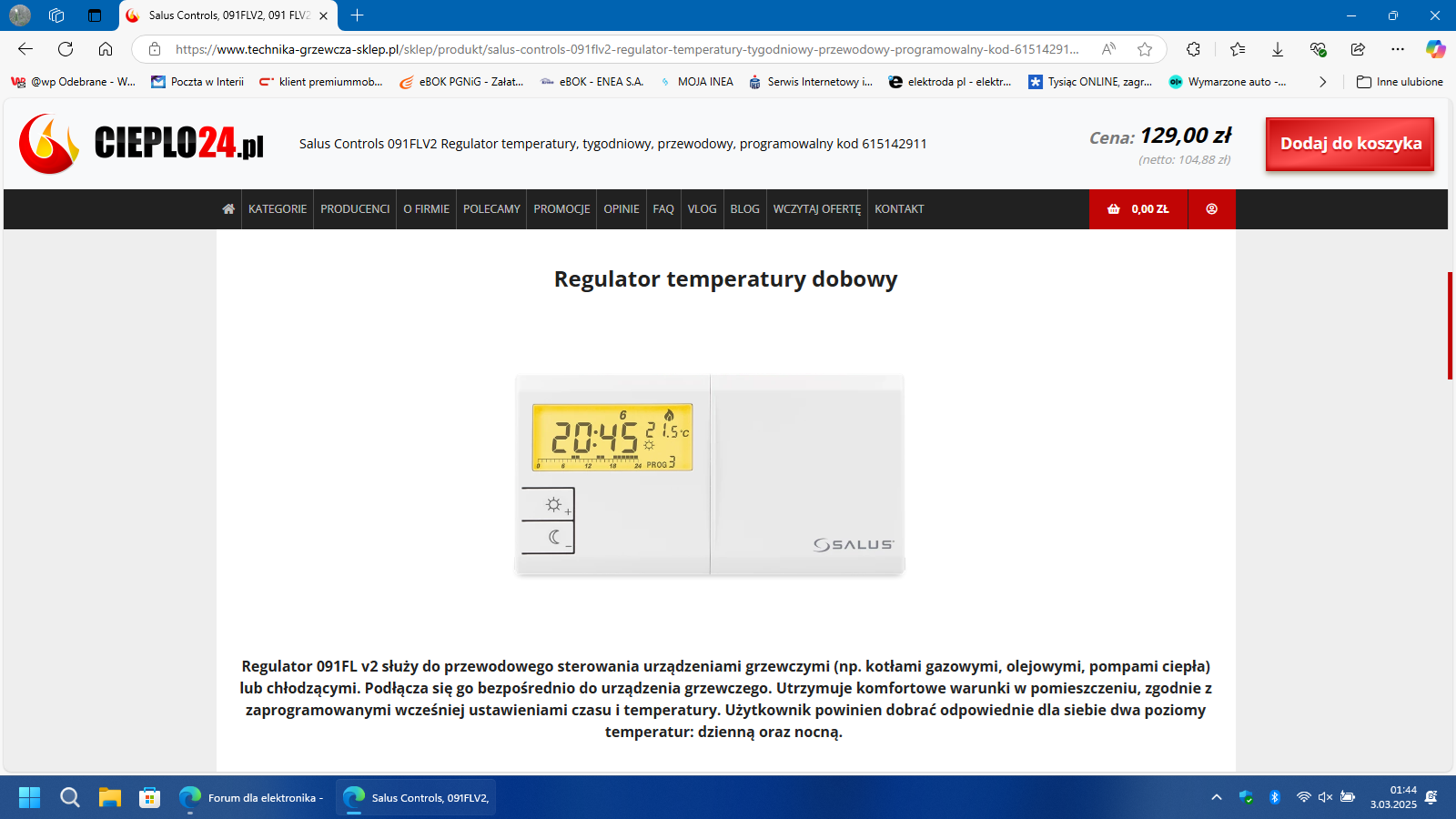

    Bezprzewodowy, natynkowy, elektroniczny termostat SALUS 091FLRFv2 (TX) mam problem, regulator na ścianie się spalił, a sterowniki w piecu są ok. Czy można kupić regulator przewodowy, natynkowy, elektroniczny regulator 091FLv2 i połączyć bezprzewodowo z sterownikiem? Dzięki za pomoc.

    Strona produktu z regulatorem temperatury Salus 091FLV2 z wyświetlaczem. raczej nie

    Jeśli masz przewód pomiedzy miejscem montażu regulatora, a kotłem to nie ma żadnego problemu. Tylko ten przewodowy podłączasz bezpośrednio do wejścia w kotle.

    >>21463673 jesli dotąd był bezprzewodowy , to raczej przewodu nie ma.

    >>21463526 Taki mam bezprzewodowy, tylko zepsuty, a czy da radę kupić regulator przewodowy, tylko podłączyć z piecem, którym mam nadajnik bezprzewodowy?

    >>21466340 Da sie, przewód od nowego sterownika musisz wpiąć do kotła w miejsce tego który jest teraz. Stargo , bezprzewodowego juz nie wykorzystasz.

    Najprościej to wrócić do: Salus bezprzewodowy programowany regulator temperatury - tygodniowy 091FLRFv2.
    Będzie najtaniej i bez komplikacji.
