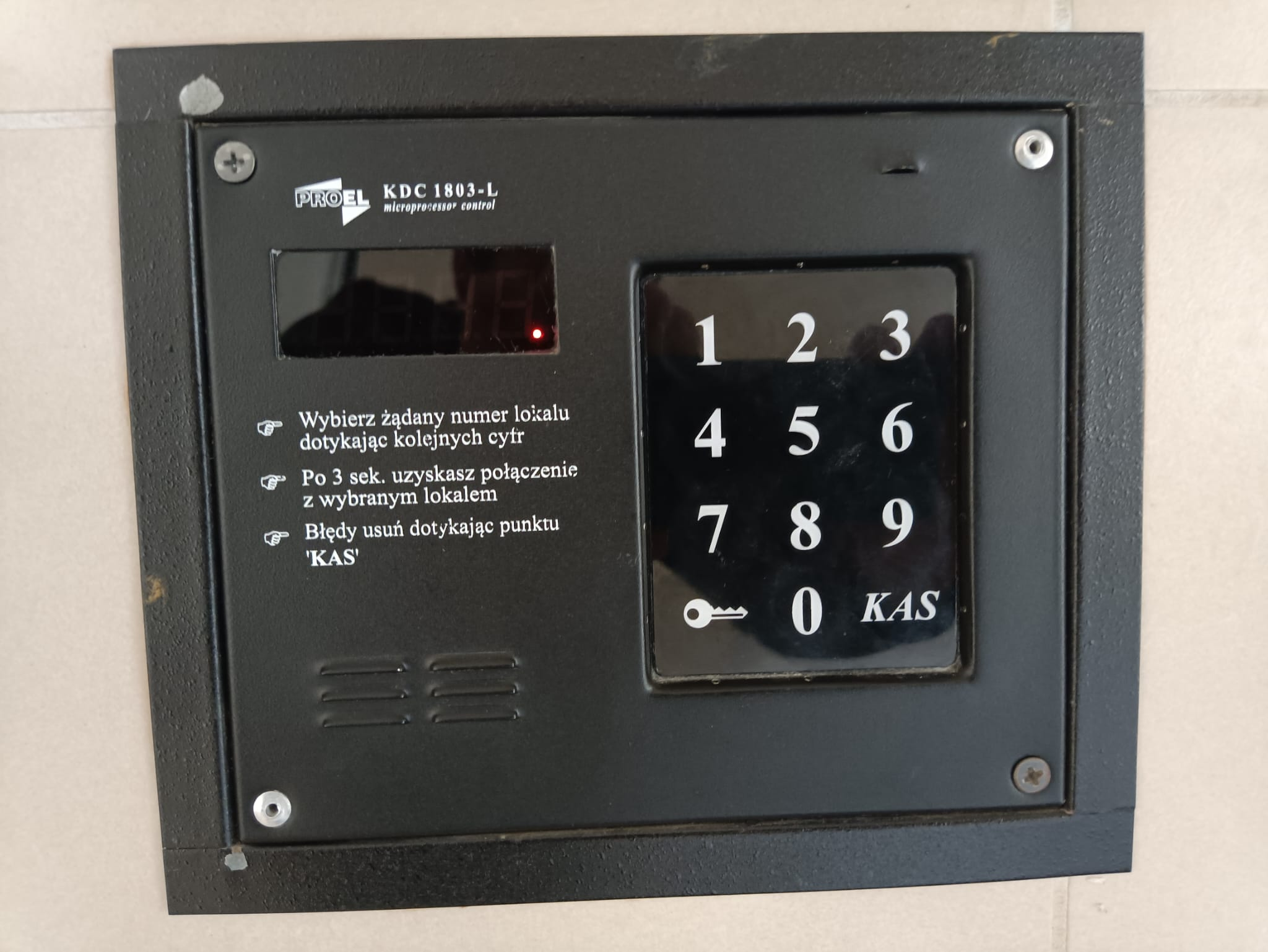

    Cześć
    Po podniesieniu słuchawki dzwoni nadal, lecz nieco inaczej - połowę sygnału robi normalną, jak przy odłożonej, drugą to takie przerywane piknięcia. Oczywiście nie otwiera przy użyciu przycisku.
    Też bym stawiał na isostat, ale mimo wszystko podniesienie słuchawki daje jakiś efekt, mimo że nie taki, jakbym chciał.
    Napięcie w okolicy 8,8 V, biegunowość OK (plus podłączony tam, gdzie na płytce jest oznaczony plus). Domofon to PC 255, dwużyłowy. Do mieszkania właśnie się wprowadziłem, więc nie znam historii choroby.
    Co może być? Pozdrawiam!

    Daj zdjęcie kasety, przy drzwiach wejściowych, z której się dzwoni do mieszkań.

    Centralkę mam taką
    Panel domofonu PROEL KDC 1803-L z klawiaturą numeryczną.

    wladekkow1 napisał:
    Centralkę mam taką
    To, oprócz PC-255 można też zamontować PC-512
  • #9 21464058
    wladekkow1
    Poziom 3  
    Posty: 7
    To ja sobie wrzucę chyba tego 255, bo jest minimalnie tylko droższy, a z tego co widzę, to po podłączeniu powinien bez żadnych zabaw z programowaniem ruszyć? (zworki oczywiście do ustawienia)
    Tak, PC-255 jest też łatwiejszy do instalacji.

    Zamówiłem już 255, dziękuję Wam za pomoc!

    Zamontowałem 255 i działa jak trzeba.
