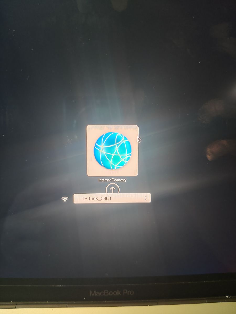

    Kupiłem go więc nie jestem w stanie Ci odpowiedzieć. Laptop został wymazany po uruchomieniu miga folder jak wcisne cmd+r przy uruchomieniu to mam właśnie ten globus resztę znasz.
    Ekran MacBooka Pro z wyświetloną ikoną obracającego się globusa i napisem Internet Recovery, poniżej widoczna jest lista dostępnych sieci Wi-Fi.

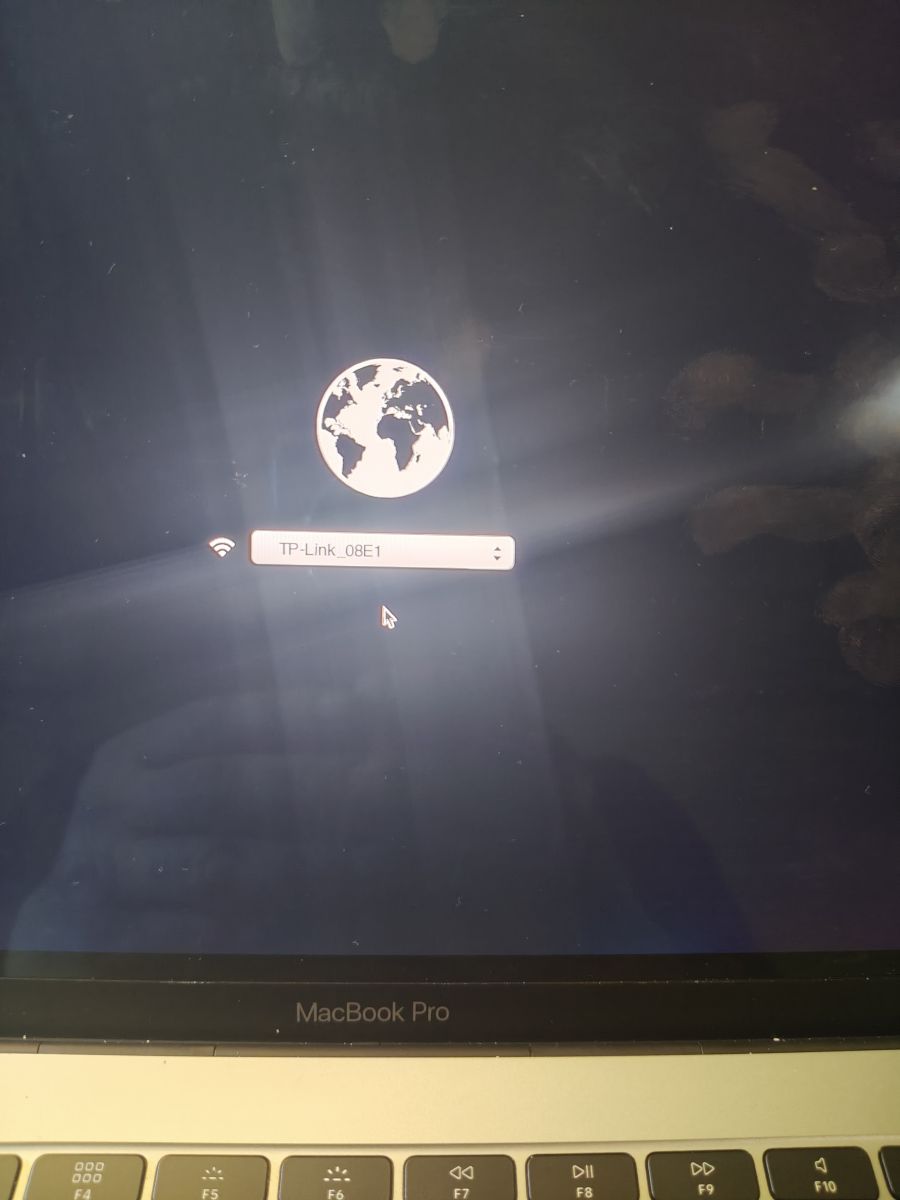

    Po wciśnięciu recovery pojawia się obracający globus.
    Ekran MacBooka Pro z ikoną obracającego się globusa i dostępnej sieci Wi-Fi TP-Link_08E1.
    Jak Postal kilka minut pojawia się
    Ekran laptopa z ikoną obracającego globusa i adresem Apple na dole.
    Poczytałem i wychodzi że jest to problem z wifi. Postawiłem hotspota z tel i poszło.

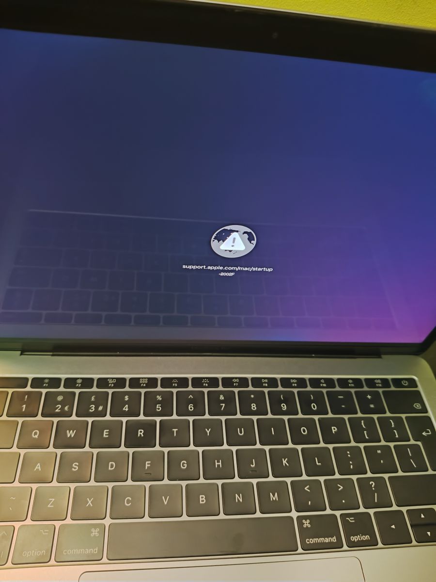

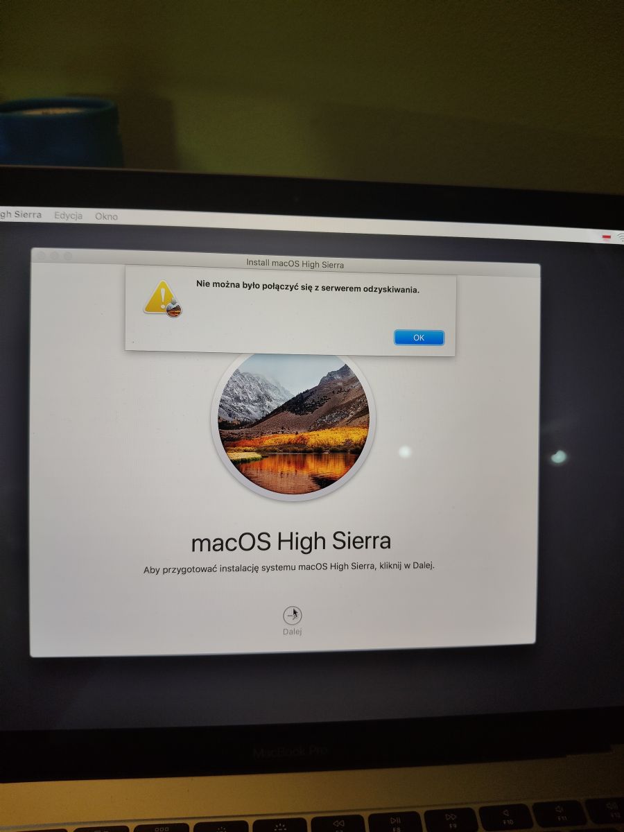

    Zatrzymałem się na "nie można było połączyć się z serwerem odzyskiwania high sierra"
    Komunikat o błędzie podczas instalacji macOS High Sierra.

    zdecydowanie pobierz .dmg mac os sierra, zrób pendrive'a instalacyjnego i instaluj z pena.
    Jak nie znajdziesz nic lepszego, polecam "chomika"...

    Innych wersji systemu też nie mogę ten sam błąd

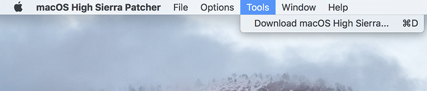

    Możesz pobrać ją ze sklepu Mac App Store za pomocą komputera obsługującego High Sierra lub za pomocą wbudowanej funkcji pobierania bezpośrednio z macOS High Sierra Patcher.
    - Uruchom macOS High Sierra Patcher i z paska menu po prostu wybierz "Narzędzia > Pobierz macOS High Sierra..." Jak pokazano na poniższym obrazku:

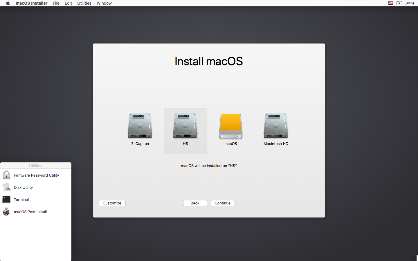

    Proces instalacji High Sierra:

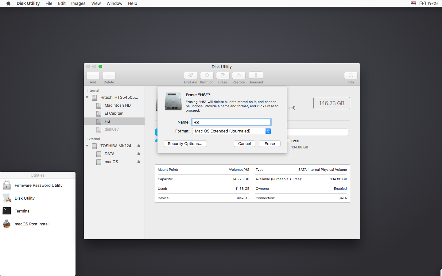

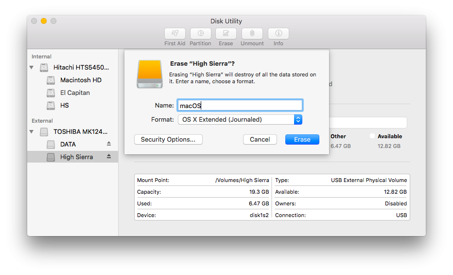

    1. Włóż dysk USB (co najmniej 16 GB), otwórz Narzędzie dyskowe i sformatuj go jako OS X Extended (kronikowany).
    Zrób jak na poniższym obrazku:
    Okno Narzędzia dyskowego w macOS z opcją wymazania dysku USB.

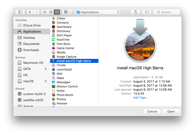

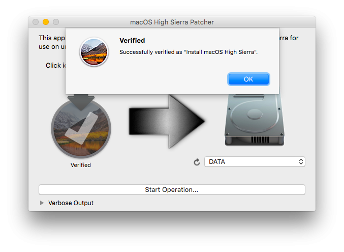

    2. Otwórz wcześniej pobrane narzędzie "macOS High Sierra Patcher" i znajdź swoją kopię instalatora macOS High Sierra, z reguły zwykle pobiera się instalator macOS do folderu Applicatoins.
    Zrzut ekranu folderu aplikacji w macOS z podświetlonym instalatorem macOS High Sierra.
    Powinno pojawić się okno informujące, że narzędzie pomyślnie zweryfikowało aplikację instalatora systemu macOS High Sierra. Kliknij przycisk "OK"
    Okno dialogowe w aplikacji macOS High Sierra Patcher z komunikatem weryfikacji.

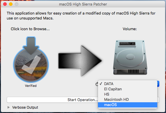

    3. Następnie wybierz dysk USB z listy rozwijanej po prawej stronie i kliknij szeroki przycisk "Rozpocznij operację".
    Zobacz zdjęcie poniżej:
    Zrzut ekranu aplikacji macOS High Sierra Patcher ze wskazanymi dyskami.

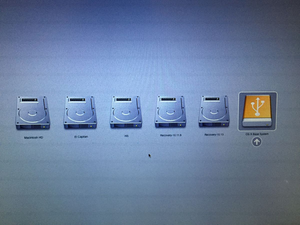

    4. Gdy instalacyjny dysk flash jest gotowy, musisz go uruchomić. Aby to zrobić, wyłącz komputer Mac i włącz go ponownie, przytrzymując Option (ALT) i wybierz opcję Uruchom z dysku flash.
    Ekran z wyborem dysków startowych na komputerze Mac.

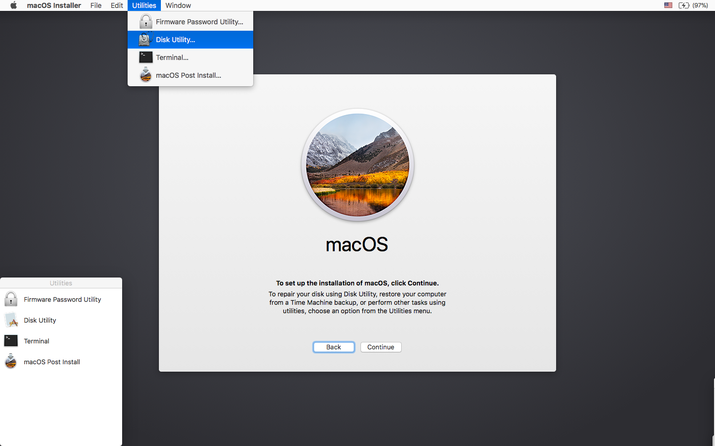

    5. Po pobraniu instalatora otwórz Narzędzie dyskowe z menu narzędzia lub kliknij je dwukrotnie w oknie narzędzia w lewym dolnym rogu ekranu.
    Okno instalatora macOS z menu Narzędzia.
    6. Wybierz dysk lub partycję, na której chcesz zainstalować system macOS High Sierra i kliknij przycisk Wymaż, a następnie wybierz system plików Mac OS Extended (kronikowany) lub APFS. Jeśli formatujesz cały dysk, upewnij się, że jest zaznaczona partycja dysku z identyfikatorem GUID.
    Użyj APFS dla modeli 2009 i nowszych, będzie działać tak samo jak w systemie macOS High Sierra.
    Zaleca się używanie APFS tylko wtedy, gdy instalujesz High Sierra na dysku SSD.
    Jeśli masz komputer Mac, który nie obsługuje natywnie High Sierra (i dlatego nie może natywnie uruchomić się z woluminu APFS), zwróć uwagę na następujące kwestie:
    Jeśli korzystasz z APFS, nie będziesz mieć rozruchowej partycji odzyskiwania (Recovery HD).
    Jeśli zdecydujesz się użyć APFS, bootloader zostanie zainstalowany przez narzędzie później, ponieważ oprogramowanie układowe tych nieobsługiwanych maszyn nie obsługuje uruchamiania z woluminów APFS. Nie jest to do końca natywna (natywna) metoda uruchamiania, ale nie spowoduje żadnych problemów, gdy High Sierra jest uruchomiona. Demonstrację procesu ładowania można obejrzeć tutaj > Link
    Okno Narzędzia dyskowego na macOS z opcją wymazywania i formatowania dysku jako Mac OS Extended (kronikowany).
    7. Następnie zainstaluj system Mac OS jak zwykle na żądanym woluminie.

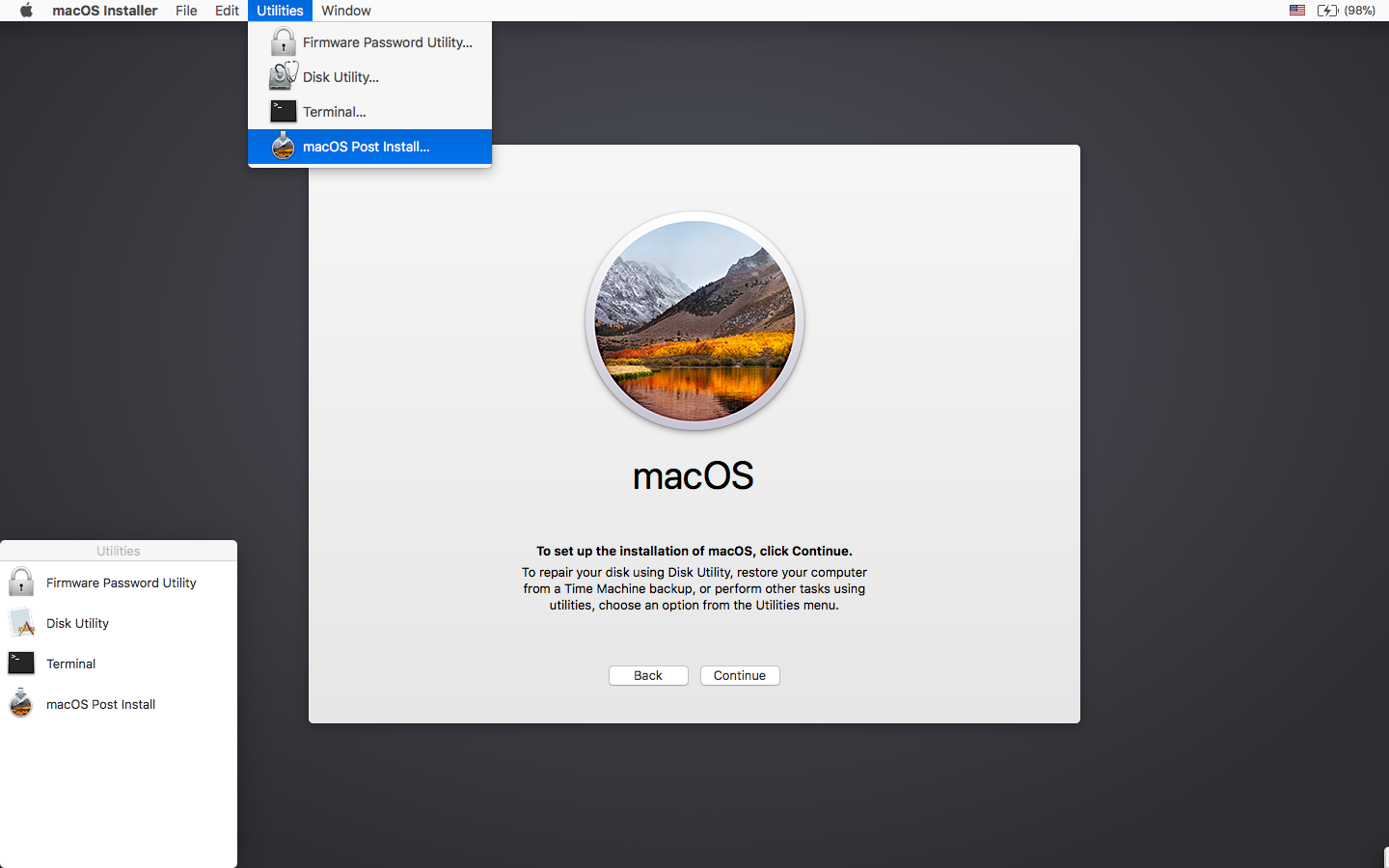

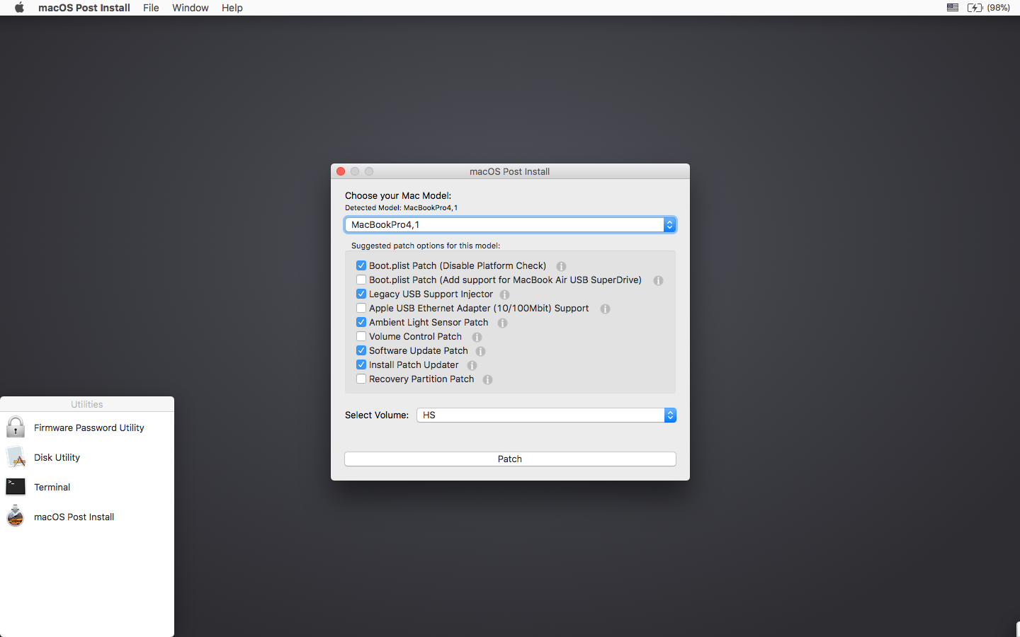

    8. Po zakończeniu instalacji uruchom ponownie komputer, przytrzymując Option (ALT) i ponownie wybierz opcję Uruchom z dysku flash. Po pobraniu otwórz aplikację "mac OS Post Install".
    Okno macOS Post Install z listą opcji poprawek.

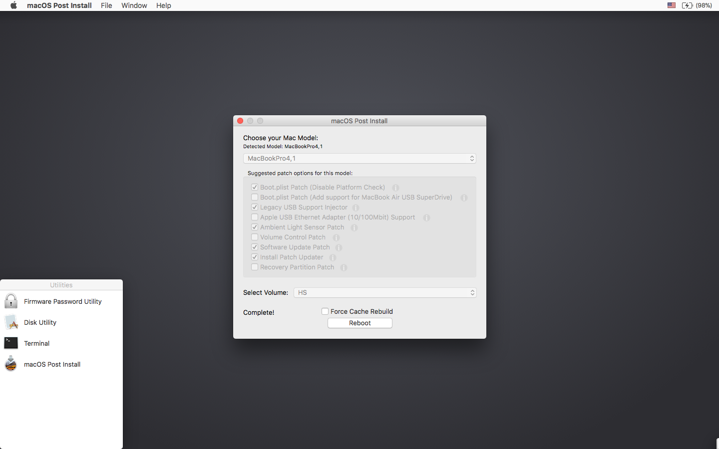

    9. Otworzy się okno, w którym musisz wybrać swój model komputera Mac u góry listy rozwijanej "Wybierz model komputera Mac". Po wybraniu modelu Maca optymalne pola wyboru (pola wyboru) zostaną automatycznie zaznaczone dla Twojego modelu. Możesz również zaznaczyć inne wybrane przez siebie pola wyboru, ale zwykle nie jest to wymagane.
    10. Na dole, w sekcji Wybierz wolumin listy rozwijanej, wybierz wolumin, na którym właśnie zainstalowałeś Mac OS High Sierra i kliknij "Łatka". Gdy narzędzie zainstaluje wszystkie wybrane poprawki, kliknij "Uruchom ponownie". Komputer Mac może potrzebować kilku minut, aby odbudować pamięć podręczną przed ponownym uruchomieniem.
    Okno aplikacji macOS Post Install z opcjami wyboru poprawek dla wybranego modelu MacBookPro4,1.
    * Jeśli z jakiegoś powodu system nie działa poprawnie po ponownym uruchomieniu, uruchom ponownie dysk instalacyjny, uruchom ponownie "mac OS Post Install" i wybierz "Force Cache Rebuild" przed ponownym uruchomieniem. W większości przypadków nie jest to konieczne.

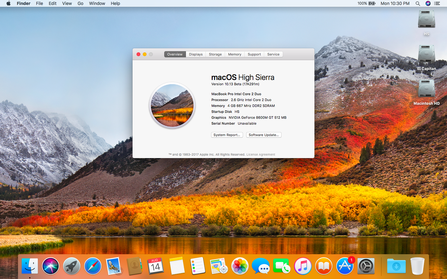

    11. Po ponownym uruchomieniu komputer Mac powinien uruchomić się z w pełni działającym systemem operacyjnym macOS High Sierra.
    Ekran komputera Mac z systemem macOS High Sierra.

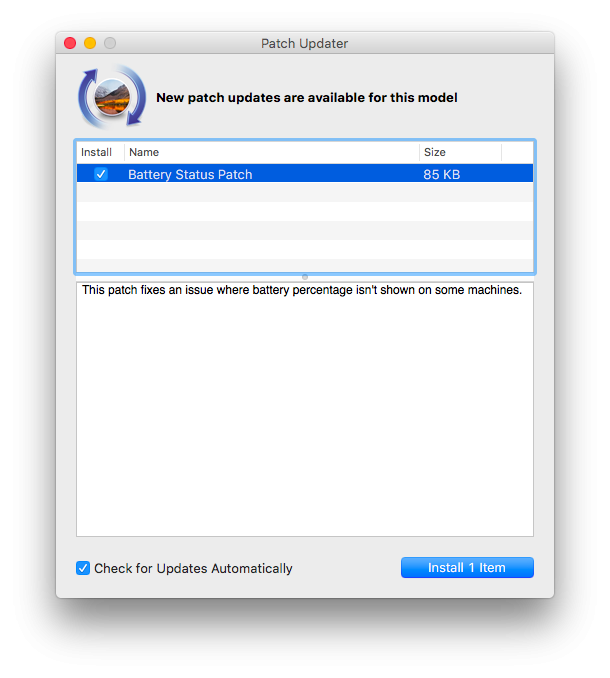

    Po zainstalowaniu narzędzia Mac OS Post Install High Sierra instaluje "Patch Updater" znajdujący się w folderze /Applications/Utilities. Ten program powiadomi Cię, gdy nowe aktualizacje poprawek będą dostępne dla Twojego komputera i poprosi o ich zainstalowanie. Jeśli nie masz zainstalowanego Patch Updatera, ale chcesz go zainstalować, możesz pobrać i zainstalować ten program, kliknąć w link i rozpakować archiwum po pobraniu.
    Okno Patch Updater z aktualizacją Battery Status Patch.

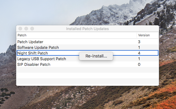

    Podczas aktualizacji systemu macOS High Sierra niektóre z naszych poprawek mogą zostać nadpisane. Dzięki Patch Updater możesz ponownie zainstalować te łatki za pomocą jednego kliknięcia. Aby to zrobić, otwórz aplikację Patch Updater i wybierz "Wyświetl zainstalowane aktualizacje" lub użyj menu "Wyświetl > Pokaż zainstalowane aktualizacje" na pasku menu.
    Aby ponownie zainstalować jedną z poprawek, po prostu kliknij ją prawym przyciskiem myszy na liście i wybierz "Zainstaluj ponownie...". Możesz także kliknąć przycisk "Zainstaluj ponownie wszystko", aby ponownie zainstalować wszystkie zainstalowane poprawki jednocześnie.
    Zrzut ekranu z listą zainstalowanych aktualizacji poprawek w macOS High Sierra.

    Udało się na MacOS catalina zrobiłem dysk startowy i zadziałał nie za pierwszym ale za którymś razem.
    Udało się postawić system.
    Dzięki.
