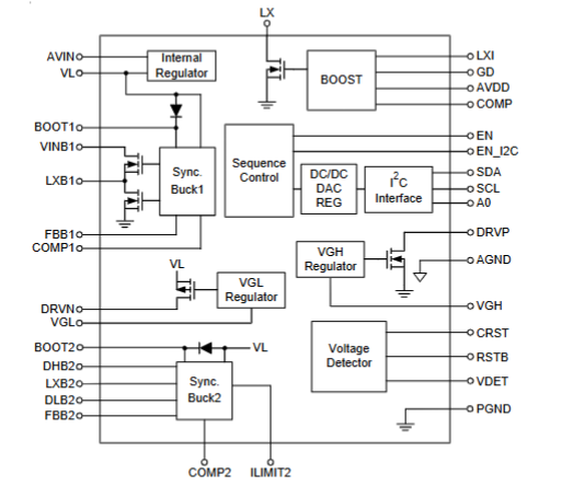

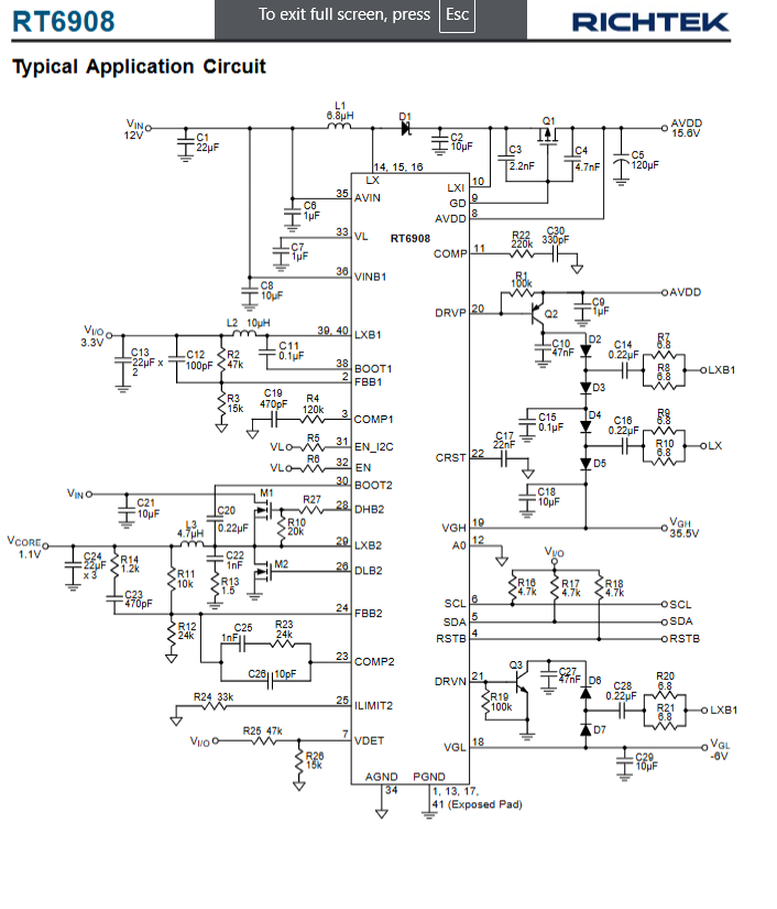

    Są dwa DC-DC konwertery na Tconie RT6948 i RT6949. Nie znalazłem żadnego datasheetu dla nich, jedynie dla RT6908:
    Schemat blokowy konwertera DC-DC z zaznaczonymi sekcjami regulacyjnymi i połączeniami wewnętrznymi.
    Schemat aplikacyjny RT6908 pokazujący układ połączeń kondensatorów, rezystorów i cewek.
    Czy konwerter jest walnięty, czy jest zwarcie na matrycy i włącza się Over Current Protection? Nie mogę znaleźć żadnego service manuala/schematu dla tego TV.

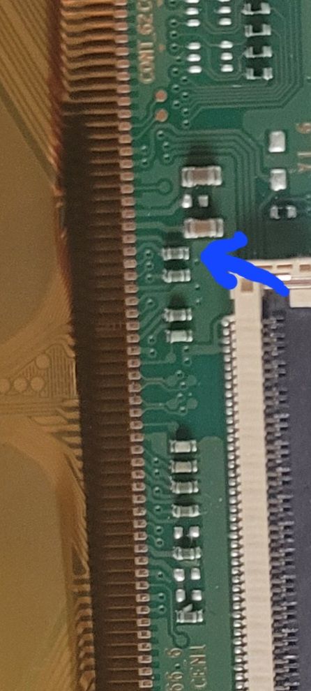

    Musiałem złożyć TV, bo żona już była na granicy wyrozumiałości i nie mogłem tego zgłębić. Patrzę na zdjęcia, czy to są kondensatory, które może "wracają do taśmy", i czy może są jeszcze jakieś kondensatory z drugiej strony (nie wyjmowałem całego PCB). Sprawdzę.
    Chyba ten, ale muszę sprawdzić.
    Zbliżenie na zieloną płytkę PCB z niebieską strzałką wskazującą na komponenty.
  • #6 21466949
    Pikko_Srv
    Posty: 641
    Pomógł: 44
    Ocena: 71
    Sprawdz.
    Termowizja by sie przydała, badz spreżone powietrze do oschłodzenia i test.
