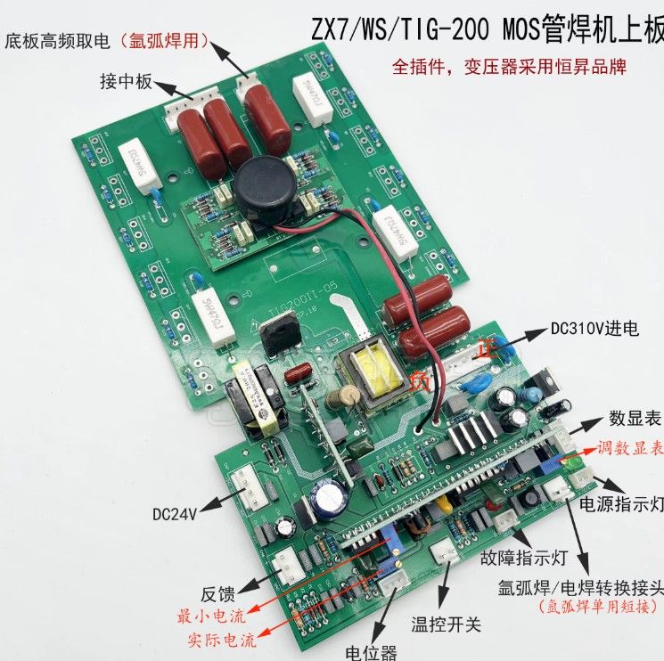

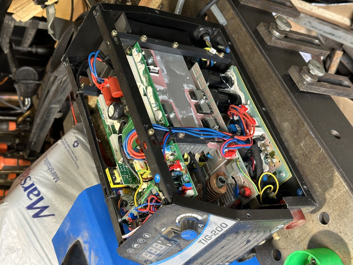

    Tagred TIG 200 - nie jarzy łuku. Służył mi do drobnych prac przydomowych. W listopadzie jeszcze spawałem - działała. Przechowywana w blaszaku.
    Tak jak wsponiałem, brak zajarzenia łuku, elektrozawór z gazem się otwiera i zamyka przy wciskaniu włącznika na palniku.
    Znalazłem na Alie płytkę ale jest kilka wersji oraz nie mam pewności czy to to.
    A: Without tube and display interface
    B: without tube-No display interface
    C: without tube-No display interface
    D: With 2837 No display interface
    E: With 23N50 and displayinterface
    F: With 23N50 No display interface
    Chodzi o płytkę na samej górze.

    Michal2002
    Poziom 24  
    Posty: 1361
    Pomógł: 18
    Ocena: 179
    Zapewne uszkodzone są tranzystory mocy. Musisz zobaczyć ile masz wtyczek w swojej. Możliwe,że są różne ale jednak podobne wykonania. Ja bym wybrał wersje E
