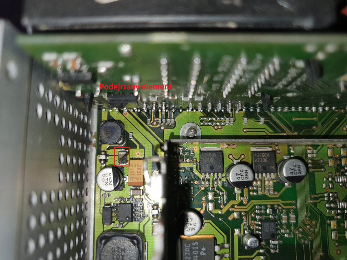

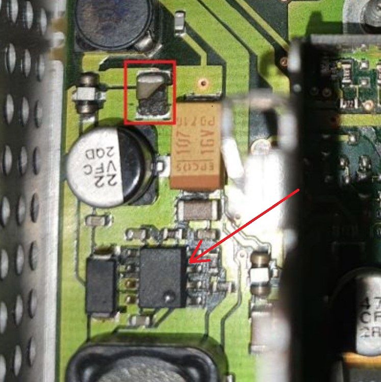

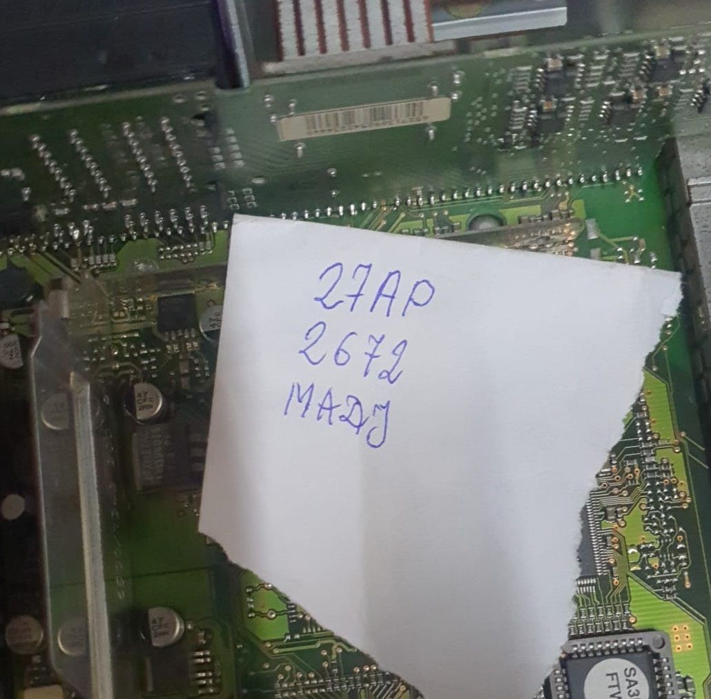

    Dzień dobry,

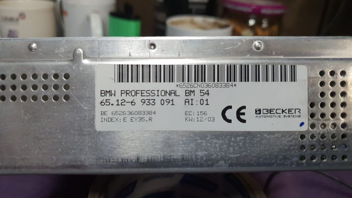

    Sprawa dotyczy radia z BMW E54 (model na załączonym zdjęciu), które ogólnie działa, ale wraz z muzyką słychać z głośników po chwili od włączenia jednostajny pisk.
    Jego głośność rośnie wraz z głośnością odtwarzanego audio i nie zmienia się w czasie. Na załączonych fotografiach widać płytkę z uszkodzonym elementem (zaznaczony na czerwono). Oglądał już to fachowiec, ale stwierdził, że potrzebny jest schemat serwisowy lub symbol tego elementu.
    I w tej sprawie zwracam się do Was. :-)
    Etykieta radia samochodowego BMW Professional BM 54 z numerem katalogowym i logo Becker.

    AI: Czy możesz opisać, w jakich warunkach pojawia się pisk? Na przykład, czy zaczyna się po określonym czasie lub przy określonym poziomie głośności?
    zaczyna się po kilku sekundach od włączenia radia

    Zapewne był to kondensator smd, po resztkach można zmierzyć mniej więcej w jakiej powinien być obudowie. Schemat zapewne by się przydał do określenia jego pojemności, jak i rozmiaru za razem. No raczej będzie o niego ciężko. Ale może ktoś z większym doświadczeniem będzie w stanie określić, jakiej pojemności powinien być ten kondensator.

    Dasz radę odczytać typ tego - zaznaczonego strzałką - układu scalonego?

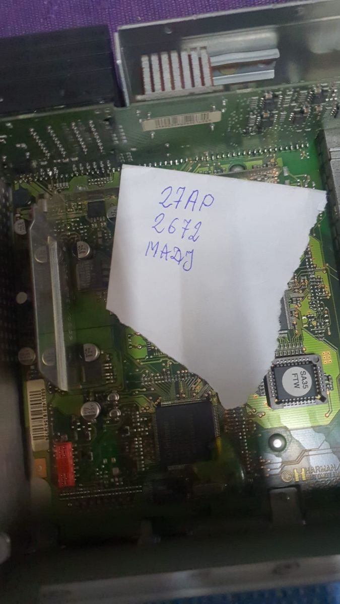

    Wygląda na to, że jest to jakiś stabilizator napięcia (LM2672 ?)
    Symbole odczytane: 27AP 2672 MADJ

    To zły trop z tym układem, bo on ma zasilanie właśnie na pin 7 czyli z tego kondensatora. Ten uszkodzony kondensator jest na wyjściu chyba z przetwornicy, której tu nie widać. Do jakiego elementu idzie ścieżka ta pierwsza z lewej?

    Układ scalony LM2672M-ADJ, to sterowanie stabilizowanej przetwornicy napięć step down o regulowanym napięciu wyjściowym.
    W miejsce uszkodzonego kondensatora kompozytowego SMD zamontowałbym elektrolityczny np. 47uF/25V.
    Elektrolityczny już tam jest. Tu trzeba zamontować taki jak był. Pewnie coś większego niż 100nF.

    Spalony kondensator smd jest tuż za dławikiem napięcia wejściowego. Na tej samej ścieżce jest też (mały), smd (prawdopodobnie 100nF), do masy. Z tego punktu przez dławik LC (RC), napięcie doprowadzane jest do pin7 LM2672M-ADJ i tam właśnie pracuje ten kondensator elektrolityczny 22µF oraz ceramiczny (chyba 100nF).
    Zaproponowałem zastosowanie kondensatora elektrolitycznego 47µF bo nie spotkałem się z kondensatorami ceramicznymi, smd o większej pojemności.
    Może się mylę, ale tak ja to widzę.

    Co ma nam mówić to okrągłe zdanie? Wymieniłeś kondensator i pisk w głośnikach ustał? Twój fachowiec na czas naprawy i diagnozy mógł dolutować jakikolwiek kondensator w wersji przewlekanej bo widać po budowie ze ten uszkodzony to kondensator, z przedziału 100n do 1u gdyż sądzę że taki był zastosowany. Nie bardzo rozumiem kolegów dlaczego optujecie za tak dużą pojemnością 22uF-47uF gdyż widać ze konstruktor takie pojemności montował w innej obudowie. 22uF jest w klasycznej obudowie SMD a 100uF tantalowy.

    Całkowicie się z Tobą zgadzam. Podzieliłbym te pojemności przez 10, tzn 2.2-4.7uF ze wskazaniem na max. 2.2uF. To, że teraz są dostępne kondensatory w takich obudowach o większych pojemnościach nie znaczy, że w roku produkcji sprzętu też tak było.
    Natomiast bardzo możliwe, że w tym miejscu ta pojemność 22uF krzywdy nie zrobi.

    Panowie, chyba niezbyt dokładnie przyjrzeliście się zamieszczonym zdjęciom.
    Pełnosprawny kondensator SMD o pojemności C ≤100nF, występuje na tej ścieżce. Jest on umiejscowiony obok dławika.
    Ten uszkodzony, to na pewno kondensator o stosunkowo dużej pojemności C ≥22µF. Moim zdaniem, ten dławik i dwa kondensatory stanowią klasyczną filtrację napięcia wejściowego.

    Tylko, że BM54 to początek lat 2000 i technologia była inna. Dodatkowo kondensatory o większych pojemnościach są innego typu. Becker robił różne, dziwne, rzeczy (jak choćby wzmacniacze mocy w tej puszce) ale (dla mnie) nie ma tu logicznego uzasadnienia zastosowania trzeciego rodzaju kondensatora o dużej pojemności.
    Wiem, justka80, widziałem PDF-y i wartości kondensatorów na Vin ale po prostu to mi tu nie pasuje.

    Uważam, że konstruktor tego obwodu, chcąc zadbać o stabilność pracy przetwornicy step down (LM2672M-ADJ), zastosował podwójną filtrację napięcia zasilającego ten układ scalony.
    Wstępna filtracja przez omawiany obwód (z mało stabilnym kondensatorem ceramicznymi np. 22µF) , za nim dławik (ferrytowy) LC i tuż przed pinem 7 układu scalonego kondensator elektrolityczny 22µF i ceramiczny C≤100nF.

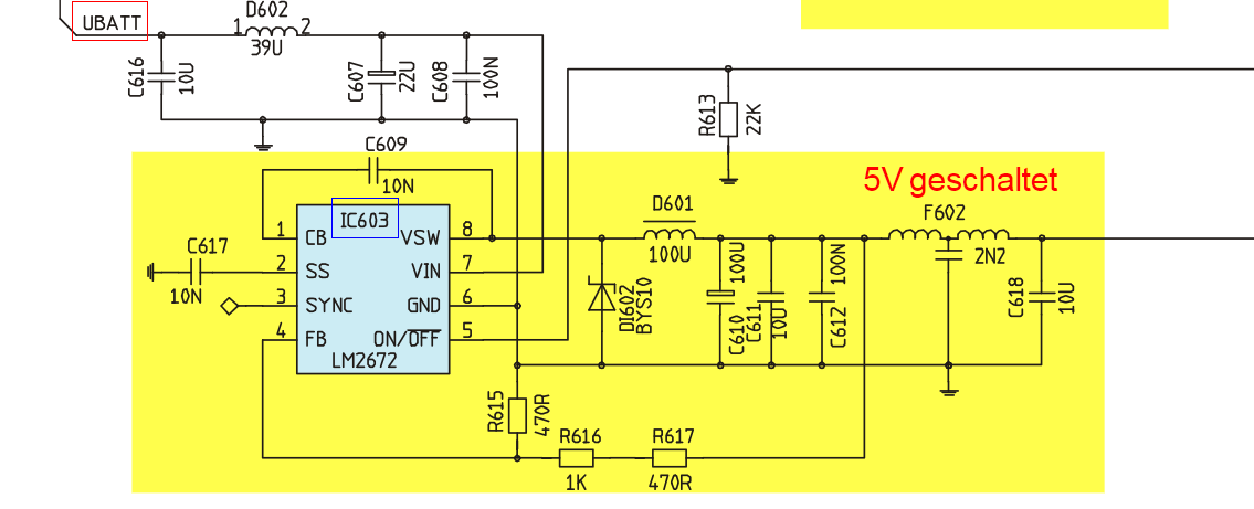

    Schematu B54 nie znalazłem ale BE6021 ma przetwornicę na tym samym układzie. I myliłem się - nie ceramiczny max. 2.2 uF a 10uF (wielowarstwowy kondensator ceramiczny Y5V 1210 16V).
    Schemat obwodu z przetwornicą na układzie LM2672.
    I jednak, dla zachowania charakterystyki układu zgodnie z założeniem projektanta, przy wymianie powinien być zastosowany właściwy rodzaj kondensatora.
