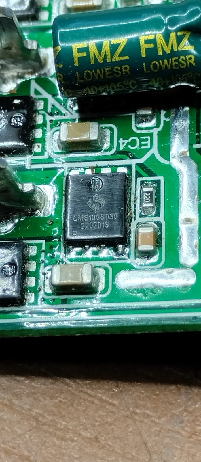

    Proszę o pomoc w identyfikacji tranzystora, pracuje w falowniku.
    • Identyfikacja tranzystora w falowniku - jak rozpoznać model? 1.jpeg (159.37 KB) Musisz być zalogowany, aby pobrać ten załącznik.

    Podaj cechowanie!

    Elementu, który potrzebujesz zidentyfikować. Na zdjęciu nie widać dokładnie.

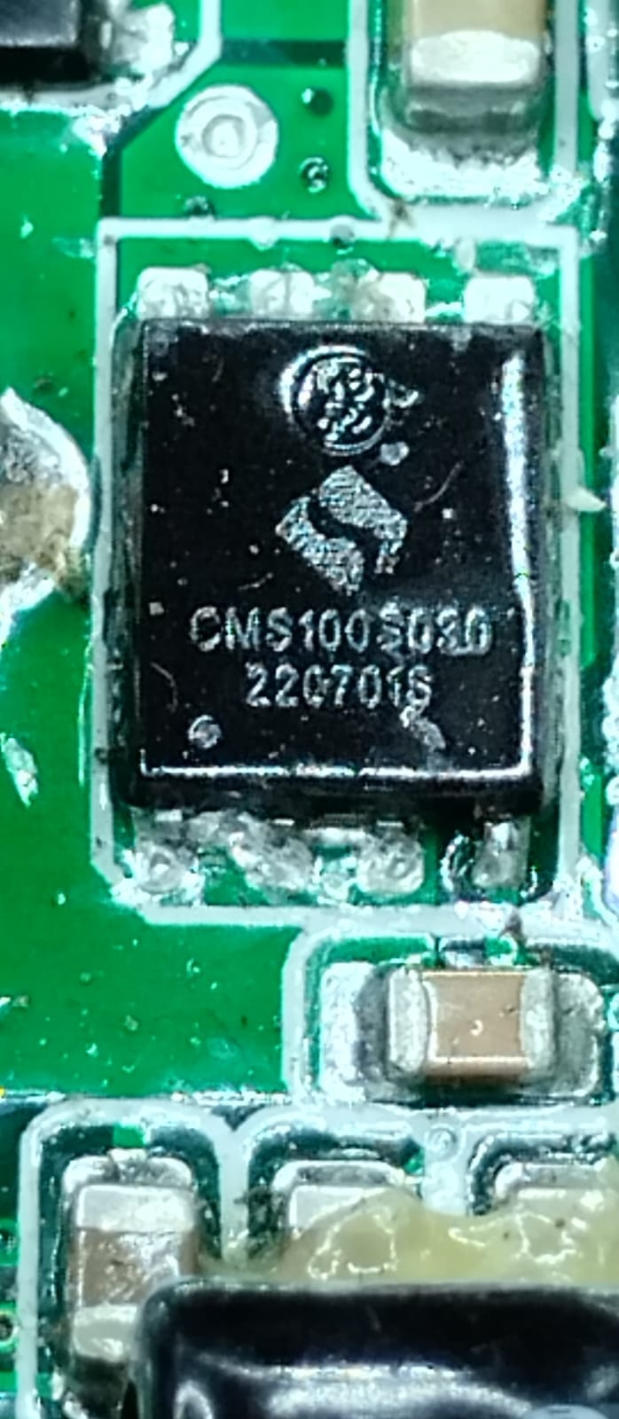

    CMS100S030
    Tak mi się wydaje.
    • Identyfikacja tranzystora w falowniku - jak rozpoznać model? 2.jpeg (131.3 KB) Musisz być zalogowany, aby pobrać ten załącznik.

    Brak jakichkolwiek informacji w sieci na temat tego tranzystora. Można spróbować z innym (zakładając, że Id=100A i Vds=30V) w obudowie TDSON-8 lub podobnej, np. SIRA90DP-T1-GE3 lub CSD17576Q5BT dostępnymi w TME.

    Może jest to CMS100S030P56A, Link.
✨ W dyskusji poruszono problem identyfikacji tranzystora w falowniku. Użytkownik prosił o pomoc w rozpoznaniu modelu, a uczestnicy forum sugerowali podanie cechowania elementu. Po wymianie informacji, zasugerowano kilka modeli tranzystorów, w tym CMS100S030 oraz CSD17576Q5BT, z których ostatni okazał się skuteczny, gdyż po jego wlutowaniu nożyce falownika zaczęły działać poprawnie. Wskazano również na brak informacji o tranzystorze CMS100S030 w sieci oraz zaproponowano alternatywne modele, takie jak SIRA90DP-T1-GE3.
