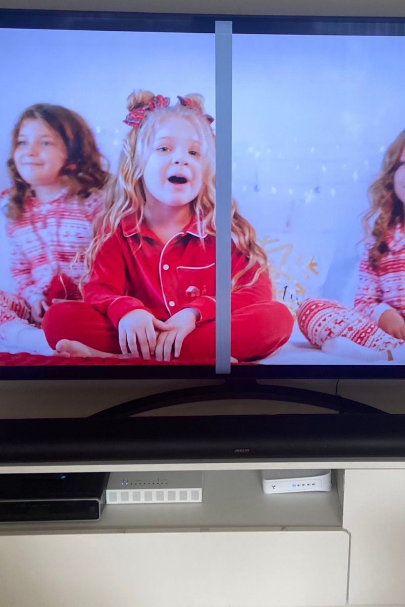

    I znowu pytanko do fachowców.
    Telewizor został trafiony zabawką, nawet nie widać uszkodzenia z zewnątrz, no ale pojawił się taki pasek.
    Czy to jest do uratowania?
    Tomasz
    Telewizor z pionowym paskiem na ekranie, scena z dziecięcymi piżamami.

    Raczej słaby temat z naprawą. Jeżeli struktura wewnętrzna została uszkodzona to trzeba się przyzwyczaić do takiego widoku.

    Tez mi sie tak wydaje. Skoro dostal strzala zabawka na samym dole tuz nad ramka, to najslabszym ogniwem w tym miejscu jest ekran a nie tasma, diody podswietlenia czy T-con. Dobrze kombinuje?

    Diody i T-con są z tyłu telewizora i są dobrze chronione mechanicznie. Na pierwszej linii jest matryca i ona najczęściej jest narażona na uszkodzenia mechaniczne.

    A czy w ogóle jest rynek samych matryc używanych, bo zakładam, że nowa kosztuje majątek?

    Z matrycami jest słaby rynek, powiedziałbym żaden. Jest to kruche ustrojstwo i trzeba szukać na aukcjach z uszkodzonymi TV.

    A więc klasyfikuję takie uszkodzenie jako grę nie wartą świeczki 🥴
