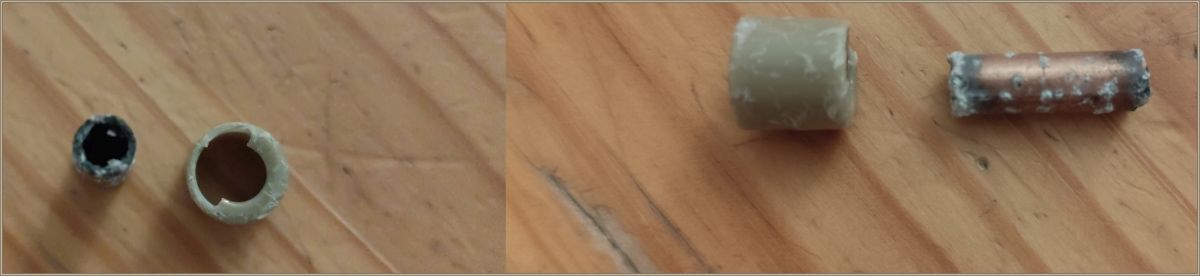

    Roczna pralka Electrolux pod koniec programu prania nie odwirowała prania. Na wyświetlaczu pojawił się błąd EFO, w pozostałych pozycjach kreski oraz ikonka czyszczenia bębna. Po wyciągnięciu prania spuszczono wodę z filtra, wyleciał metalowy i plastikowy element - zdjęcie. Elementy te nie mogły pochodzić z prania, bo nie przeszłyby przez dziury w bębnie. Po ponownym włączeniu pralki ciągle wyświetla się błąd EFO, już bez czyszczenia bębna. Serwis wezwany. Czy znaleziony element jest częścią pralki?
    Dwa znalezione elementy: jeden metalowy, drugi plastikowy na drewnianej powierzchni.

    Pomierz grzałkę bo to chyba jakiś jej kawałek.
    Nie po to ma gwarancję, by cokolwiek rozbierać.
    Nie musi, ciała obce w górnowsadach lubią wpaśc pod bęben w momencie wkładania lub wyjmowania prania.
    W mojej ocenie nie, rurka wygląda bardziej na miedzianą, a tego już od lat się nie stosuje w pralkach, a walec z tworzywa nijak do niczego w zbiorniku nie pasuje. Ja obstawiam, że to ciała obce.
