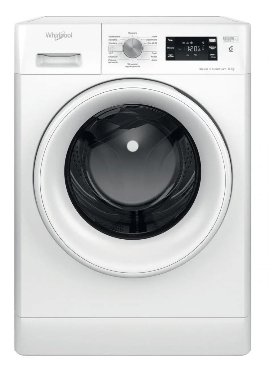

    Pralka Whirlpool Model FWSG71083WPL. Chcę wymienić uszkodzoną pompę odpływową. Dostęp od dołu jest dość utrudniony ze względu na zaciski węży. Czy jest możliwość zdjęcia przedniej obudowy blaszanej w celu lepszego dostępu do pompy? Z tego co się orientuję należy zdjąć obejmę z mocowania fartucha aby oddzielić go od przedniej obudowy. Od dołu pralki (po zdjęciu osłony filtra) i na bokach nie widać żadnych śrub mocujących. Czy trzeba wymontować panel elektroniczny (być może tam są ukryte mocowania)? Coś należy podważyć czy wysunąć w górę, może w dół?
    Chodzi mi konkretnie o ten model ponieważ na You Tube są podpowiedzi lecz nie tego modelu i nie można tego wykonać na podstawie tych filmików. Wolał bym nic nie uszkodzić. Załączam fotkę modelu.
    Pralka Whirlpool Model FWSG71083WPL z widocznym panelem sterowania.

    Jeżeli u dołu nie ma śrubek to model nie ma możliwości zdjęcia przodu. Ogólnie zdejmowanie przodu jest nieopłacalne (trzeba zdjąć elektronikę i komorę na proszek), lepiej pomęczyć się od dołu.
    Nie.

    W takim razie pomęczę się od dołu. Dzięki z podpowiedzi.
