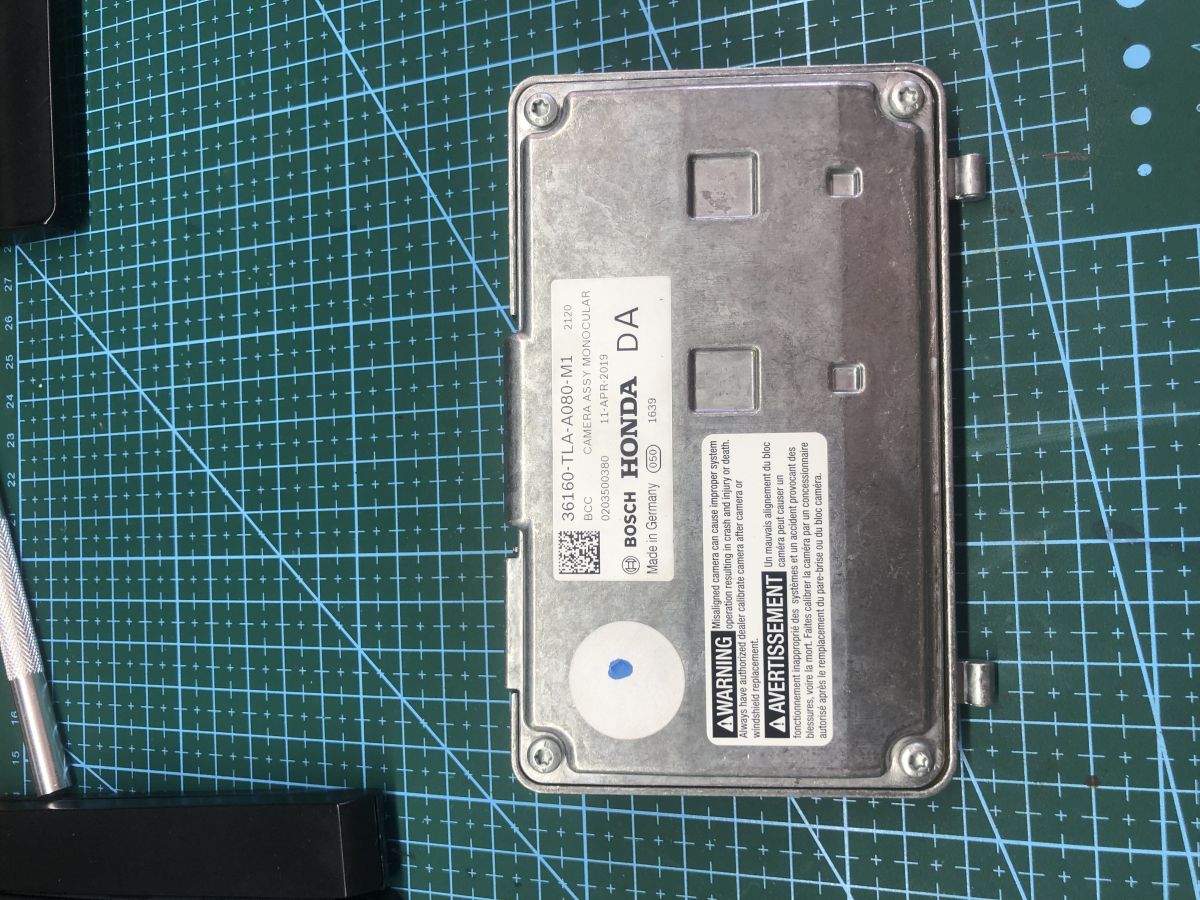

    Witam, może
    ktoś ma schemat podłączenia kamerki?
    Honda C-RV 2019 rocznik 5gen.
    Moduł kamery tylnej do Hondy CR-V 2019. @ElektrodaBot

    https://obrazki.elektroda.pl/1804763900_1741448447.jpg @ElektrodaBot
    Bezpośrednia odpowiedź na pytanie
    Najpewniejszym źródłem szczegółowego schematu okablowania kamery (w tym modułu Bosch BCC Camera Assy Monocular) dla Hondy CR-V 5. generacji (rocznik 2019) są serwisowe manuale Hondy. Dokumentacje „Honda CR-V Service Repair Manual” oraz „2016+ Honda CR-V (1.5L/2.0L Hybrid) System Wiring Diagrams” zawierają szczegółowe rysunki wiązek i pinouty. Można je znaleźć m.in. w płatnych bazach typu Alldata lub na stronach takich jak cardiagn.com. W praktyce, aby poprawnie podłączyć tę kamerę, należy poznać:
    - Dokładne pinouty złącza modułu BCC (zasilanie, masa, linie CAN/LIN, potencjalne linie sygnałowe wideo).
    - Punkty w instalacji samochodu (skrzynka bezpieczników, linie magistrali CAN w słupku A lub w konsoli centralnej), w których należy się wpiąć.
    Jeśli chodzi o sam moduł (oznaczony jako 36160-TLA-A900-M1), pełni on funkcję analizatora obrazu używanego przez systemy asystujące kierowcy (np. utrzymywanie pasa ruchu, wykrywanie znaków, adaptacyjny tempomat). Dlatego poza zasilaniem i masą typowo wymaga też poprawnej komunikacji z magistralą CAN.

    1. Funkcja modułu kamery (BCC – Bosch Camera Control):
    • Moduł BCC w Hondzie CR-V 5. generacji to element oryginalnego wyposażenia odpowiedzialny za analizę obrazu z przedniej kamery i integrację z systemami bezpieczeństwa.
    • Z uwagi na duże znaczenie dla aktywnych systemów bezpieczeństwa, podłączenie musi odbyć się zgodnie z wytycznymi producenta (Honda).
    2. Typowe linie sygnałowe w module BCC:
    • +12 V (lub w niektórych autach +5 V, zależnie od modelu i wersji wyposażenia);
    • Masa (GND);
    • CAN High / CAN Low (komunikacja z ECU, modułami ABS, ADAS, itp.);
    • LIN Bus (w niektórych odmianach, np. do kalibracji lub wymiany danych pomocniczych);
    • Ewentualne wyprowadzenia sygnału wideo, jeśli architektura przewiduje niezintegrowany przesył obrazu (w sporej części moduły BCC przetwarzają obraz wewnętrznie, komunikuje się tylko CAN-em).

    5. Kwestia różnic między kamerą cofania a kamerą ADAS:
    • Prezentowany na zdjęciu moduł Bosch (oznaczenie BCC) dotyczy głównie kamery odpowiedzialnej za zaawansowane systemy wspomagania kierowcy (obraz przedni), a nie fabrycznej kamery cofania montowanej z tyłu pojazdu.
    • Schematy fabrycznej kamery cofania (sygnał wideo) i jej integracji z radiem/nawigacją mogą wyglądać inaczej niż w przypadku tej kamery ADAS.
