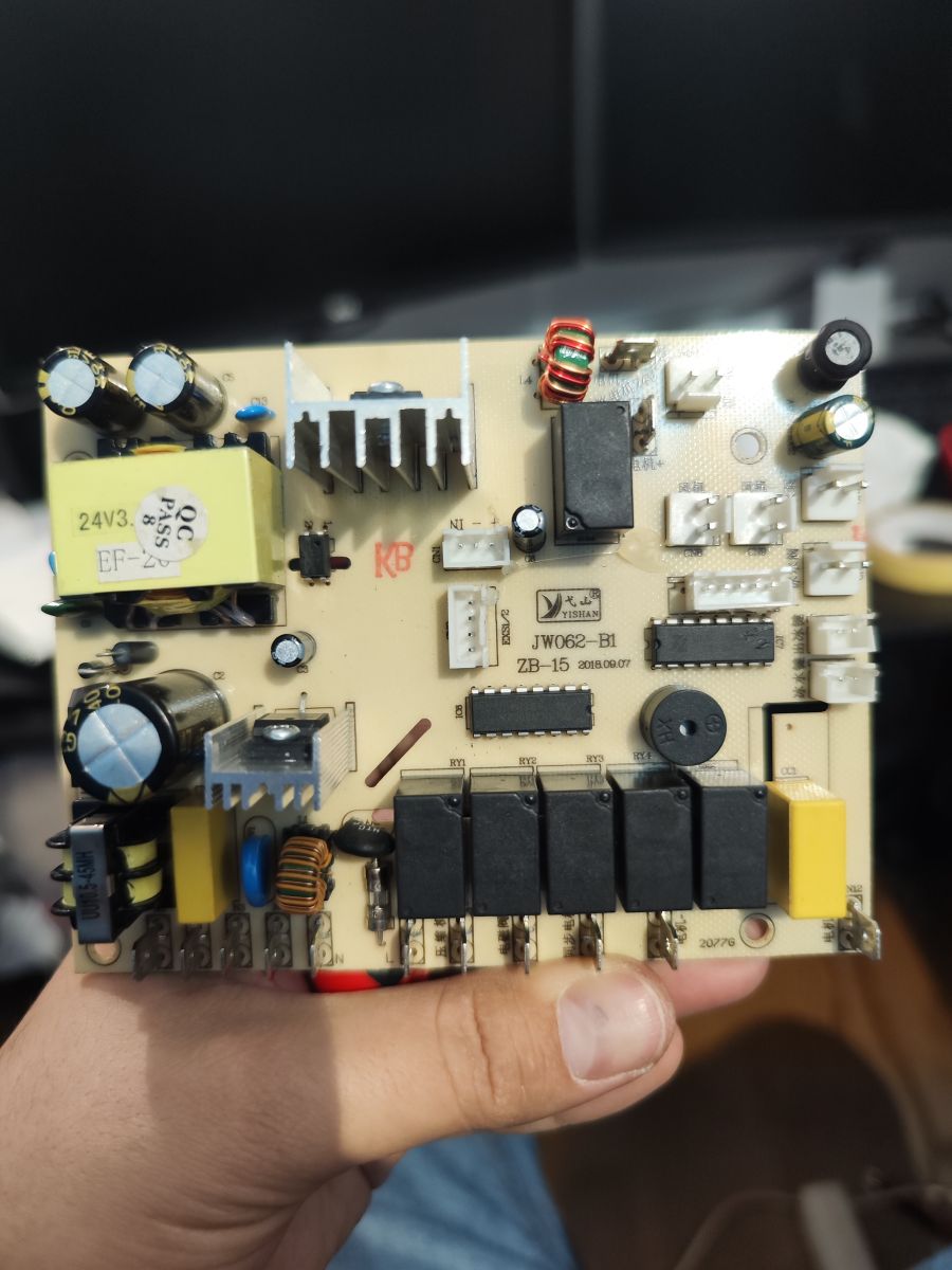

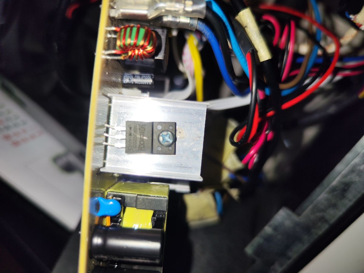

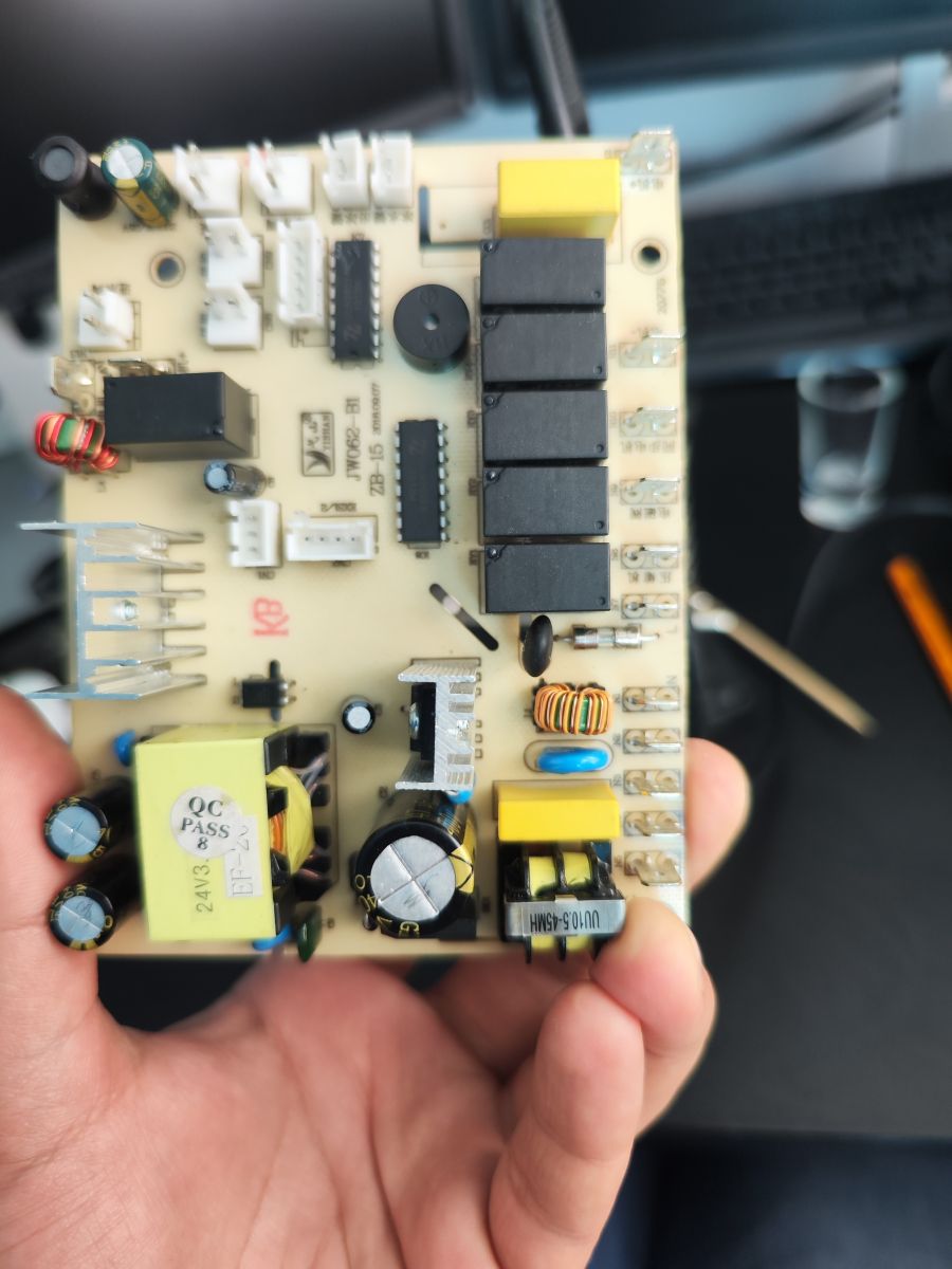

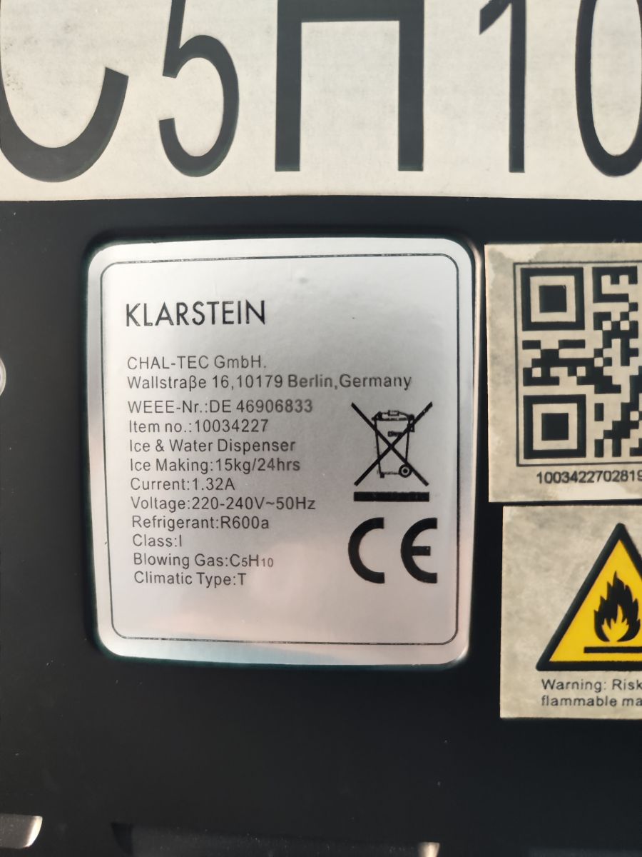

    potrzebuję wsparcia w naprawie kostkarki Klarstein Eszeit crush - kostkarka uruchamia się, funkcje kruszenia czy podawania lodu działają. Niemniej jednak lód nie jest produkowany. Na wyświetlaczu kostkarki wyświetla się serwis.
    Sprężarka sprawna, po uruchomieniu na krótko chłodzi. W pierwszej kolejności wymieniłem wszystkie kondensatory - niestety nie przyniosło to żadnego efektu. Gdzie szukać dalej? Po uruchomieniu kostkarki na sprężarkę podawane jest 20 V zamiast 230 V.
    Płyta główna kostkarki Klarstein z widocznymi kondensatorami i złączami. Tabliczka znamionowa kostkarki Klarstein Eszeit crush Płytka drukowana komponentu elektronicznego z różnymi elementami. Zbliżenie na płytkę drukowaną z elementami elektronicznymi wewnątrz kostkarki Klarstein Eszeit.

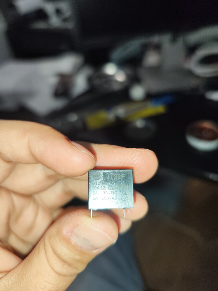

    Przekaźniki sprawdzone, po podaniu 12 V "cykają" i zwierają obwód.
    Ręka trzymająca przekaźnik z oznaczeniami elektrycznymi.

    Poprawa lutów na programatorze rozwiązała problem.
