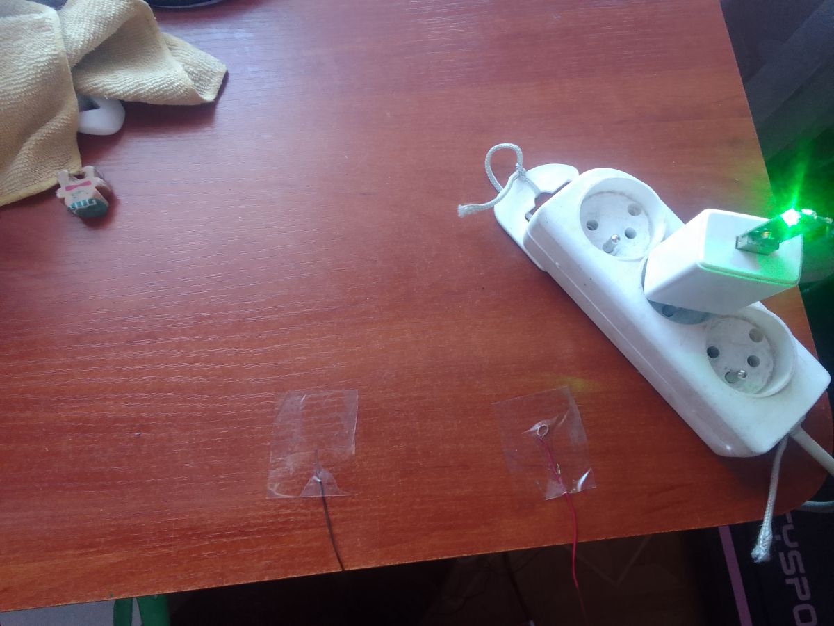

    Przedłużacz z podłączoną ładowarką telefoniczną na drewnianym stole.

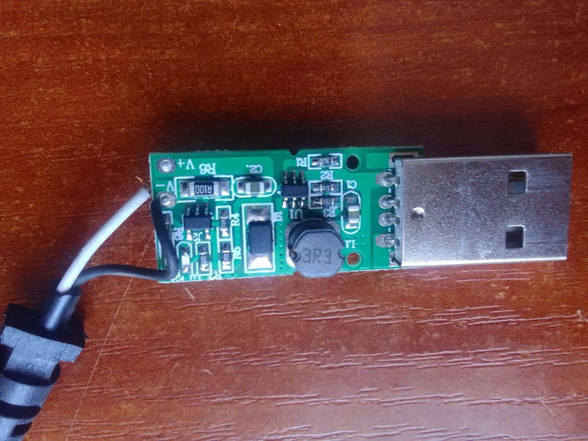

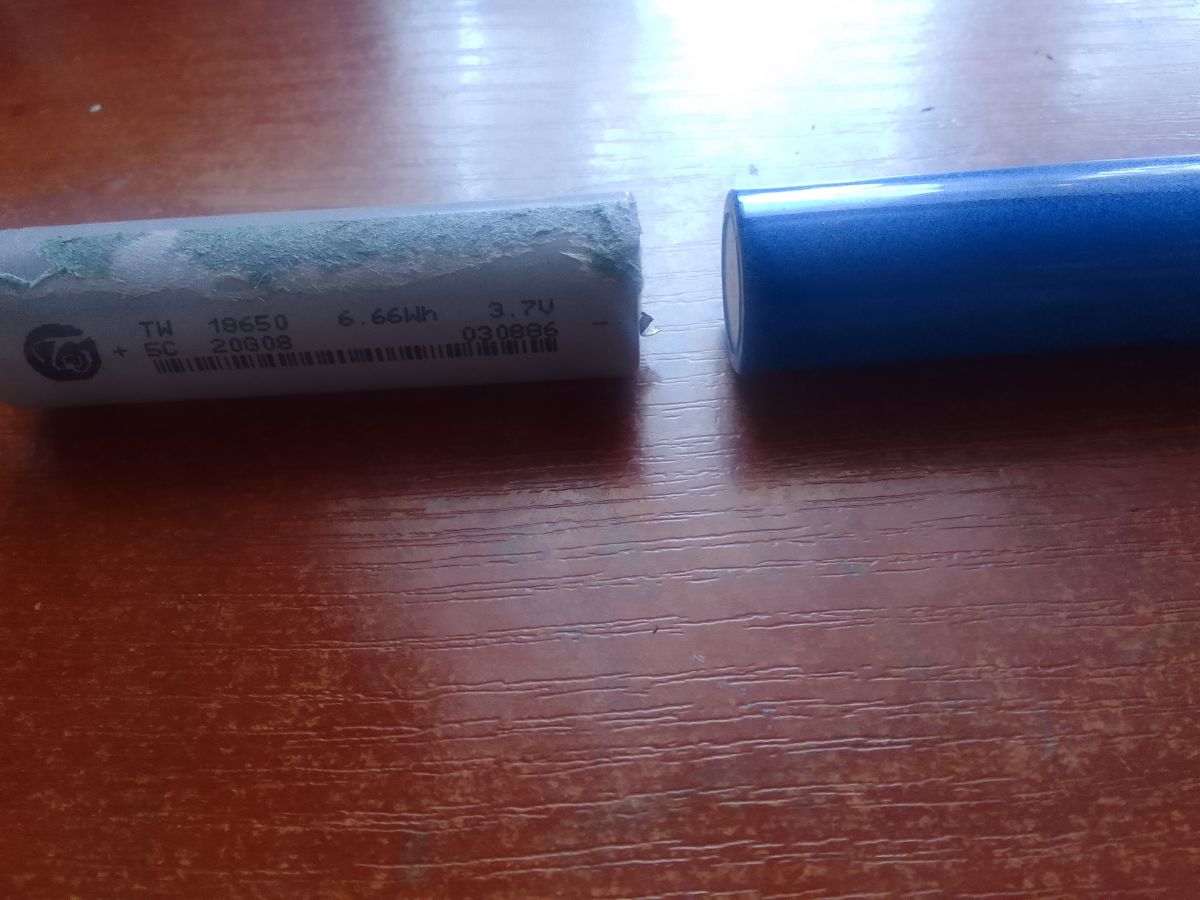

    ładowarka to zwykła kostka od telefonu z kablem od ładowania odkurzacza, który miał x2 szare ogniwa, jedno z nich jest na zdjęciu. Niebieskie ogniwo 3,7 V 2200 mAh
    Obwód elektroniczny z wtyczką USB i okablowaniem na drewnianym tle.
    Szare i niebieskie ogniwo litowo-jonowe na drewnianym stole.

    18650 3,7V mają różną pojemność więc akumulator 3,5Ah to wytrzyma ale dla 1,2Ah to będzie zbyt dużo i ulegnie degradacji zmniejszającej jego żywotność. Taki zasilacz przekracza swoimi parametrami poziom bezpiecznego poziomu naładowania 18650 który przeciętnie wynosi 4,2v więc akumulator zostanie przeładowany i jeżeli się nie rozszczelni to będzie bardzo niebezpieczny .
    Jeżeli ten kabel służył do ładowania odkurzacza 3,7V to należy zmierzyć jego parametry bo wygląda na ładowarkę ale jeżeli służył do ładowania odkurzacza 7,4V to się nie nadaje do ładowania pojedynczego akumulatora. Na oko ten układ elektroniczny w tym kablu nie przekaże 10W mimo że zasilacz tyle może. To może być 3-5W
