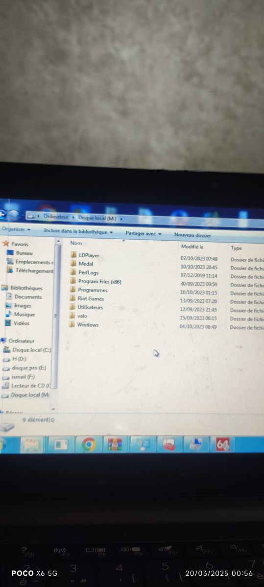

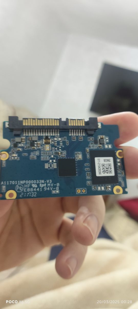

    >>21487822
    "I am currently operating this external hard drive with a SATA connection."
    Otwarta przeglądarka plików systemu Windows, ukazująca zawartość dysku lokalnego (M.
    Płytka drukowana z gniazdem SATA w ręku.
    Ekran laptopa z oknem programu zawierającym informacje o zewnętrznym dysku SSD.

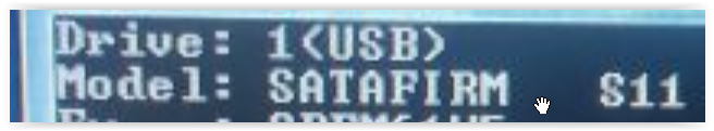

    Jesli dysk jest widoczny jako SATAFIRM S11 to jest uszkodzony, nie warto tego naprawiac. Kup nowy tylko tym razem wybierz cos lepszego, a nie najtanszy.

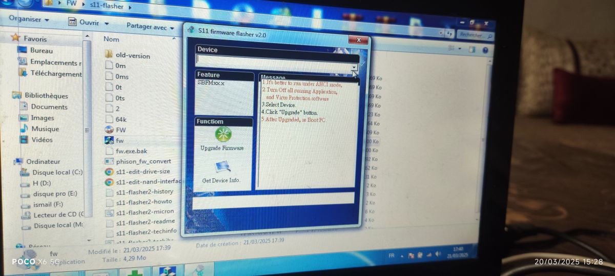

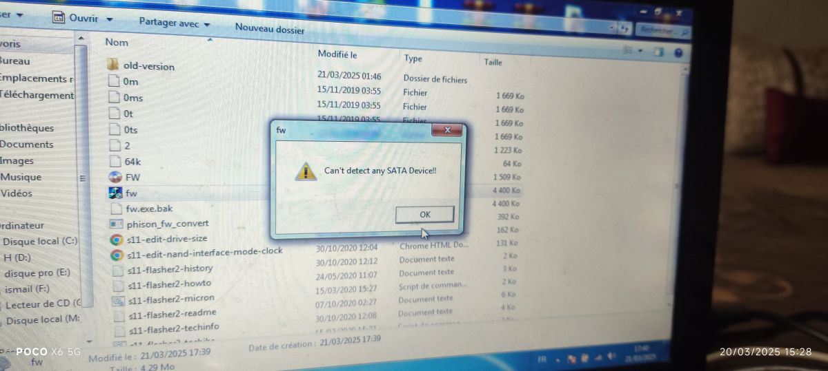

    Posty: 9
    Give it to me this way
    Otwarta aplikacja do aktualizacji oprogramowania sprzętowego na komputerze.
    Okno z błędem w systemie Windows informujące, że nie wykryto żadnego urządzenia SATA.

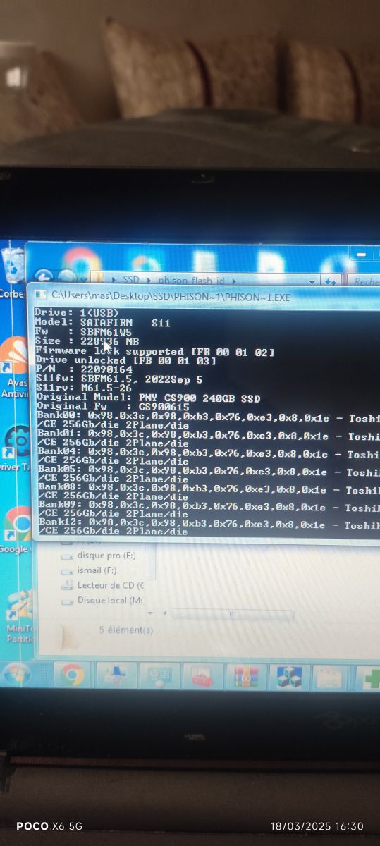

    jasez2322 napisał:
    What firmware is compatible with it?
    Look at cropped output from 'Phison flash id' you provided...
    CS900615 | SBFM61.5 (-> BiCS4 96L)
    https://www.usbdev.ru/files/phison/ps3111fw/
    What is SMART output from CrystalDiskInfo ?
    Is this PNY CS900 under warranty (or was cause you've opened it) and you want get rid of data on it?
    BTW: your USB <-> SATA bridge can cause problems
