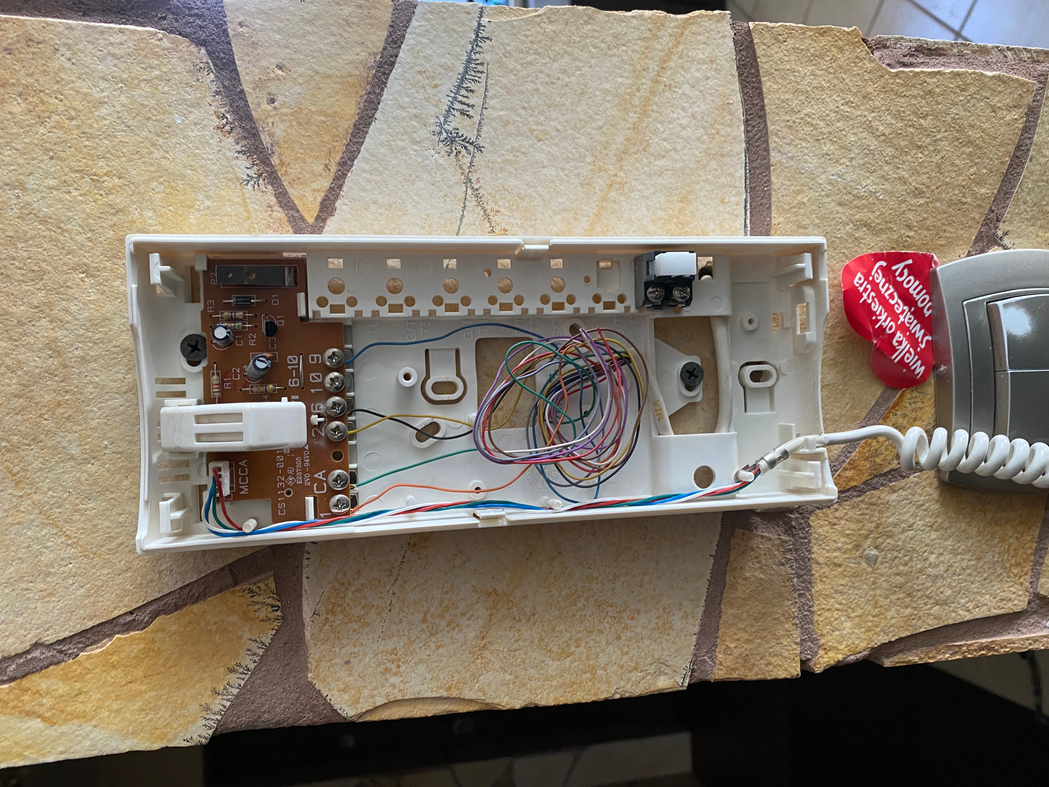

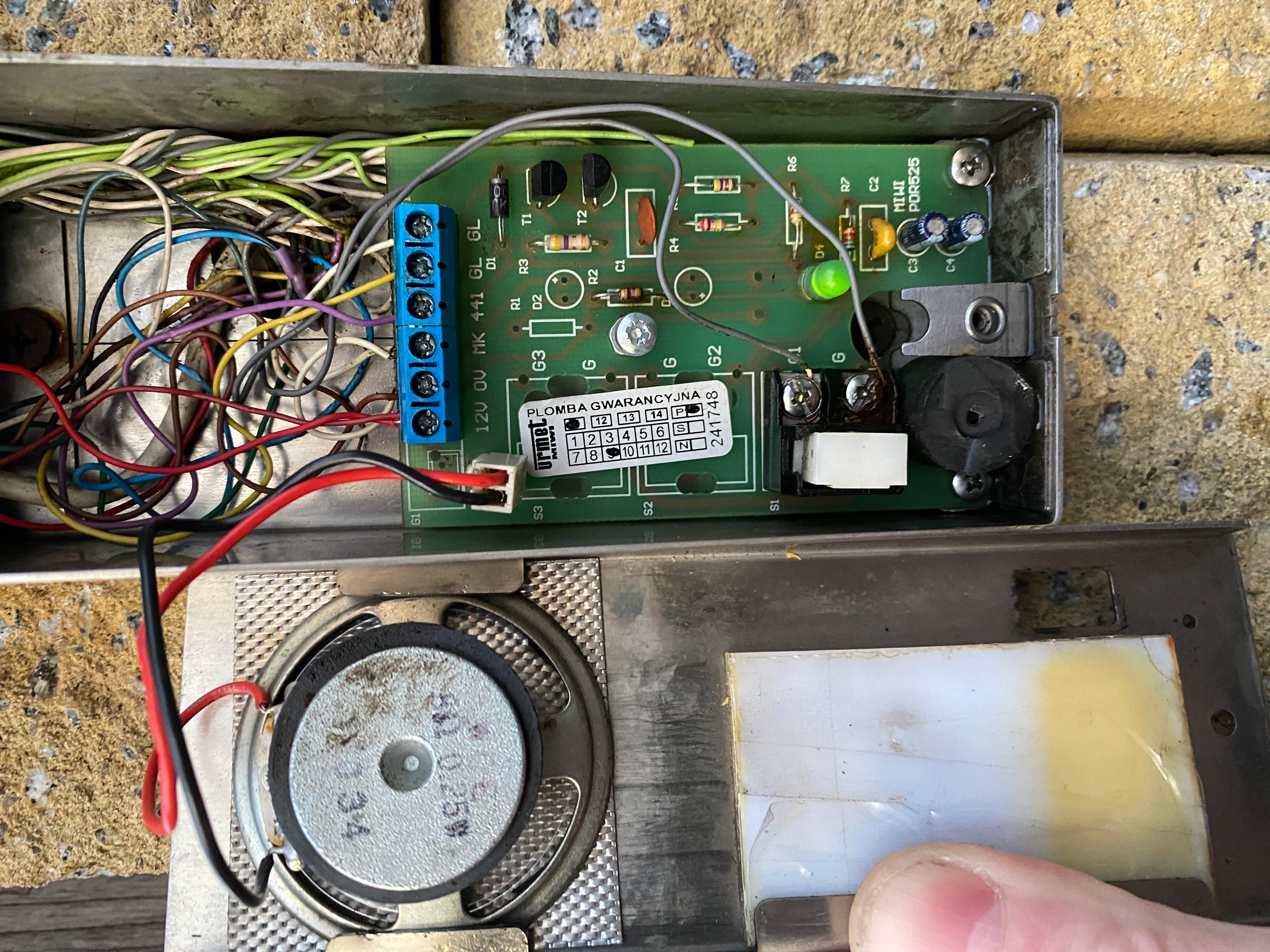

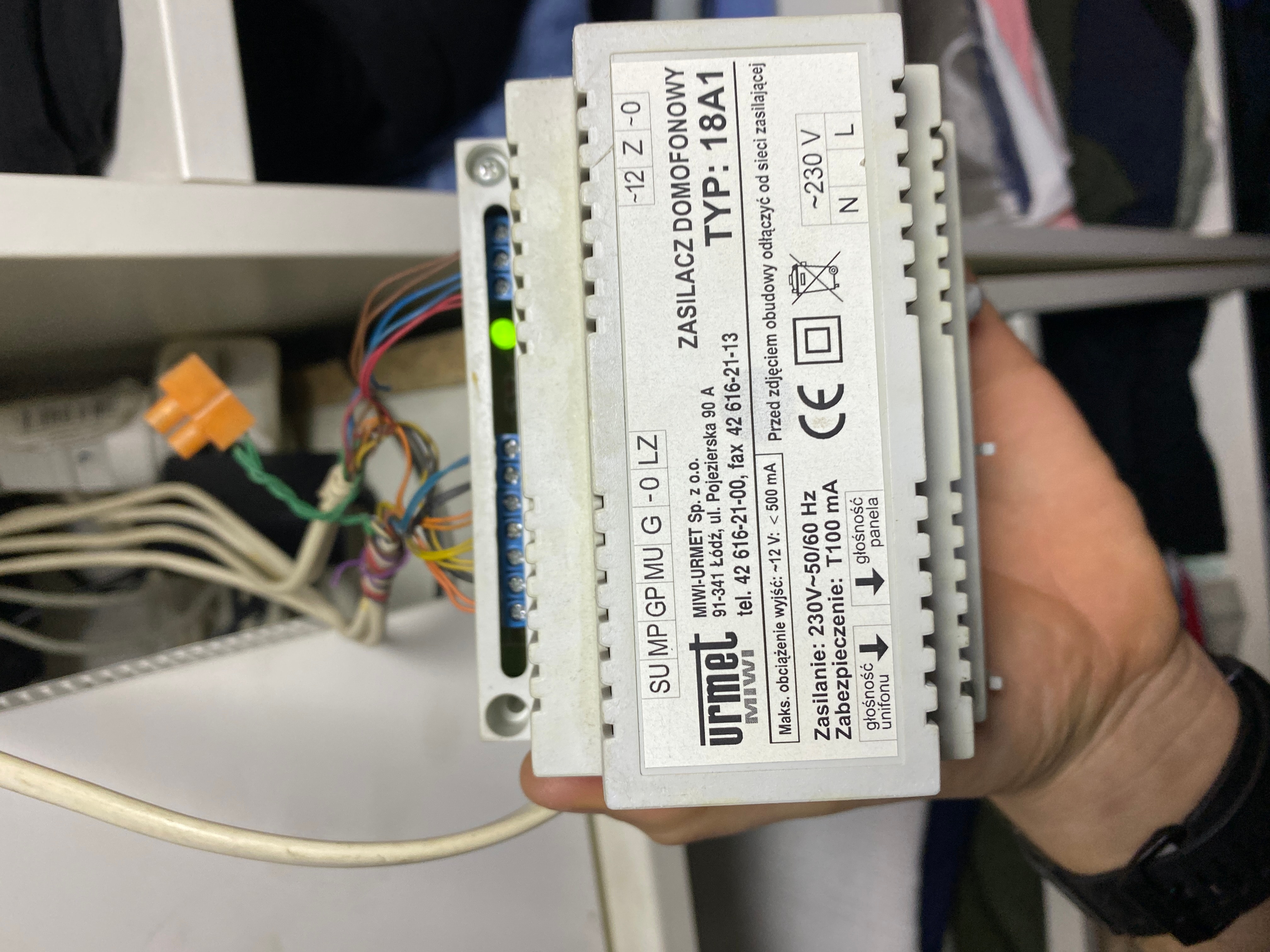

    Cześć, nie znalazłem nic podobnego na forum.
    Mój domofon nie wywołuje słuchawki w domu.
    Dzwoniąc domofonem przy furtce słysze wyraźny sygnał wołania, natomiast w domu w aparat milczy. (Słychać go w 3%) - aparaty mam dwa każdy na piętro.
    Kontakt pomiedzy nimy jest, działa mikrofon, słuchawka i zamek.
    Zmianiałem sam domofon na nowy i dalej to samo.
    Kręciłem głośnością na zasilaczu i też nic.
    • Domofon nie wywołuje słuchawki w domu mimo wymiany na nowy model IMG_7404.jpeg (2.53 MB) Musisz być zalogowany, aby pobrać ten załącznik.
    • Domofon nie wywołuje słuchawki w domu mimo wymiany na nowy model IMG_0265.jpeg (2.86 MB) Musisz być zalogowany, aby pobrać ten załącznik.
    • Domofon nie wywołuje słuchawki w domu mimo wymiany na nowy model IMG_7423.jpeg (3.07 MB) Musisz być zalogowany, aby pobrać ten załącznik.

    Przy zasilaczu masz zielone żyły skręcone w pomarańczowej kostce.
    Zdejmij tą kostkę i dotknij tymi żyłami do złącza G w zasilaczu.

    Działa! To znaczy "dzwoni” kiedy jeden z kabelków z kostki jest z gnieździe G.
    Dzwoni stale.
    Zielonych kabelków jest cztery (dwie pary)
    Jedna para to góra i dół
    Druga para kiedy jest wpięta to nie działa przycisk wołania.
    Co dalej? ;)

    Czyli wiemy, że zasilacz jest OK.
    Teraz idź do kasety i zewrzyj ze sobą (np. kawałkiem przewodu) żyły dochodzące do złącz G i G1.

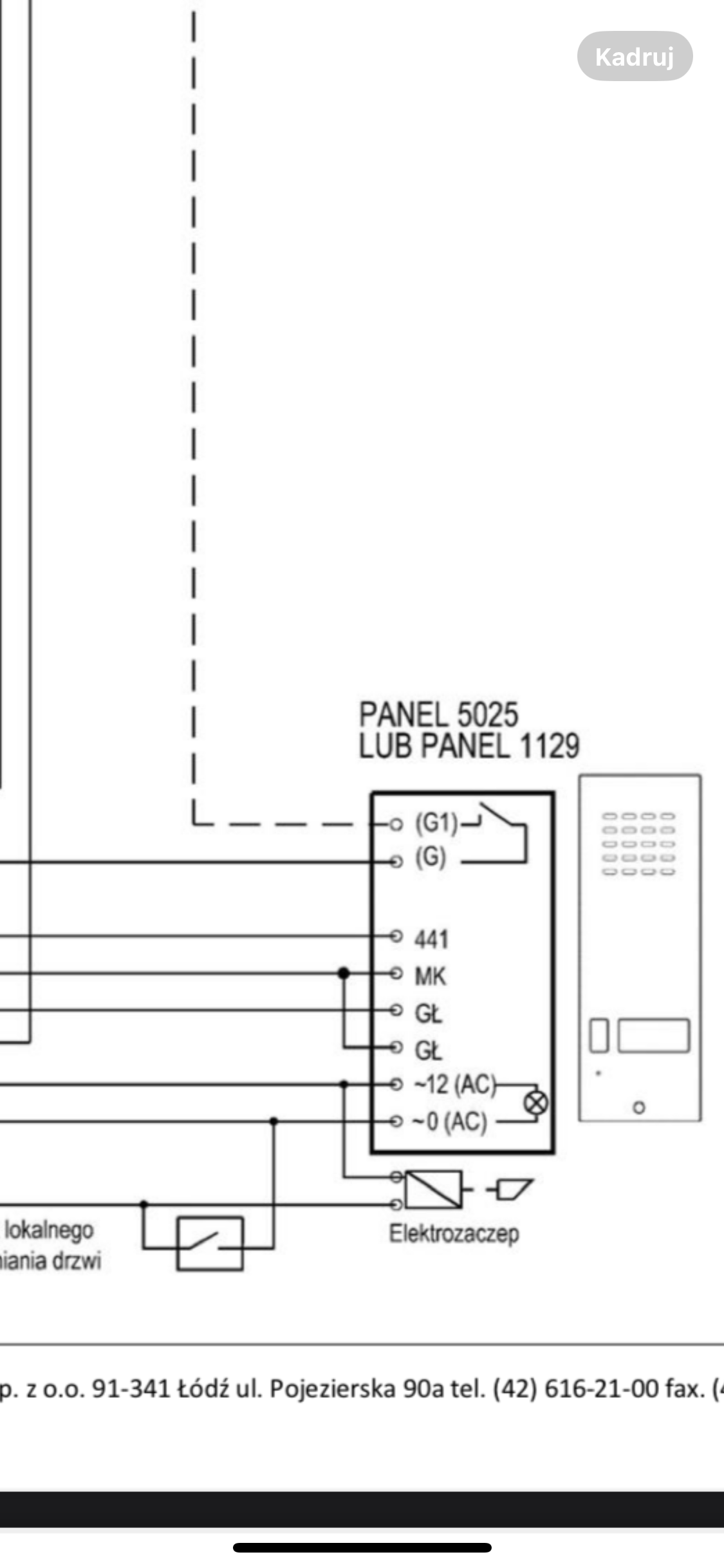

    Jeżeli dobrze rozumiem to chodzi o zrobienie zworki na głównym przycisku domofonu?
    Innego G1 nie widze nigdzie
    • Domofon nie wywołuje słuchawki w domu mimo wymiany na nowy model IMG_7426.png (384.94 KB) Musisz być zalogowany, aby pobrać ten załącznik.
    Tak, chodzi o test bez udziału samego przycisku.
    Można też na chwilę odłączyć te 2 przewody od przycisku i je po prostu zewrzeć.

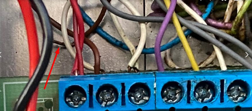

    Woytaxu.pl napisał:
    Zrobiłe tak, plus odłączyłę głośnik bo bedzie dzwonić non stop na zewnątrz
    Przepiszę po autorze poprawnie " Zrobiłem tak, i odłączyłem głośnik bo dzwonił non stop w panelu."
    Czyli głośnik dzwonił w panelu głośno a ma tylko poprawnie lekko podzwaniać .
    Wnioskuje że jt. zwarcie w panelu albo dalej lub błąd w podłączeniu.
    Ale niepokoi mnie to że jt. wypięty przewód (strzałka, kolor brązowy) i on zwiera do obudowy w panelu.
    Zdjęcie panelu z przewodami elektrycznymi, gdzie brązowy przewód jest wypięty i dotyka obudowy.

    - brązowy kabelek ze zdjęcia podłączony na swoje miejsce i nic się nie zmieniło.
    - zworka zrobiona i tylko dzwoni tak samo jak wcześniej
    - zmieniałem cały panel na nowy dalej tak samo
    Jeżeli chodzi o kable, nie wykluczone że coś się rozłączyło czy przebija. Bo dwa pata temu podczas awarii rury z wodą, panowie podczas wykopów przecieli linie. Zostało to naprawione, działało do tej pory.
