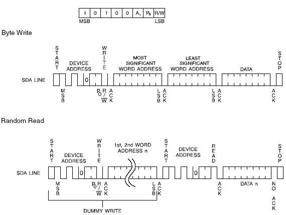

    Mam problem z ta pamiecia. Mecze sie juz dwa dni i nic. Podlaczylem ja na jednej magistrali z PCF8583 (RTC) i ADS1100 (ADC) do uP Atmega 8. Zegar i przetwornik chodza bez problemu. Narazie uzywam programowej obslugi I2C w AVRGCC z biblioteki RKlibAVR...
    Pin A0 pamieci mam podlaczony do masy wiec adres pamieci na magistrali to 101000px, x=1(odczyt), x=0(zapis), p to wybor strony(??).
    Zrobilem wg. pdf'a Atmela dwie procedurki testowe - do odczytu i zapisu w pamieci...
    u08 w_eeprom_dane(void) //ZAPIS
    I2C_start();
    ack=I2C_write(0b10100000); //adres pamieci na magistrali P0=0!!! WRITE
    ack=I2C_write(0b00000000); //H adres
    ack=I2C_write(0b00000000); //L adres
    ack=I2C_write(13); //przykladowy bajt danych
    delayms(10);
    I2C_stop();
    return ack;
    void r_eeprom(void) //ODCZYT
    I2C_start();
    I2C_start();
    ack=I2C_write(0b10100001); //adres pamieci na magistrali P0=0!!! READ
    zmienna=I2C_read(1); //czyta
    I2C_stop();
    Kto mi powie gdzie robie blad i jak to jest z tym adresowaniem pamieci? Pamiec ta ma 512 stron po 256B kazda - jakie sa adresy kolejnych stron?

    ... , ponieważ sekwencja I2CSTOP jest sygnałem dla wewnętrznych "mechanizmów" pamięci , by skopiować bufor - który faktycznie jest pamięcią RAM - do EEPROM-u.Jeśli chodzie o dostęp do całych 128 kB , to "druga połowa" pamięci , dostępna jest pod kolejnym adresem - podobnie jak w pamięci 24c04.

  • #5 2091858
    Bromak
    Posty: 66
    Dalej walcze z ta pamiecia!
    Jedyne co udalo mi sie uzyskac to dzialajaca procedura odczytu... Moze i ona od poczatku dzialala ale w ktoryms momencie zaczela mi odczytywac, ze w komorce pod adresem 1 jest wartosc 13, ktora tam w innym momencie wpisalem... Na wszystkich innych adresach mam FF. Probuje na tysiac sposobow wpisac na miejsce tej 13-stki jakas inna wartosc i nic!
    Mam zapytanie odnosnie Twr z dokumentacji - jak mam to rozumiec? Ten czas moze miec maksymalnie 10ms. (zalacznik pod spodem)
    Pozdrawiam: -Sebastian
    • 24C1024 EEPROM z Atmega 8 - problem z odczytem i zapisem I2C w AVRGCC Twr.JPG (27.61 KB) Musisz być zalogowany, aby pobrać ten załącznik.
    Masz to rozumieć dokładnie tak , jak jest narysowane.Z rysunku wynika jasno , że po wygenerowaniu sekwencji STOP - po operacji zapisu - na magistarli I2C MUSI panować cisza przez czas Twr.
    Piotrek
