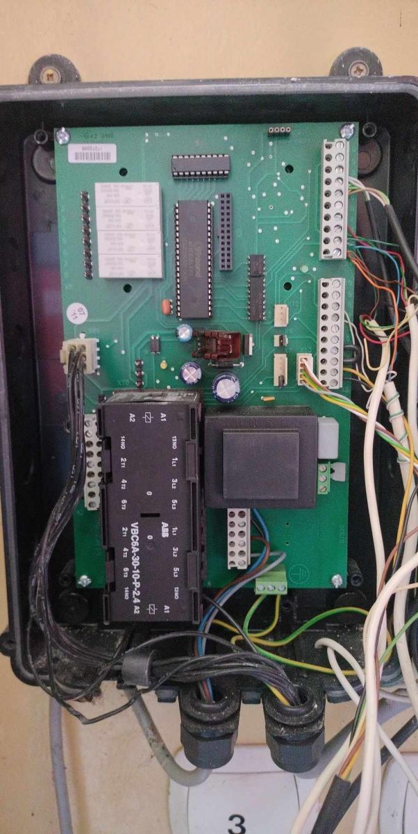

    Sprawdź działanie z pominiętymi czujnikami. Będzie wiadomo gdzie szukać. Wstaw zdjęcia środka kasety z przyciskami.
    Brama ma wewnętrzne drzwi ?

    Tak brama wewnętrzne drzwi.
    Dodałem zdjęcie środka i filmik co się dzieje kiedy brama się zatrzymuje
    Widok wnętrza panelu sterowania z płytką drukowaną i okablowaniem. kasety
    Widok wnętrza skrzynki sterującej z obwodami elektrycznymi i przewodami.
    Tablica sterująca bramą wewnętrzną z kablami i komponentami elektronicznymi.

    Wyświetlacz centrali ktoś zabrał? Tam byłoby podane rozwiązanie zagadki..
    Na zdjęciach widać, że nie świeci dioda H6: Sygnalizacja stanu obwodu stopu – pali się przy zamkniętym obwodzie stopu.
    Trzeba po kolei sprawdzić - czujniki drzwi, luźnej linki, pękniętej sprężyny, przycisk awaryjnego zatrzymania, termik silnika, mikroswitch wysprzęglania siłownika itd. zależy co jest zamontowane. Plus wszystkie zworki na płytce - te przewodowe oraz te w postaci czarnych wciskanych jumperów na wystające piny z płytki (2 szt.).
    Z fabrycznym wyświetlaczem byłoby o wiele łatwiej (na obudowie jest naklejka LCD - ktoś musiał ten wyświetlacz kiedyś zdjąć...), bo napisane jest wprost i nawet po polsku, co się zepsuło. Czy "stop" czy np. zadziałanie "siły". Bo reakcja bramy wskazuje raczej na to drugie, ale nie świecąca LED na to pierwsze...

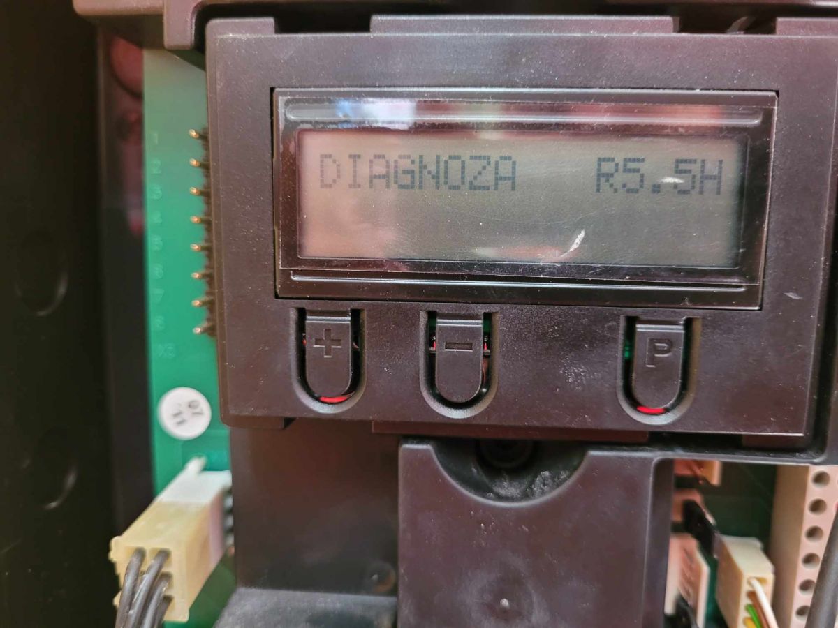

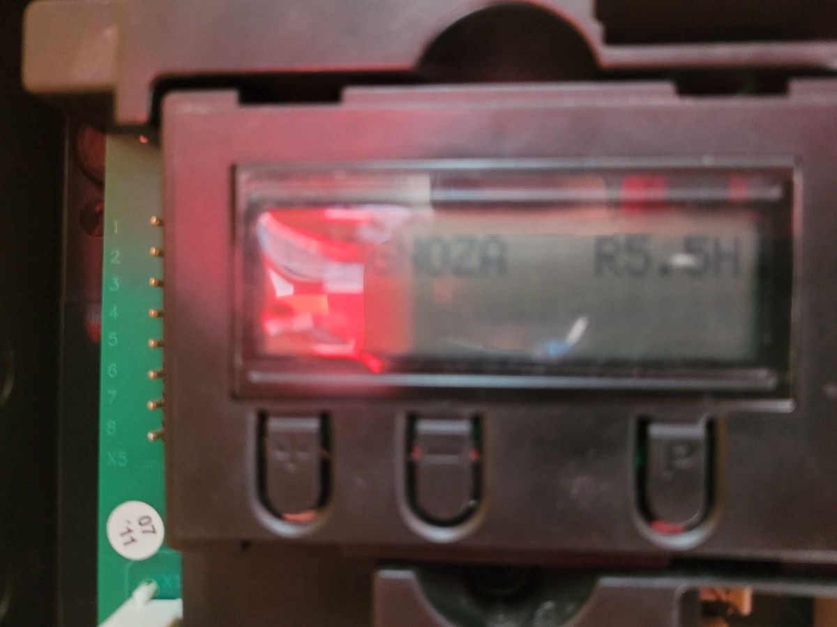

    Ten wyświetlacz nie dawał mi spokoju pojechałem jeszcze raz zobaczyć ( wczorajsze zdjęcia robił kolega) otwieram pokrywę a tu jest wyświetlacz LCD no i nawet podczas próby otwierania wyświetla się błąd łańcuch STOP , widoczne przez moment na filmiku.
    Jakieś dalsze rady?

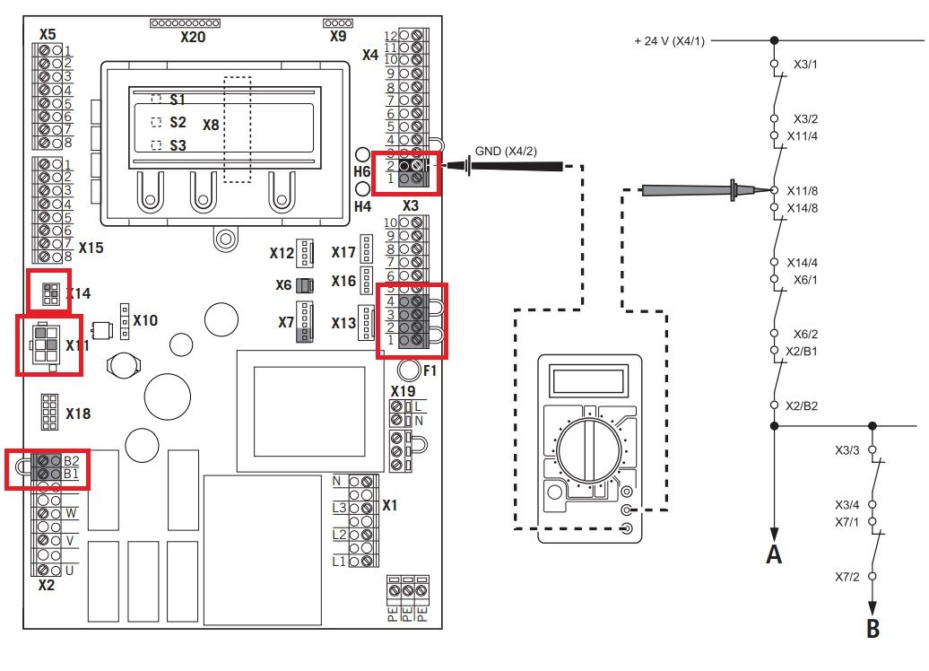

    Miernik do ręki i po kolei sprawdzasz punkty "łańcucha STOP". Na rysunku oznaczenie kolejnych punktów to nazwa złącza (np. X3, X4) łamane przez numer zacisku śrubowego (np. X3/2 oznacza złącze X3 (znajdziesz na rysunku lub na płytce oznaczenie) i pin 2 (zazwyczaj liczony od dołu)). Miernik ustawiony na zakres Volty DC, do 200V. Sondę miernika minus do zacisku X4/2. Plus miernika przykładasz po kolei do punktów wg rysunku (X3/1, X3/2, X11/4... aż do X7/2). X6 i X7 to te czarne zworki.
    Za każdym razem jak przyłożysz do któregokolwiek punktu musi być około 24V. Jak po drodze gdzieś przepadnie napięcie, to znaczy że tam jest usterka.
    Sam rysunek jest z instrukcji od CS310 (w CS300 nie ma tego rysunku), ale zasada jest ta sama (X14 omijasz, bo na tej płycie nie ma).
    Schemat połączeń płyty z miernikiem do sprawdzania punktów pomiarowych.
    Na przykład jeśli na X11/4 jest 24V, a X11/8 nie ma, to znaczy że przerwę masz na kablu idącym do siłownika (mikrowyłącznik wysprzęglenia, termik).
    Podobny błąd występuje również gdy płyta jest uszkodzona, ale tutaj rusza i po ruszeniu łapie STOP, więc możliwe, że coś przy drganiach przerywa (często jest to kabel spiralny który łączy też drzwi przejściowe w bramie do obwodu stop).
