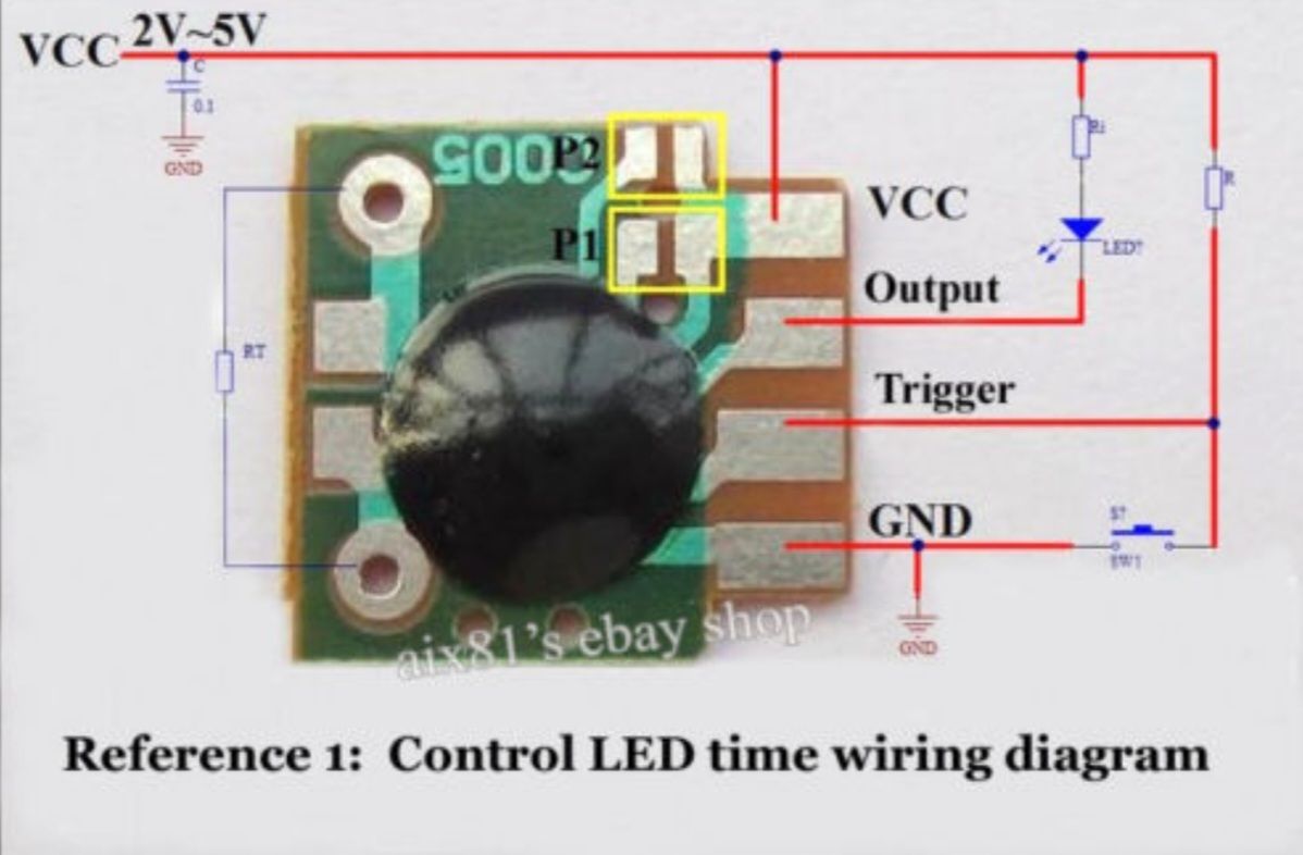

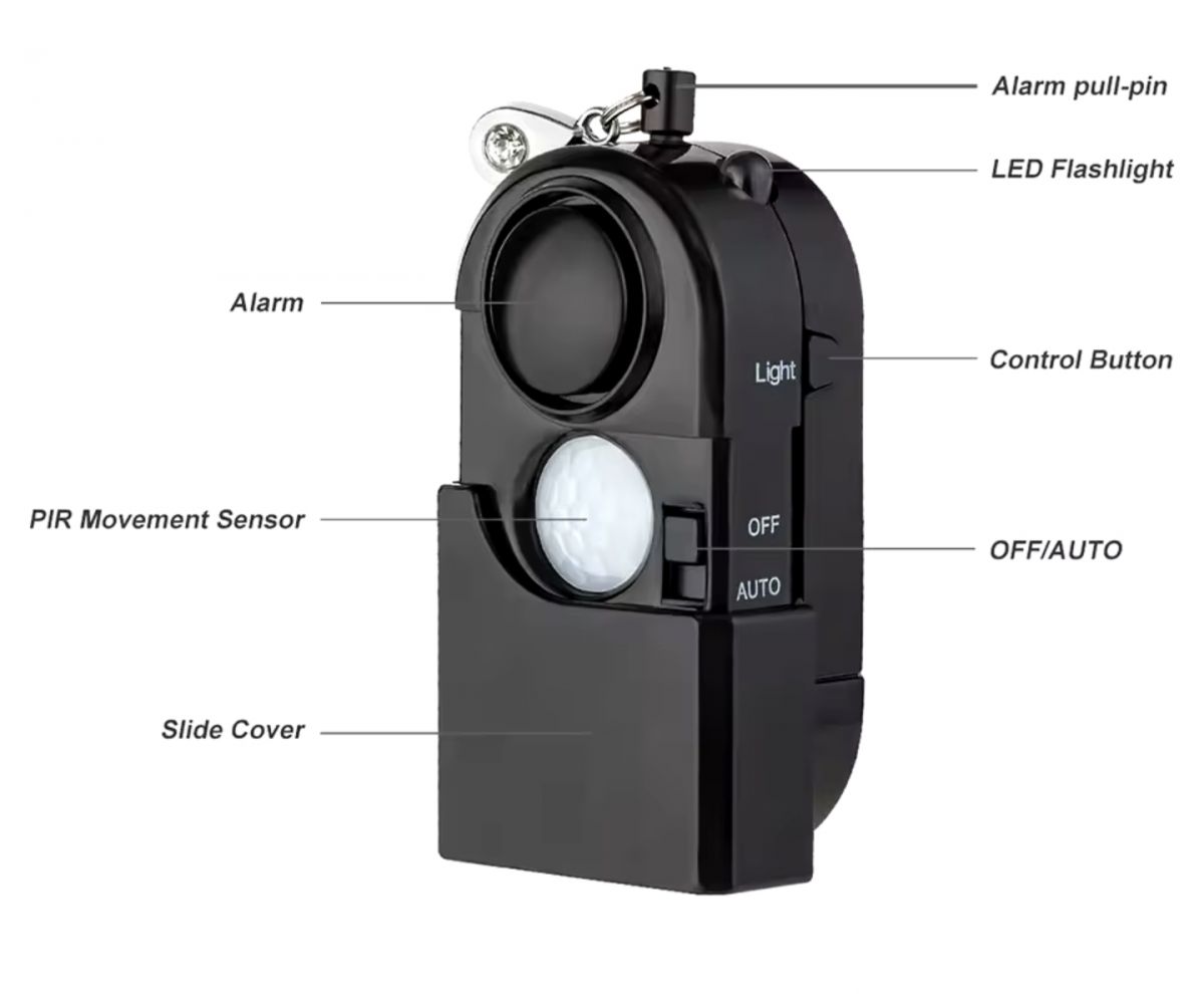

    Sprawiłem sobie taki oto czujnik PIR ale nie doczytałem że po włączeniu on cały czas wyje i trzeba go recznie wyłączyć. Znalazłem taki mały timerek, czy da się to połączyć żeby alarm wył tylko określony czas ?
    Przenośny czujnik ruchu z alarmem i latarką LED
    Schemat połączenia timera LED z oznaczeniami elementów i ścieżek elektrycznych.

    To się słabo nadaje do odcięcia zasilania. Powinien to być przerzutnik czasowy stale podłączony do zasilania. Dostaje impuls z alarmu, mija jakiś czas przerzutnik odcina zasilanie i przywraca je po jakimś czasie. W tej roli mogą się sprawdzić dwa przerzutniki 555, czyli układ 556. Pierwszy monowibrator reaguje na sygnał alarmu, wystawia stan wysoki na wyjście. Drugi wystawi stan wysoki na np. 1 sekundę gdy pierwszy skończy swoje odliczanie. Stan wysoki ma zdławić zasilanie, więc trzeba urzyć tranzystor PNP - emiter do zasilania, baza przez opornik do wyjścia drugiego przerzutnika. Baza do emitera opornikiem 10 razy większym niż ten od bazy do wyjścia przerzutnika. Ten bazowy należy policzyć. Zakładasz wzmocnienie tranzystora równe 10, czyli prąd bazy ma być 10 razy mniejszy niż prąd kolektora. Jeżeli pobór prądu to 300 mA, przez bazę musi popłynąć 30 mA. I=U/R, czyli R=U/I. I znamy = 0,03A, brakuje napięcia. Napięcie to napięcie zasilania pomniejszone o Ube tranzystora (0,7V) i spadki na wyjściu 556, czyli jakieś 0,2 V, czyli jako U podstawiasz napięcie zasilania pomniejszone o 0,9 V.
    Może na tej zasadzie pokombinujesz z dwoma modułami do zasilania led?

    Tryb AUTO nie gasi urządzenia?
    Z jakim wyłącznikiem chcesz to parować? Z tym w urządzeniu?
    Jeśli dobrze rozumiem Twój cel:
    Alarm włącza się.
    Włącza się timer, odmierza np. 3 minuty.
    Po trzech minutach odcina zasilanie alarmu, czyli drugi timer wytwarza impuls np. 2 sekundy.
    Alarm wraca do stanu czuwania. Timery są w stanie spoczynkowym.

    @LEDówki to takie AUTO że jak czujnik wykryje ruch to zaczyna wyć, żeby wyłączyć alarm trzeba przełączyć na OFF i spowrotem na AUTO.

    I na to trzeba 2 timery - pierwszy odmierzy czas trwania alarmu, drugi wyłączy i włączy zasilanie - wpinasz się równolegle do włącznika ustawionego na off. Przekaźnik czy tranzystor poda zasilanie w stanie spoczynku. Alarm się włącza drugi timer blokuje tranzystor - wysiada zasilanie alarmu i za chwilę się włącza.
    Twoja płytka jest do wykorzystania jako pierwszy albo drugi timer. Ja wolę 555 lub 556, bo tam sprawa jest jasna jak to działa, jest dokumentacja, są kalkulatory i masa schematów. Można to będzie poprawiać dokąd 555/556 będzie produkowany.
