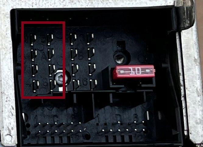

    Generalnie w radiu jak wyżej chciałem odpiąć wtyczkę/kostkę, która łączy głośniki auta z radiem bez odpinania zasilania radia (kod mi gdzieś wcięło, więc potencjalnie mogłoby wołać pin, choć radio jest od nowości w aucie i słyszałem, że wtedy po odłączeniu i podłączeniu zasilania nie "woła" kodu, ale nie sprawdzałem, więc wolę nie ryzykować....)
    Na podstawie poniższego linku do radia jakie mam moglibyście mi napisać, która część gniazda/wtyczka górna z bezpiecznikiem czy dolna to połączenia głośnikowe (trzecia fotka)
    Co prawda na drugim zdjęciu jest jakimiś symbolami to opisane, ale nie potrafię na pewniaka to zweryfikować.
    Dzięki za pomoc. :)

    Zdjęcie modułu elektronicznego z zaznaczonymi pinami odpowiedzialnymi za głośniki.
    Zaznaczone piny odpowiadają za głośniki.

    Kostka jest zintegrowana więc wypina się ją całą. I dopiero wtedy - ale też nie w każdej kostce - można wypiąć sekcję odpowiedzialną za głośniki.
    Prawdopodobieństwo, że wystąpi problem z kodem jest bliskie zero. Tu jest NA PEWNO zabezpieczenie związane z jednorazowym uwierzytelnieniem radia w samochodzie - czyli samochód pamięta swoje radio (zapis w liczniku).
    U Pana powinno to wyglądać tak - zapinamy z powrotem złącze kostki - radio się uruchamia nie prosząc o kod.
    Niekiedy było tak, że po zapięciu kostki radio z tego typu zabezpieczeniem jednak prosiło o kod. W takiej sytuacji nie wolno wpisywać złego kodu! Wtedy wystarczało przekręcić kluczyk na zapłon lub nawet uruchomić silnik i było OK.
