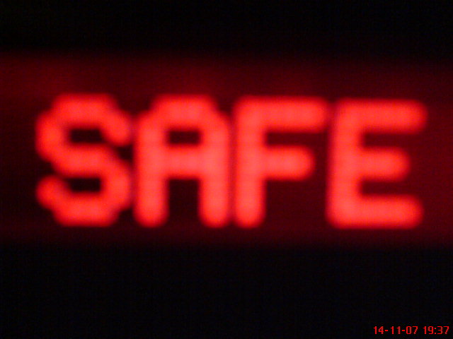

    Witam.Zacznijmy od tego ze nie mam pojecia o programowianiu radia a przeglądałem różne tematy na forum i nic mi nie pomaga np.TP+RDS,i różne kombinacje.Niewiem jeszcze jak sie wpisuje te zero na klawiaturze numerycznej w radiu:!:

    Включаете магнитолу. На дисплее должно загореться "SAFE"
    Нажимаете одновременно кнопки "TP" и "RDS" и удерживаете нажатыми до тех пор, пока на дисплее загорится надпись "1000" (2-3 сек.).
    Кнопками "1", "2", "3" и "4" вводите код. Кнопка "1" соответствует первой цифре кода, кнопка "2" - второй и т.д. Каждое нажатие на кнопку изменяет цифру кода на 1.
    Убедившись в том, что введенный код правилен, одновременно нажимаете и удерживаете нажатыми кнопки "TP" и "RDS" (2-3 сек.).
    Магнитола переходит в режим работы.

    To napisz konkretnie o co ci chodzi, a nie programuje! Programuje to zapisuje stacje w pamięci, automatyczne programowanie stacji czy jak się kod wpisuje, bo z twojej wypowiedzi to bardziej chodzi ci o kod, ale to tylko moje domysły. TP+RDS trzymasz pięć sekund wklepujesz kod przyciskami pamięci i zatwierdzasz TP+RDS 5 sekund ot całe "programowanie".

    A włączyłeś zapłon ? To ważne potem włączasz radio i wciskasz te dwa klawisze i tak trzymasz kilka sekund aż pojawi się 1000 na wyświetlaczu. Klawiszami 1,2,3,4 wpisujesz kod i zatwierdzasz tymi tak samo, dwa klawisze przez 5 sek.

    Sprawdź podłączenie, czy są wszystkie sygnały na złączu podane prawidłowo (w tym SAFE, jeśli jest w tym modelu). Jeśli sprawdzisz i jest OK to podjedż do jakiegoś warsztatu z czytnikiem diagnostycznym - niech się podłączą do radia Vag'iem i sprawdzą czy nie ma błędów / przestawią kod.

    Radio trzeba zasilać kostką ISO ponieważ ma w gnieździe z boku styk kontrolny wtyku .O tym tu nie było mowy.

    No nic musze raczej jechac do serwisu dzieki za pomoc Narq

    Oddałem auto do serwisu. Może coś zrobią, a jak nie to z Niemiec muszą dać kod albo nowe radio. Mam papiery i resztę także...

    no i radyjko zrobione.Dzieki za pomoc.
