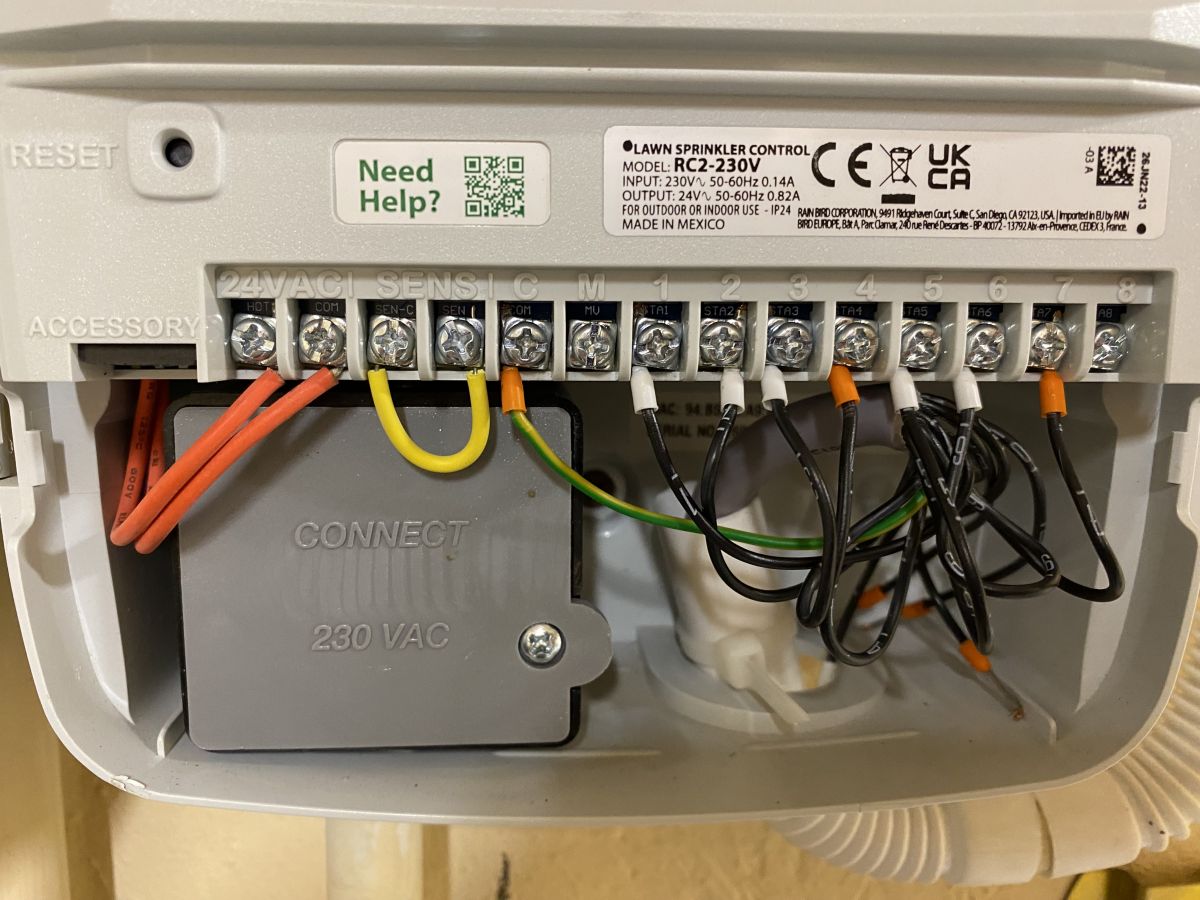

    Posiadam sterownik Rain Bird RC2.
    Sterownik nie wystawia zasilania na otwarcie zaworów. Jeśli odłączę wszystkie przewody od sterownika i podłączę elektrozawór do sterownika bezpośrednio, to otwiera. Również jeśli wszystkie przewody są odpięte z sterownika, to wystawia 24 V na każdą sekcję, a po podłączeniu przewodów sterownik rozłącza.

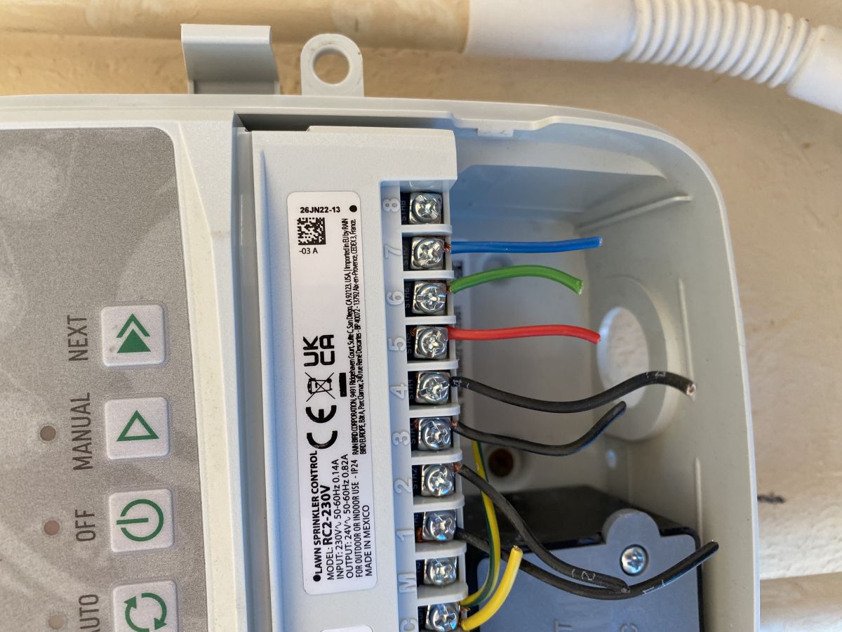

  • #3 21489637
    mateusznowakvwp
    Posty: 4
    Zbliżenie na skrzynkę elektryczną z podłączonymi przewodami w różnych kolorach wewnątrz.
    Było tak, przedłużałem przewody i zaraz wyślę foto po
    Panel kontrolny systemu nawadniania z podłączonymi przewodami.
    Tak teraz
    Numerki od 1/4 podliczyłem tak jak było a czerwony z 5 zielony z 6 i niebieski z 7 a przewody żółty
    I żółto zielony do tego pojedynczego żółto zielonego więc nic nie powinno się zmienić 🙁

    A jak podłączasz ten " na krótko" bo w obu przypadkach na fotkach masz niepodłączony zacisk M ?
    Pozdr. J.

    w "starym" podłączeniu masz jeszcze grubszy żółty - może to zbiorcza masa zaworów. Masz fotkę jak to jest w studzience zaworów?

    Ogarnięty temat, wielkie dzięki za pomoc. Popełniony dziecinny błąd w połączeniu przewodów w puszce.
