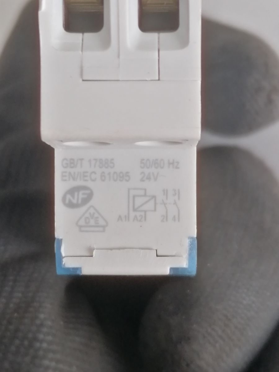

    Cześć Wam.. Chciałbym się poradzić czy dobrze podłączam stycznik pompy do sterownika nawadniania Rainbird.
    Podłączenie stycznika pompy do sterownika nawadniania Rainbird: styki 1, 3, 2, 4, A1, A2
    Styk 1 i 3 podłączam zasilanie 230v, styk 2 i 4 wyjście napięcia na pompę a styki A1 wyjście C na sterowniku i A2 wyjście M. Będzie ok?

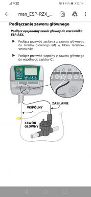

    Według instrukcji "C" to styk wspólny, do którego wpinamy wszystkie zawory, można chyba powiedzieć styk neutralny, a pod "M" możemy wpiąć napięcie zaworu głównego. Można by powiedzieć styk faza🙂
    Z napięciem sieci ? Bo stycznik kolegi jest z cewka na 24 V. Do jakiego napięcia przystosowany jest ten zawór ?

    Elektrozawory do nawadniania są typowo na 24V AC
    Kolego @Maciejz84 masz może od sprzedawcy schemat połączeń tego stycznika? Tak dla pewności które pary są zwierane. Jak masz miernik możesz też na sucho sprawdzić.

    By skutecznie zastosować ten stycznik, bedziesz musiał użyć dodatkowy zasilacz - transformator na 24 VAC. Pamietaj o tym.

    Sterownik nawadniania generuje takie napięcie jeśli dobrze kojarzę.

    Tak dokładnie, 24v takie generuje napięcie sterownik rainbird, kurde nigdzie nie mogę znaleźć schematu stycznika. Jutro będę miał go fizycznie więc może będzie schemat na styczniku.
    Jest schemat, mały bo mały ale jest🙂

    @Maciejz84 No to masz swój. Od góry 1 i 3 zasilanie, od dołu 2 i 4 wyjście na pompę. A1 i A2 ze sterownika - 24 V. Tylko sprawdź czy wychodzi tam napięcie stałe czy przemienne. Jeżeli stale 24VDC, to spalisz cewkę stycznika.

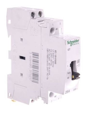

    BANANvanDYK napisał:
    Takie rozwiązanie będzie miało pewną wadę, ponieważ nie będziesz mógł włączyć pompy ręcznie do np. ręcznego podlewania czy jakiegoś mocniejszego zraszacza/deszczowni. Gdybyś czegoś takiego potrzebował, musiałbyś dołożyć równolegle do stycznika wyłącznik (dwupolowy).
    Ja w takich przypadkach stosuję styczniki z włącznikiem, np Schneider iCT A9C21132 byłby w tym przypadku.
