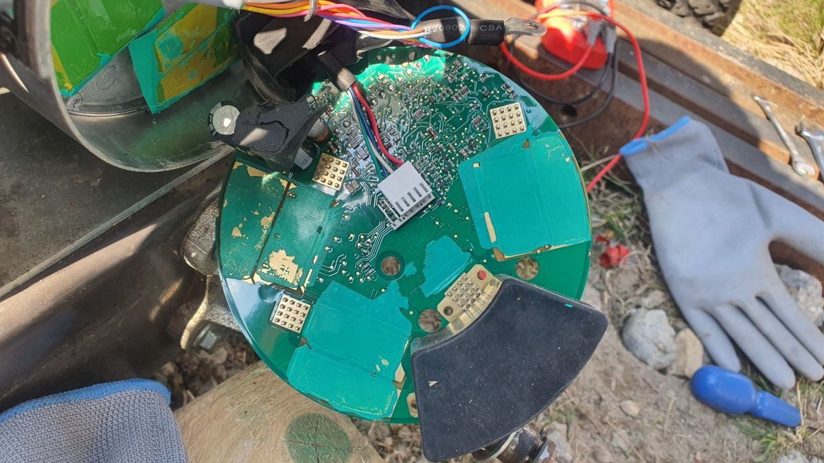

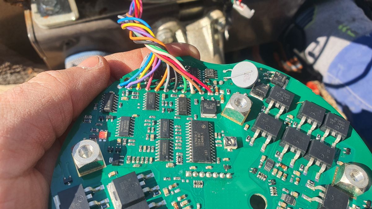

  • #6 21490372
    dr_dave
    Posty: 163
    Pomógł: 2
    Ocena: 11
    Sterownik jest tak pomyślany ze wtyczka
    A to wyświetlacz.
    B to sterownie silnika napędowego oraz zasilanie tego sterownika idące z silnika 36V
    C to dwie masy sterownika oraz przewód podający masę na przekaźnik załączany stacyjką a następnie podaje na masę stycznika zasilania jazdy i kosiska.
    D to czujniki traktorka.
    Aktualnie wypięcie wtyczki B powoduje zapalanie wszystkich ledów w panelu sterowania.
    (Jak się okaże następnego dnia to efekt uboczy uszkodzenia głównego modułu)
    • Husqvarna Battery RIDER - brak reakcji, schemat elektryczny? 20250322_110822.jpg (942.82 KB) Musisz być zalogowany, aby pobrać ten załącznik.

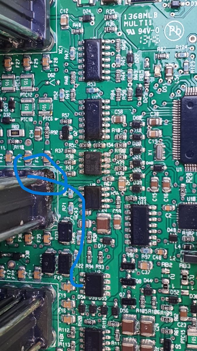

    W sterowniku widać uszkodzenia.
    Płyta sterująca z zaznaczonymi elementami.
    Jeden układ się mocno grzał widać wytopienie lakieru. Jest to 3408G, google mówi, że to Smart Low Side Power Switch.
    Oraz grzeje się element metalowy, google mówi że to bezpiecznik PTC
    Więc rozebrałem silnik. Czy nie uszkodzony.
    Płytka drukowana z widocznymi przewodami i elementami elektronicznymi.
    No nie widać. Sprawdziłem mosfety, nie ma tam zwarcia. Sprawdziłem kondensatory - ładują się do około 35V .
    Na przewodzie czerwonym i niebieskim pojawia się napięcie około 32V do zasilania płyty i jest obniżana na przetwornicy do 5V.
    W silniku świeci się dioda czerwona.
    Sprawdziłem jeszcze izolacje induktometrem na uzwojeniach, ale jest ok.
    Teraz przestrzegam!
    Za płytą sterująca jest durna wtyczka. Trzeba ja zdjąć żeby wyjąć płytkę, takich kwiatków to się nie spodziewałem. Teraz nie wiem, czy ją dobrze założyłem bo nie mam fotki jak było, a nie ma tam żadnego znacznika.

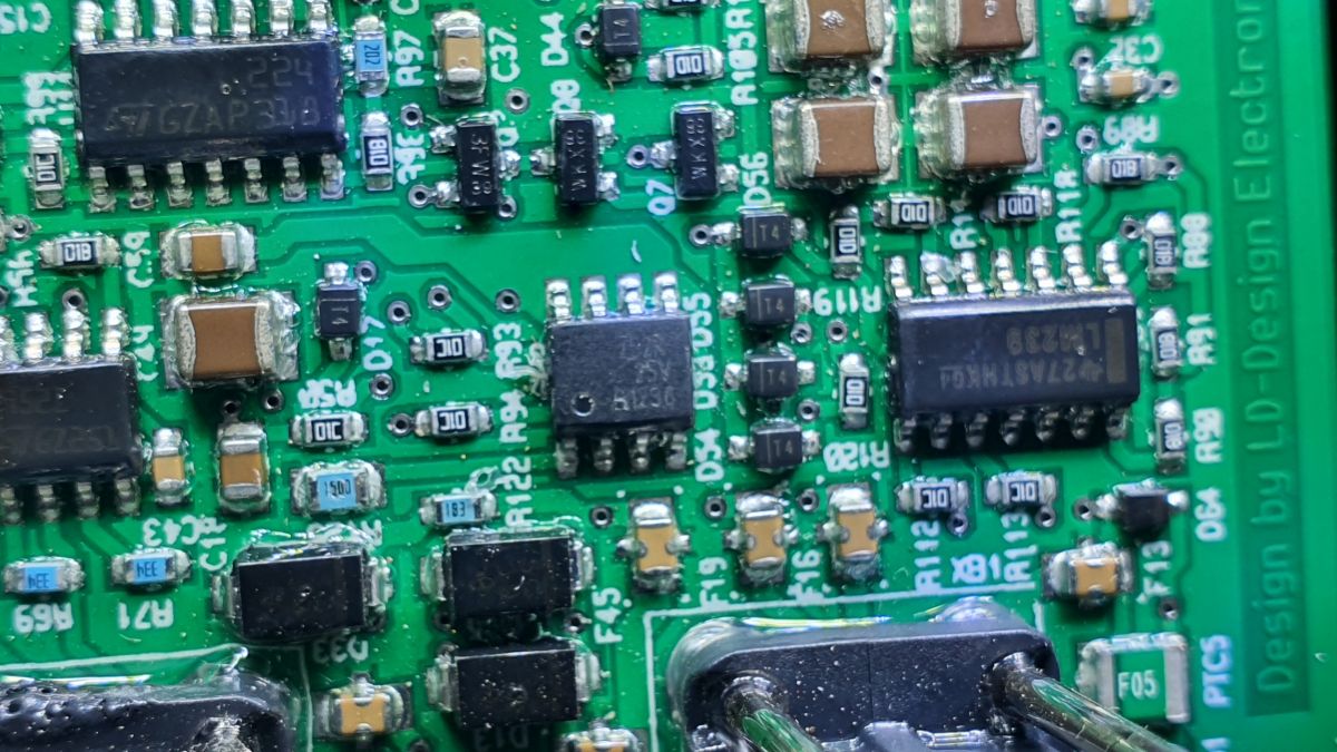

    3408G, który się widocznie grzał, miał zimne luty na wyjściu zasilania. Prze lutowałem go i chyba pracuje normalnie, bo na wejściu ma 36V a na wyjściu 12V.

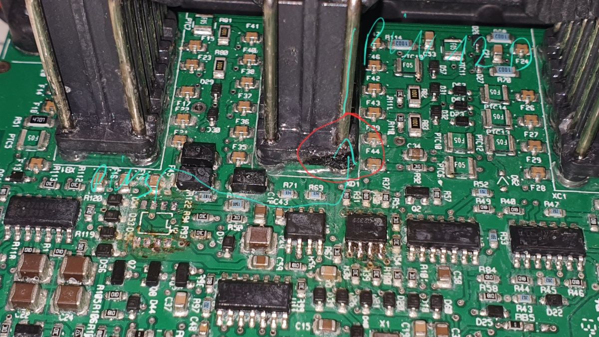

    Lepiej posprawdzałem i okazało się, że 36V do tego modułu przychodzi przewodem czerwonym na pin 11 Wtyczka B. To napięcie podawane jest między innymi na ten grzejący się metalowy bezpiecznik.
    W termowizji znalazłem grzejące się kolejne elementy, tym razem jest to 752r Smart Power High-Side-Switch. Zamówię go i dam znać jak się sprawy mają.
    Płytka drukowana z elementami elektronicznymi i śladami przypalenia.
    Aktualizacja.
    Czip 752R jego Output jest bezpośrednio połączony z przypaloną nogą pin 12 wtyczka D.
    Przypalenie było dobrze widoczne na tym zdjęciu.
    Zbliżenie na płytkę elektroniczną z zaznaczeniem uszkodzonego obszaru.
    Zbliżenie na płytkę drukowaną z kilkoma komponentami elektronicznymi i oznaczeniami pinów, w tym przypalone miejsce.

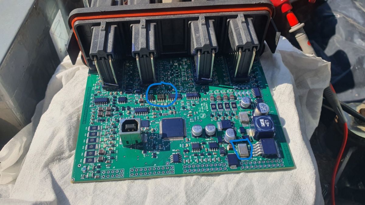

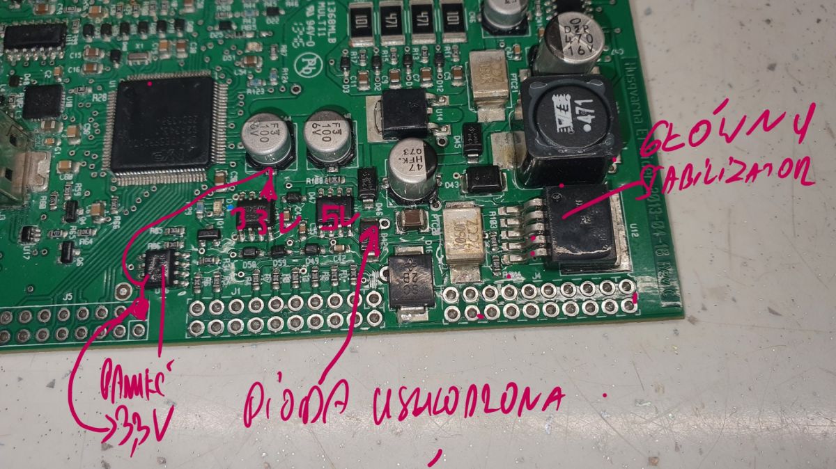

    Aktualizacja.
    Płytka drukowana z elementami elektronicznymi i zaznaczeniami problematycznych części.
    Przyczyną grzania się Bezpiecznika Była dioda oznaczona na foto. Jest to główna dioda zabezpieczająca przez zmianą polaryzacji zasilania. Więc wygląda że ktoś pomylił przewody z akumulatora lub podłączył jakiś mega prostownik który to załatwił.
    Po wymianie diody. Zapaliła się dioda LED na płytce koło procesora. Pojawiło się zasilanie na panel kierowcy.
    Niestety kosiarka dalej martwa.
    Grzał się stabilizator 3,3v więc pomiary. Ostatecznie wyciąłem go z płytki usunąłem stare nóżki i zwarcie dalej. Po kolejnych chwilach podniosłem nogę pamięci i podałem w linie zasilania 3,3v z zasilacza.
    No i klops. To procesor jest zwarciem.
    Szukam zatem sterownika do tej kosiarki.
