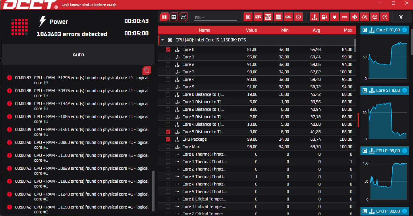

    Witam, mam kłopot z komputerem.
    Komputer samoistnie się resetuje (bez blue screena), najczęściej podczas grania w gry, np. grając w CS2 potrafi mi się komputer zrestartować 2 razy w przeciągu pół godziny.
    Resetuje się on również, gdy nie korzystam z żadnej aplikacji, ale to dużo rzadziej niż grając w gry.
    Robiąc stres testy parę razy przy pomocy OCCT na opcji POWER, wyskakują errory karty graficznej, ale też czasem CPU RAM. Gdy monitoruję użycie i temperaturę podzespołów, to nic nie wychodzi ponad normę.
    Zrobiłem już naprawdę wiele w kierunku, żeby to naprawić, ale nic nie pomaga.

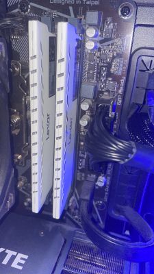

    >>21489841 Cześć,
    a co to za błędy?
    Jaki to RAM?
    Każdy moduł włożony do oddzielnego kanału (zgodnie z instrukcją płyty)?
    Jakie ustawienia RAM?

  • #5 21489901
    xaonixowy
    Posty: 10
    >>21489900 Witaj, to jest RAM od Lexara, co do ustawień to nic nie grzebałem, więc pewnie standardowe
    Dwa moduły RAM firmy Lexar zamontowane na płycie głównej.

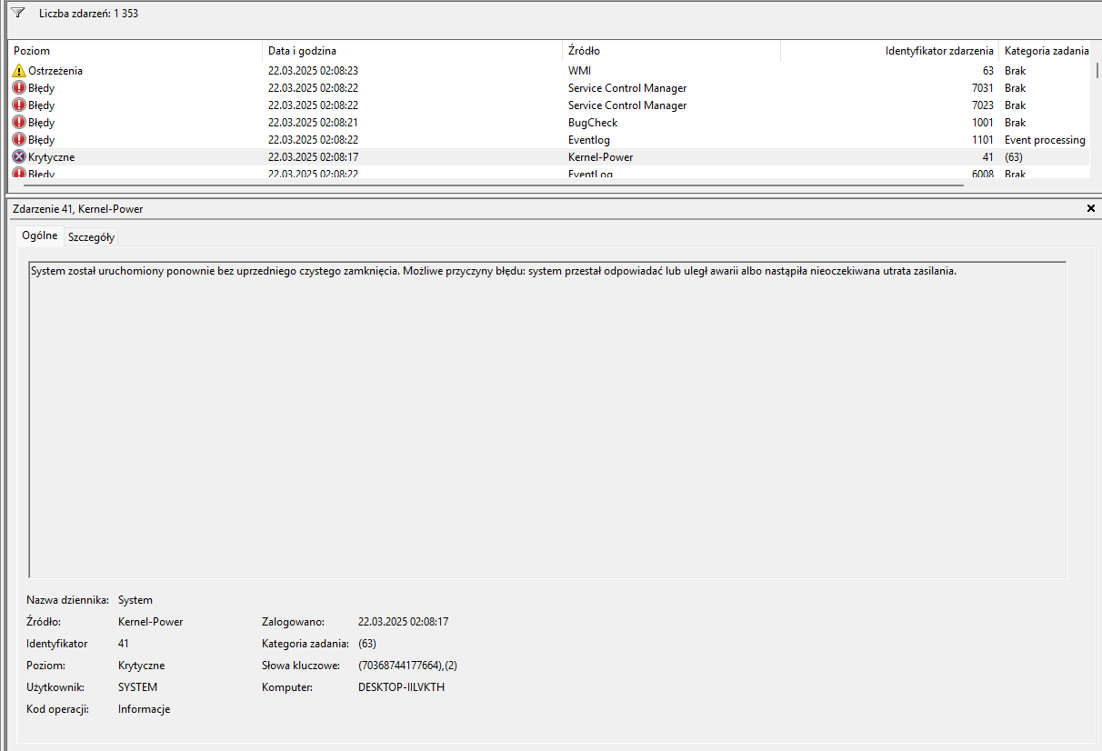

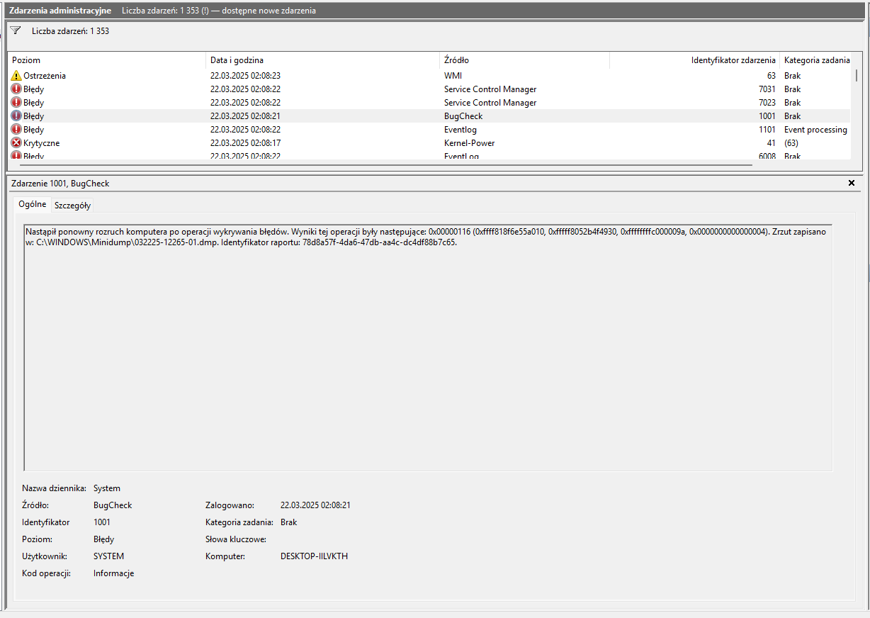

    >>21489900 Błędy za chwilkę spróbuję pokazać, jeśli uda mi się znowu wykonać stress test :/ bardzo często wyłącza mi samo aplikacje, bądź restartuje komputer
    >>21489901 >>21489900
    Zrzut ekranu z programu OCCT pokazujący wiele błędów i wysokie temperatury procesora.
    Zrzut ekranu dziennika zdarzeń systemowych pokazujący krytyczny błąd Kernel-Power.
    Zrzut ekranu dziennika zdarzeń systemowych z błędami systemu Windows.

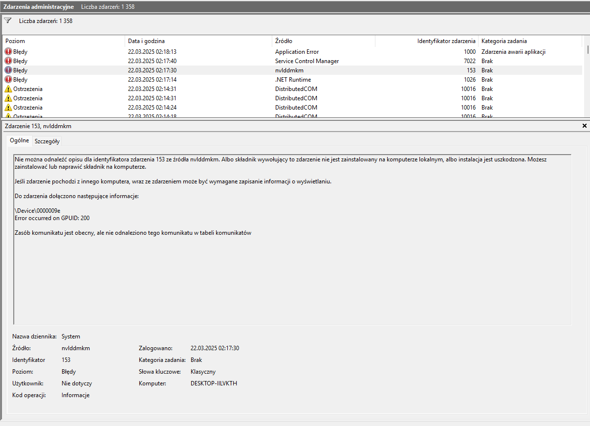

    >>21489900 Na przemianę w OCCT wyskakuje albo ten error co na screenie, albo samo GPU, niestety dłużej niż 5 minut nie jestem w stanie robić testu bo po prostu komputer się wyłącza
    >>21489900 znalazłem też taki błąd który różni się od pozostałych
    Zrzut ekranu z podglądu zdarzeń systemu Windows z błędami i ostrzeżeniami.

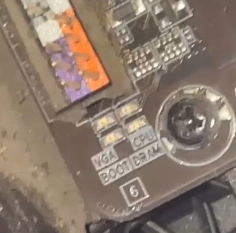

    zauważyłem też że każda dioda zapala się na chwilkę po kolei, każda oprócz diody CPU
    Zbliżenie na złącze płyty głównej z oznaczeniami VGA, CPU, BOOT i DRAM oraz widoczną brudną powierzchnią.
  • #6 21490407
    xpromar
    Poziom 8  
    Posty: 39
    >>21489901
    Przekładałeś RAM do slotu pierwszego i trzeciego?
    Diody, przypuszczam, że są tylko od sygnalizowania testu na płycie. CPU zapali się zapewne jak nie będzie go w gnieździe.

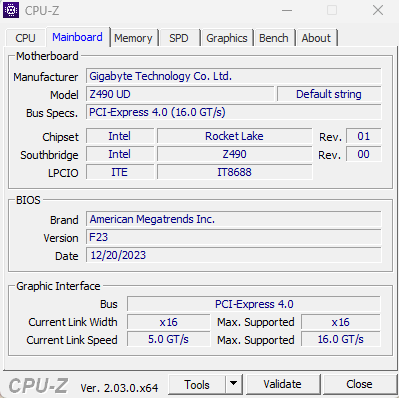

  • #8 21490435
    xpromar
    Poziom 8  
    Posty: 39
    xaonixowy napisał:
    >>21490407 w 1 i 3 slocie komputer ma problem z odpaleniem
    No to jest coś nie tak z tymi pamięciami. Co dokładnie się dzieje, jak włączasz komputer przy włożonym RAM-ie w 1 i 3 slot?
    Podaj wersję BIOS-u, jaką masz obecnie wgraną.
  • #9 21490446
    xaonixowy
    Posty: 10
    >>21490435 komputer się nie włącza po prostu, kręci, kręci, na monitorze nic nie wyskakuje i reset.
    Zrzut ekranu z programu CPU-Z pokazujący szczegóły płyty głównej.

    >>21490435 właśnie zrobiłem stress testy wszystkiego osobno po 5 minut (tylko 5 minut, dlatego że przy dłuższej sesji komputer może się zrestartować) i każdy test przebiegł pomyślnie, co jeszcze bardziej mnie kieruje w stronę płyty głównej, bo jak testuję wszystko na raz, to błędy wskazują raz na CPU RAM, a innym razem na samo GPU
