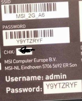

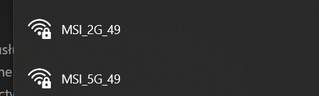

    Posiadam router RadiX AXE6600 WiFi 6E Tri-Band Gaming Router i nie mogę się zalogować na panel konfiguracyjny. Pokazuje, że jest błędne hasło. Też taki szczegół, że nazwa SSID wyszukiwanego połączenia ma inną końcówkę niż ta podana z tyłu na naklejce razem z hasłem. Próbowałem łączyć się z routerem za pomocą WiFi, kabla LAN i aplikacji MSI na Androida. Próbowałem również przywracać router do ustawień fabrycznych za pomocą przycisku RESET, wciskając ok. 30 s.
    Czy ktoś miałby pomysł, jak to rozwiązać?
    Może coś źle robię?
    Etykieta z routera z informacjami do logowania, w tym SSID, hasło i użytkownik.
    Widoczne dwie nazwy sieci WiFi: MSI_2G_49 i MSI_5G_49. Instrukcja szybkiego startu do routera RadiX AX6600.

    Wyłącz router przyciskiem zasilania, odłącz kabel z gniazda WAN. Podłącz kabel - skrętkę do pierwszego gniazda LAN routera, drugi koniec do karty sieciowej w komputerze. Otwórz przeglądarkę i przejdź pod adres:
    http://msirouter.login/
    Użyj danych z naklejki admin : hasło.

    A teoretycznie tak robiłem, podłączyłem kabel LAN komputer-router i wchodziłem na tę stronę, logowałem się za pomocą danych na naklejce i też nic. Błędne hasło.
