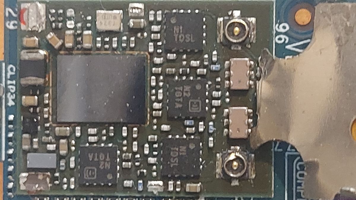

    Witam :) Ostatnio kupiłem tableta ThinkPad 8 za zwrotną cenę dziesięciu złotych. Tablet niestety nie jest bez skaz, niby jest po zalaniu, przez co karta sieciowa nie działa. Po delikatnym podgrzaniu karta sieciowa wstaje, działa przez 20 min i znowu przestaje działać. Myślałem, że przez zalanie mógł się dostać jakiś brud pod kartę sieciową, więc zdjąłem blaszkę, wyczyściłem etanolem kartę, ale dalej nic. Jak macie jakiś pomysł, co można zrobić, by karta wstała?
    Zbliżenie na płytę główną z układami scalonymi i komponentami elektronicznymi tableta.
    AI: Jaki system operacyjny jest zainstalowany na Twoim tablecie?
    Windows 8.1
    AI: Czy pojawiają się jakieś komunikaty o błędach lub inne objawy, gdy karta sieciowa przestaje działać?
    W menedżerze urządzeń pokazuje się błąd 10 na karcie sieciowej.

    Ten model jest na chipie Broadcom BCM43241,
    - odpowiada za Wi-Fi 802.11a/b/g/n, Bluetooth 4.0
    Reszta to Intel Atom Z3770 (Bay Trail)
    - 2 GB LPDDR3-1066
    - IPS, 8,3", 1920×1200, 10-point Touch screen
    * Link
