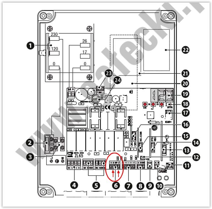

    Witam. Posiadam centralę bramową Came ZL65. Do jakich złączy podłączyć wideodomofon, dzięki któremu będę mógł otwierać bramę z poziomu ekranu??

    Jeżeli jest to wyjście bezpotencjałowe, to 2 i 7. Konfiguracja działania z poziomu F7.

    Mam wideodomofon ezviz cp7 . Mam tam wyjście + i - . Dokładnie pod które złącza podpiąć ?

    Nie znam tego domofonu, ale jeżeli ma wyjście potencjałowe, to zastosuj przekaźnik.

    morhix napisał:
    Posiadam centrale bramowa Came ZL65. Do jakich złączy podłączyć wideodomofon dzięki któremu będę mógł otwierać bramę z poziomu ekranu??
    Gate + i Gate - ze stacji bramowej podłączasz pod styki 2 i 7 jak na rysunku poniżej, kolejność dowolna, parametr F7 w centrali ma być ustawiony na 0 (zero), jeżeli nic nie przestawiałeś to nie musisz go ustawiać, jest to ustawienie domyślne.
    Diagram podłączenia styku z zaznaczonymi punktami 2 i 7.

    Cześć. Dawno mnie tu nie było. Udało się podłączyć i wszystko działa. Dziękuję za pomoc!!!
