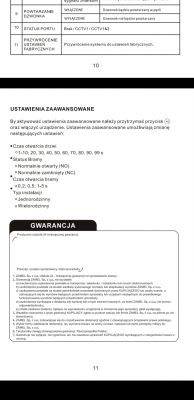

    Witam. Proszę o pomoc w podłączeniu wideodomofonu Zamel Vb-819W z napędem bramy Came Bxv, tak żebym mógł otwierać i zamykać bramę z domofonu. Dodam że do domofonu był dołączony sterownik bramy NC-06. Przewody już mam położone, zostało mi tylko połączyć. Schematy w załączniku. Z góry dziękuję za pomoc.

    Tak sam sterownik wiem jak podłączyć do wideodmofonu gorzej już z podłaczeniem sterownika do napedu bramy. Nie wiem dokładnie pod jakie piny podłaczyć dwa przewody od sterownika czyli przewód oznaczony COM oraz NC/NO. W załączniku kolejny schemat

    Uważam że sterownik trzeba podłączyć pod złącze nr.2 oraz nr.7

    Tak wiem NO ale na sterowniki przewód NO oraz NC jest wspólny więc chyba to już jest obojętnie i pewnie muszę zmienić to w ustawieniach domofonu Jak podłączyć wideodomofon Zamel Vb-819W z napędem Came Bxv przez sterownik NC-06?
