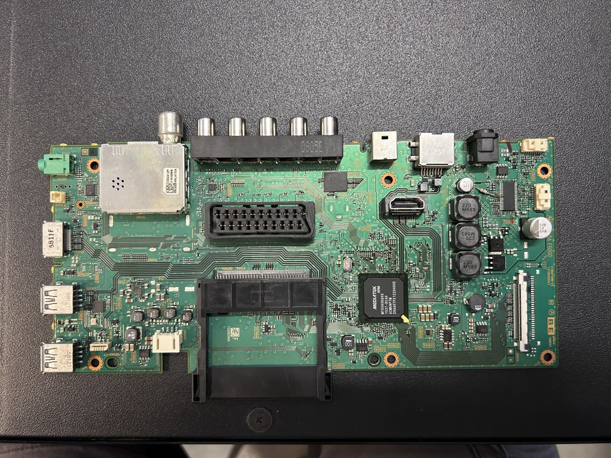

    Czy ma ktoś schemat ewentualnie zna ten TV i wie co moze byc prawdopodobna przyczyna awarii. Generalnie TV martwy zasilacz ok, bezpieczniki ok.
    Płytka drukowana telewizora na biurku.
    Płyta główna telewizora z widocznymi portami i układami elektronicznymi.

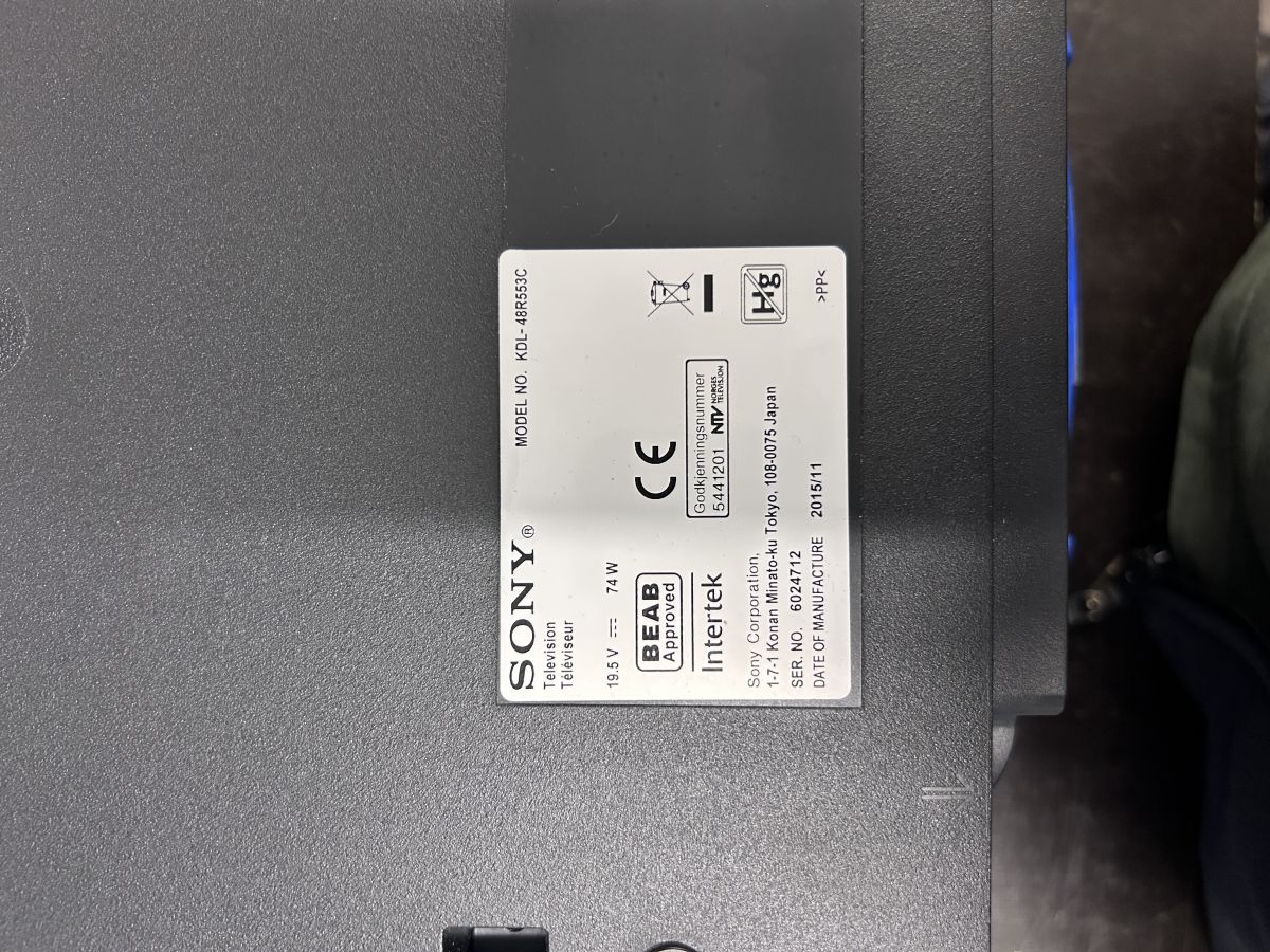

    Zdjęcie tabliczki znamionowej telewizora Sony model KDL-48R555C z informacjami technicznymi.

    Bez pomiarów > zapewne uszkodzona płyta o tym pcb: 1-894-095-21
    Dla kol. przy zakupie wazny (wytłoczony na płycie ) opis > zaczyna się na : 17...
    np. 40" > 173534211
    Na forum napisano
    Fraza: 1-894-095-21 Szukaj na wybranych forach Znaleziono 11 wyników
    pierwszy jest wazny

    Jakieś diody LED na froncie się zapalają?
    Może typowy problem z pamięcią eMMC.
    Podaj anzwe zasilacza.
    Sprawdzieś na stole warsztatowym , z obciázeniem
    tam masz zasilacz zewnętrzny 19V/ 4.7A
    Jak dobry (z obciązeniem zarówka samoch. 24V/50W) to masz uszkodzenei w płycie .
    - może któraś z przetwornic DC-DC
    Main np. SONY KDL-48R553C 48" TV > Y200B280A (pcb: 1-894-095-21 )
    - matrycaLSY480HN01
    płyty sa dostępne , tanio (ebay..ali...), to model z 2015
    SONY KDL-40R453C
    Main Board: 1-894-095-21 (173534221)
    CPU: MT5565CQVG
    NAND: MX30LF2G28AB-XK

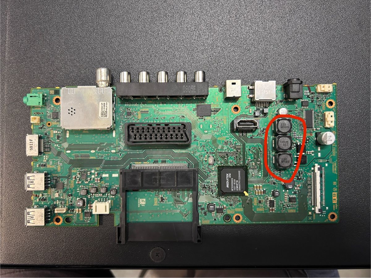

    Dziekuje za pomoc, niemniej wlasnie wiekszosc tych plyt obsluguje jedynie mniejsze ekrany. Roznia sie one tymi cewkami. Moja ma 3 a te mniejsze tylko 1.
    A myslicie ze jest szansa na znalezienie schematu?
    Płyta główna z trzema oznaczonymi cewkami.

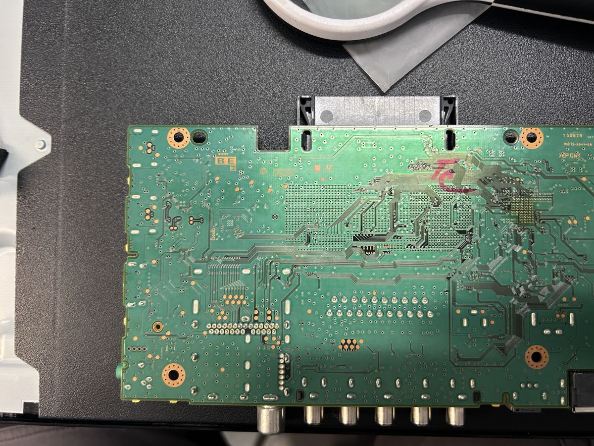

    Jak się domyślam to po takim czasie temat nieaktualny, ale posiadam taką płytę jakby ktoś potrzebował. Pochodzi z demontażu z telewizora ze zbitą matrycą.
    • Sony KDL-48R553C płyta 1-894-095-21 - TV martwy, zasilacz i bezpieczniki OK IMG_20260305_235052_1.jpg (3.07 MB) Musisz być zalogowany, aby pobrać ten załącznik.
    • Sony KDL-48R553C płyta 1-894-095-21 - TV martwy, zasilacz i bezpieczniki OK IMG_20260305_234441_1.jpg (3.58 MB) Musisz być zalogowany, aby pobrać ten załącznik.
