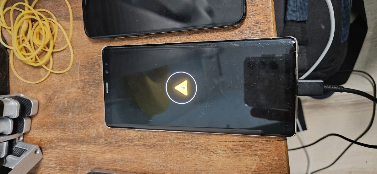

    Witam, kupiłem Samsunga Note 8 z popsutym ekranem na OLX, wcześniej był sprawny, tylko ekran lekko rozlany, ale kiedy wymieniłem wyświetlacz, po 10 sekundach od podłączenia ładowarki wyświetla to, co na obrazku, choć wcale nie jest gorący. Wszystkie plastiki są na swoim miejscu. Co może być przyczyną?
    Telefon z symbolem ostrzegawczym na ekranie po podłączeniu do ładowarki.
    AI: Czy ekran, który wymieniłeś, jest oryginalny i czy był kupiony z zaufanego źródła?
    Ekran jest oryginalny.
    AI: Jakiej ładowarki i kabla używasz do ładowania telefonu? Czy są one oryginalne?
    Oryginalna ładowarka i kabelek od Samsunga 25 W.

    Cewka od ładowania indukcyjnego zamontowana?

    >>21496469 zamontowana, na wszystkie śrubki.

    Rozkręc, zdejmij osłonkę płyty głównej z przyklejona indukcja i sprawdź czy wszystkie piny na płycie głównej są na swoim miejscu i stykają się z indukcja. Możesz też mieć problem ze złączem ładowania tj. całym dockiem z taśmą. Możliwe że trzeba będzie ją wymienić. Sprawdź miernikiem jakie napięcie masz na wyjściu złącza tej taśmy. Jak masz niewiele ponad 2 volt to taśma z gniazdem do wymiany

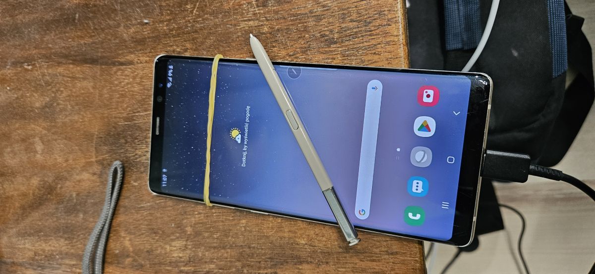

    Telefon działa! Wystarczyło przy pierwszym uruchomieniu przytrzymać palcem piny od indukcji palcem.
    Telefon z przypiętym rysikiem, położony na stole, z widocznym ekranem startowym.

    Przytrzymałem palcem piny od indukcji przy pierwszym uruchomieniu.
